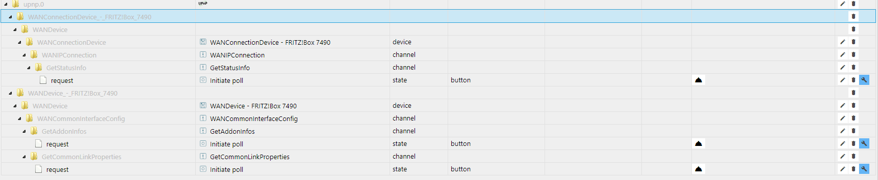

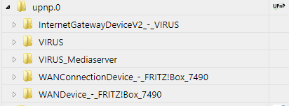

      habe schon alle Geräte rausgenommen, bis auf die Fritzbox
      das ist das einzigste was abgefragt wird
      im Adapter version 1.0.12 ist nur dieses an

          Hallo, bekommst du Werte wenn du auf den Request Button klickst?
          • crunchip
            crunchip Forum Testing Most Active @sigi234 last edited by
            @sigi234 ja, es läuft ja auch alles, bis auf die Fehlermeldung 1mal täglich und ab und an auch ein zweites mal.
            Daten werden in Influx geschrieben und in Grafana dargestellt

                    @Jey-Cee es ist ja nur die Fritzbox drin und diese hat kein neues update bekommen.
