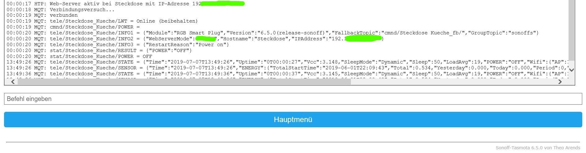

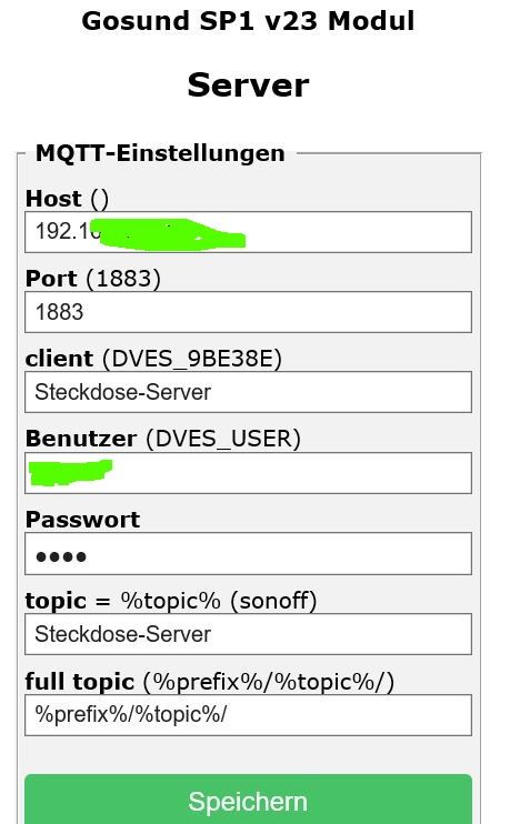

                Welche Tasmota Version hast Du denn ?
                Zeig mal den Log von der Steckdose der wäre Interessant : Inhalt mit MQT
                und
                deine MQTT Einstellung von den Steckdosen .

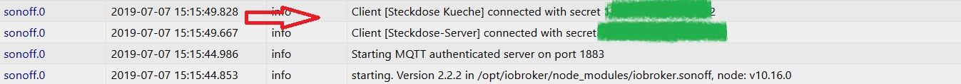

                Was mir noch auffällt , bei deinem iobroker Log fehlen die Client´s
                so muss es aussehen :
