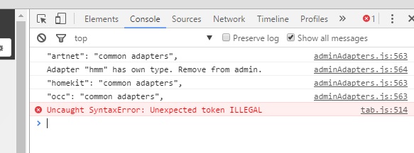

        Gibt es in der Browserkonsole (F12) eine Fehlermeldung?
          Tom last edited by
          Ja, da gibt es eine Fehlermeldung.
          • Bluefox
            Bluefox last edited by
            @Tom:
            filename="Fehler.jpg" index="0">~~ `
            Welche Version von JS?

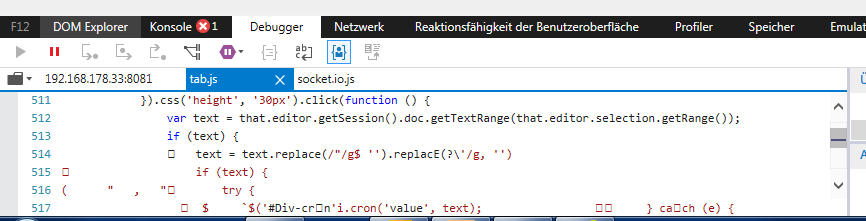

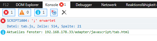

                  Und wenn du auf tab.js 514 druckst? Was siehst du da?
                  Ich vermute, dass Fehlermeldung nicht vom javascript adapter ist.
                    Tom last edited by
                    da steht folgendes drin:
                    • Bluefox
                      @Tom:
                      filename="Fehler.png" index="1">~~
                      filename="Fehler2.png" index="0">~~ `
                      Wie man sehen kann die Datei ist kaputt. (Vielleicht SD Card Problem)
                      Probier mal:
                      cd /opt/iobroker
                      npm cache clean
                      iobroker stop javascript
                      iobroker del javascript
                      npm install iobroker.javascript --production
                      iobroker add javascript
