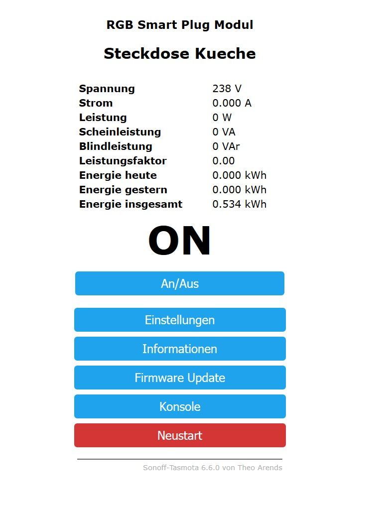

      • Glasfaser
        Glasfaser last edited by Glasfaser
        Ist erst seit gestern draußen …….. was möchtest Du wissen .
        Nach einem Update der Firmware von gestern bis heute erstmal kein Problem damit feststellbar .
        Im Sonoff Adapter auch alles OK. ( Alle Datenpunkte sind da und werden auch aktualisiert.)
        PS: Energie heute ,wurde zurückgesetzt, daher kein Verbrauch !
