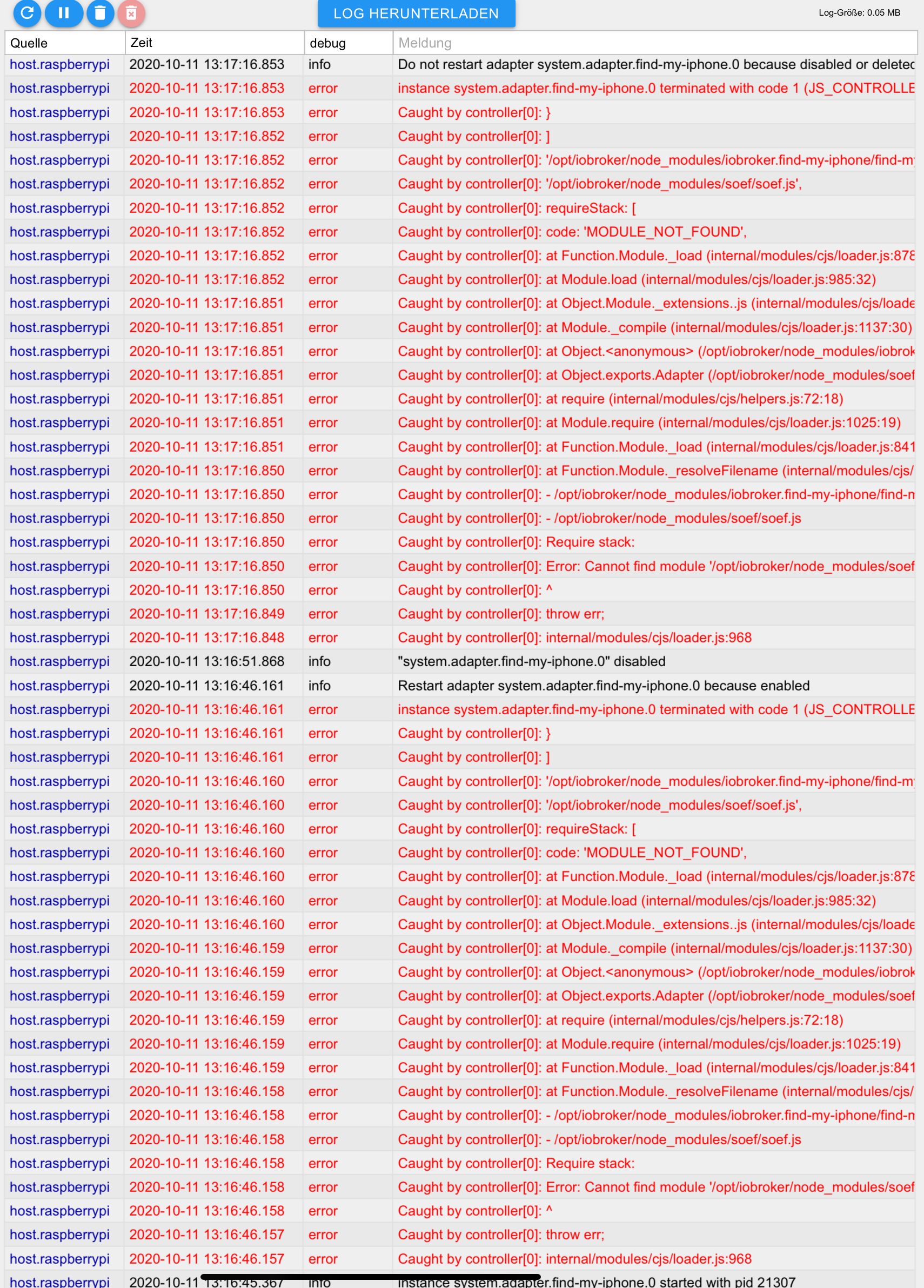

      der find my iphone adapter hat bis vor kurzem ohne Probleme bei mir funktioniert.
      Seit kurzem konnte ich keine Werte mehr abrufen. Habe deshalb die Instanz und den Adapter gelöscht und alles neu installiert. Der aktuelle Stand ist nun, dass die Instanz vorhanden und konfiguriert ist, allerdings keine Objekte mehr angelegt werden.
      Kann jemand diesen Fehler bestätigen bzw. hat jemand ne Lösung?
      Schönen Gruß
      Tom

        Bei mir leider auch so. Ich hätte diesen Adapter auch gern wieder.
        Da der Adapter ebenfalls mit zu den "Community-Adaptern" umgezogen ist, hoffe ich auf eine Weiterentwicklung. Bis dahin sollte man Geduld aufbringen, da meiner Meinung nach hier von wenigen Programmierern großartiges geleistet wird.

          Bei mir sieht's auch so aus, dass nichtmal die Objekte in den States angelegt werden. Wenn ich am Wochenende Zeit dafür finde gucke ich mir das mal an, aber wenn sich jemand anders (vielleicht früher) der Sache annehmen möchte habe ich da nichts gegen.

              Ich habe gestern abend in meinem Fork die Communityversion leicht geändert, damit sie überhaupt startet.
              Es werden auch da (bisher) noch keine Objekte angelegt, aber ich bin auch noch nicht zur Fehlersuche gekommen.

                @Knallochse hast du die 2FA aktiviert? Bisher habe ich im Forum nur Beiträge dazu gefunden, dass bei aktivierter 2FA die Aktualisierungen nicht funktionieren. Ich habe 2FA nicht aktiv und bei mir macht der Adapter gar nichts. Es werden eine Objekte angelegt und im Log taucht nichts auf.
                Möglicherweise hat sich auch an den Schnittstellen zu Apple etwas geändert.

                  Ja 2FA ist bei mir an, und lässt sich nicht mehr deaktivieren 😠

                    Der Adapter läuft bei mir wieder. Wer hat was geändert?
                    4 1 Reply Last reply Reply Quote 0
                    • 4
                      4-Real @Oreider last edited by
                      @Oreider said in Find my iphone ohne Funktion:
                      Also bei mir nicht. Hat einmalig funktioniert und danach wurden keine States mehr aktualisiert.
                      Auch nach erneuter Eingabe von 2FA passiert leider nichts..
