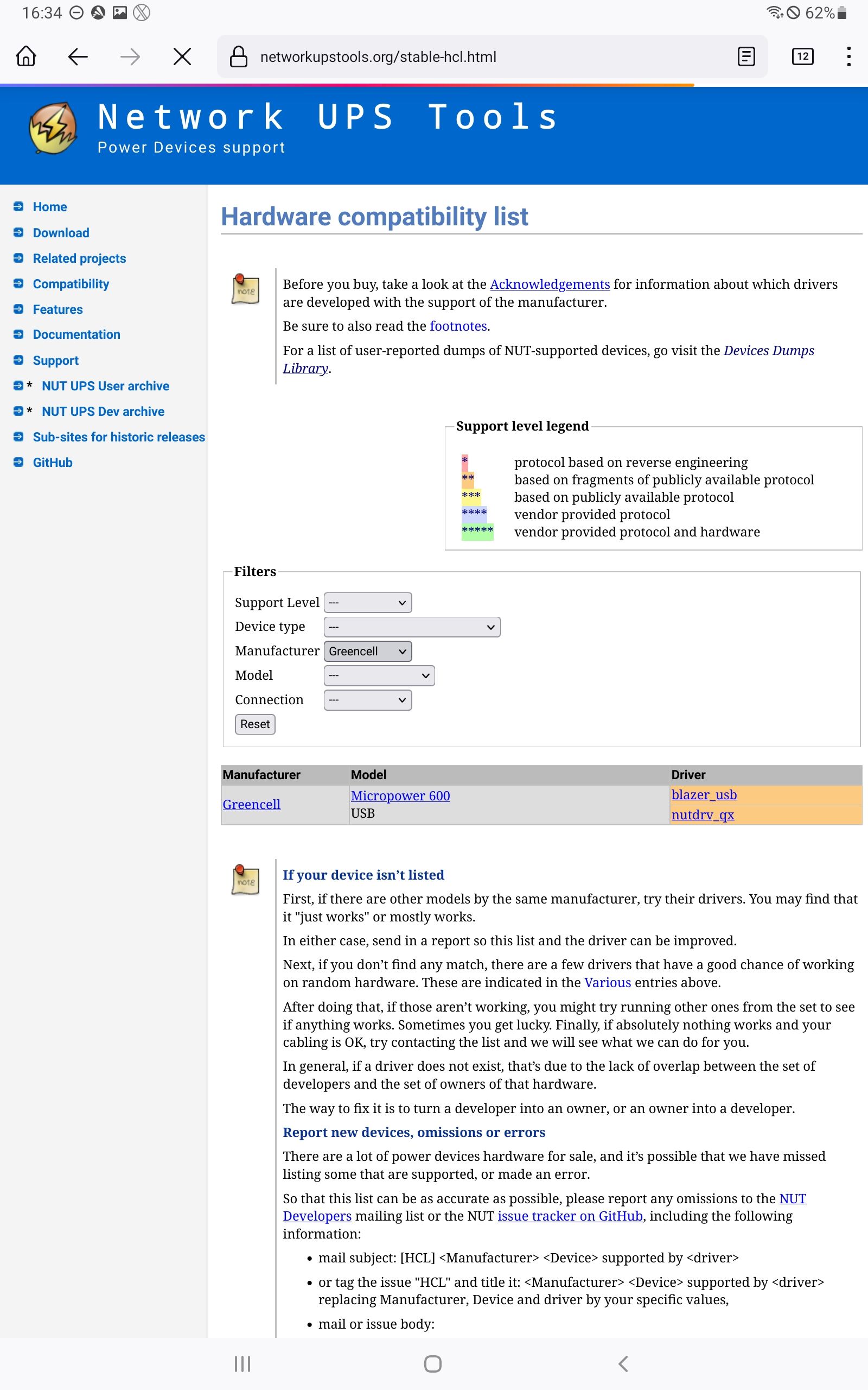

        @digi-bit sagte in [HowTo] USV: NUT Server auf SBC installieren:
        ist die hier
        https://www.amazon.de/gp/product/B08RZWD82L?psc=1
        die finde ich schon mal nicht bei nut in der Kompatibilitätsliste
        falls der USB Treiber allgemin gilt hast du eine vollkommen falsche Konfiguration

            Homoran Global Moderator Administrators @Digi-Bit last edited by Homoran
            das ist ja die Ausgabe von diesem Scanner da !
            und wieso heißen die dann bei dem nutdev1 ?
            weil der Scanner sie als Nut Device durchnummeriert.
            aber möglicherweise nur deine Konfig ausliest, wobei es anscheinend aber doch andere Driver sind
            ich würde mal mit den drivern spielen.
            zu dem von deinem Scanner genannten, gibt es hier Info
            https://networkupstools.org/docs/man/nutdrv_atcl_usb.html
