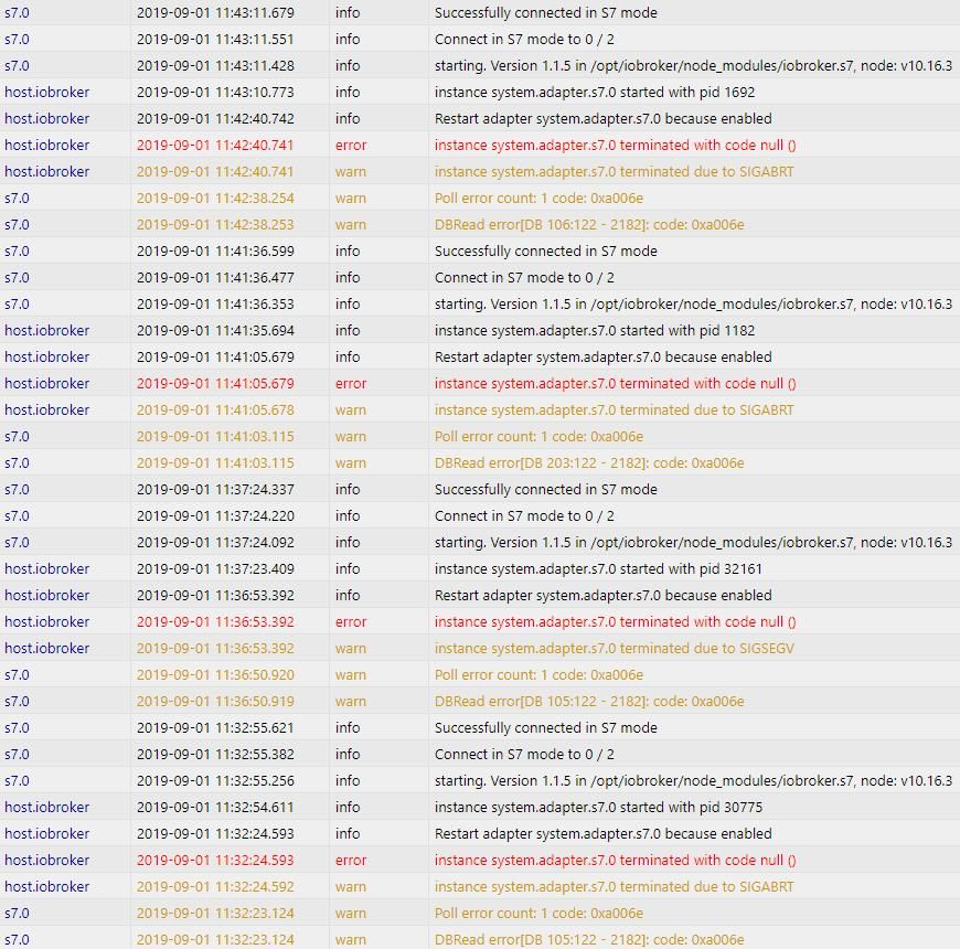

      Beide Installationen laufen ordentlich, außer dass der S7-Adapter sich alle 2-8 Minuten mit folgender Fehlermeldung verabschiedet. Der Datenbaustein ist dabei willkürlich.
      s7.0	2019-07-08 20:12:37.080	info	Successfully connected in S7 mode
      s7.0	2019-07-08 20:12:37.073	info	Connect in S7 mode to 0 / 2
      s7.0	2019-07-08 20:12:36.979	info	starting. Version 1.1.4 in /opt/iobroker/node_modules/iobroker.s7, node: v8.16.0
      host.iobroker	2019-07-08 20:12:36.225	info	instance system.adapter.s7.0 started with pid 29115
      host.iobroker	2019-07-08 20:12:06.213	info	Restart adapter system.adapter.s7.0 because enabled
      host.iobroker	2019-07-08 20:12:06.213	error	instance system.adapter.s7.0 terminated with code null ()
      host.iobroker	2019-07-08 20:12:06.213	warn	instance system.adapter.s7.0 terminated due to SIGSEGV
      s7.0	2019-07-08 20:12:04.041	warn	Poll error count: 1 code: 0xa006e
      s7.0	2019-07-08 20:12:04.040	warn	DBRead error[DB 106:122 - 2182]: code: 0xa006e
      Der Adapter startet dann erst nach 30 Sekunden neu. - In dieser Zeit laufen Schaltvorgänge ins Leere und das System ist unzuverlässig. - Lassen sich die 30 Sekunden reduzieren?

                          Randy @apollon77 last edited by Randy
                          @apollon77
                          ja, beides SIGABRT und SIGSEGV: Hier eine Auswahl der fast identischen Meldungen: code 0xa006e

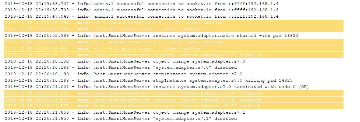

                                Wurde das Problem von den S7 Adapter schon gelöst bzw hat einer von euch eine Lösung gefunden um es zu umgehen. Da es langsam Nervig ist das die Ausgänge bzw Eingänge prellen und ich den Adapter immer neu starten muss.
                                Fehlermeldung
                                2019-12-13 17:35:42.616 - warn: s7.0 DBRead error[DB 1:0 - 114]: code: 0xa006e
                                2019-12-13 17:35:42.635 - warn: s7.0 Poll error count: 1 code: 0xa006e
                                Mod-Edit: Code/Log in Code Tags gepackt. Bitte benutzt die Code Tags Funktion -> </>
                                Hier gehts zur Hilfe.
