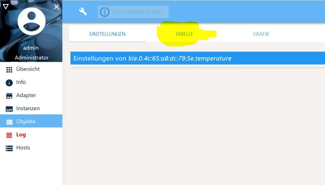

      ich bin aktuell gerade echt ratlos was mein ioBroker macht. Ich bin von eine Raspy auf einen NUC umgeogen und bin gerade bei eine neuen Grundeinrichtung. Gestern habe ich auf meine Debian 9 meine Maria DB installiert und den den sql.adapter. Ich haben dann in den ersten Datenpunkten das loggin aktiviert. Wenn ich heute das logging auf einem Datenpunkt öffne bleibt die Einstellungsseite leer.

      so hat das gestern noch ausgeschaut(Screenshot von meinem PI). Ich bin mir auch nicht bewusst was gemacht u haben. Ausser das ich den nuc an einer steckdose hatte die einfach mal die Nacht ausschaltet.

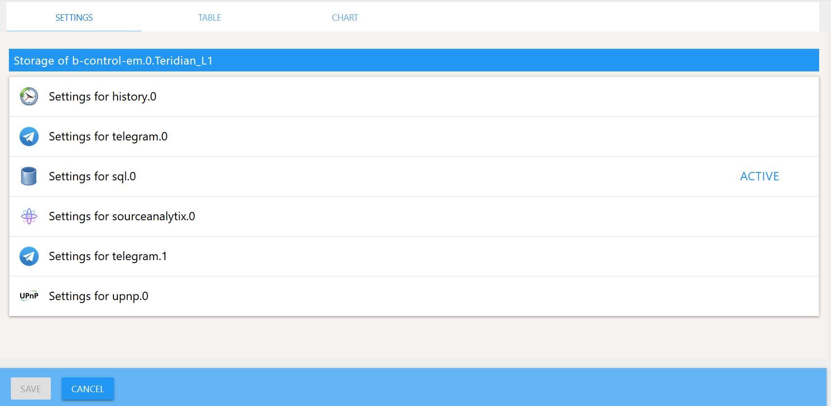

      alt text
      Hat das Problem schon mal jemand gehabt ? Das nix mehr angezeigt wird ?

      Edit auch wenn ich in den Grundeinstellungen den Standard SQL Adapter angebe ändert sich nix.

                      Auf meine PI schaut das auch so aus, das mehr als 1 Adapter angezeigt wird.
                      alt text
