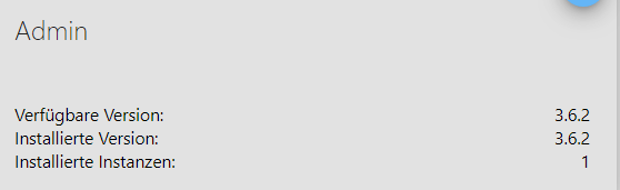

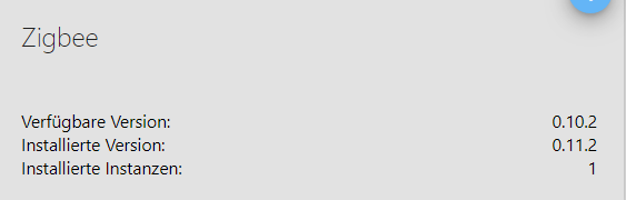

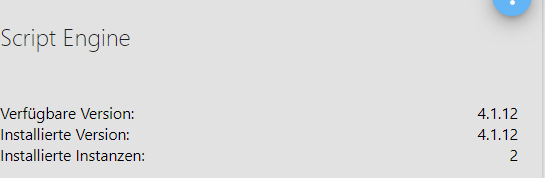

      $('state[id=zigbee.0.00158d0002913a38.*]').each((id,i)=>{log(id)});
      liefert keine Elemente, auf andere ID die nicht vom Zigbee-Adapter kommen funktioniert es
      problemlos.
      Ich hab alle Adapter und Skripte neugestartet hat aber auch nichts gebracht.
