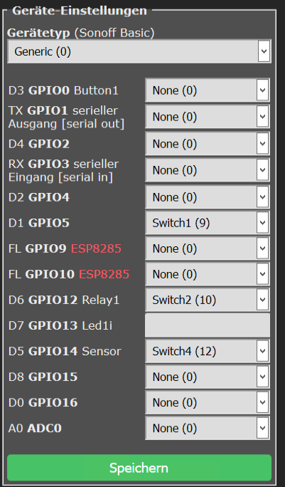

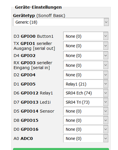

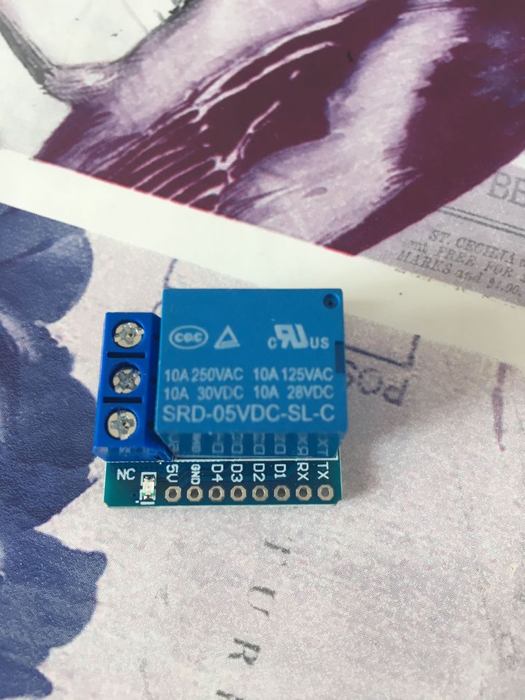

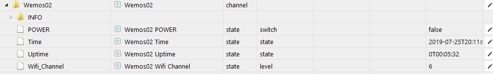

              Ich habe jetzt einen Wemos D1mini mit Tasmota 6.6.0 geflasht. Wird auch im IOBroker unter dem SonOff Adapter angezeigt. Nun habe ich auf dem Wemos noch ein Relais Shield drauf gesetzt und möchte das schalten. Es tut aber nicht.
              Das Relais wird doch mit D1 geschaltet?
              Ich habe das so im Wemos eingestellt.
              Im IOBroker wird mir dann ein Switch angelegt, aber wenn ich den schalte, passiert am Relais nichts.
              Fehlt mir noch was?
              • SBorg
                SBorg Forum Testing Most Active @maniac last edited by
                @maniac sagte in Magnettauchsonde Füllstand auswerten:
                Muss ich so zwar passen, habe ich noch nie benutzt, aber deine Vorgehensweise ist zumindest richtig.
                Steht auf dem Relais irgendwo 5V drauf, nicht dass du eine 12V Variante erwischt hast...

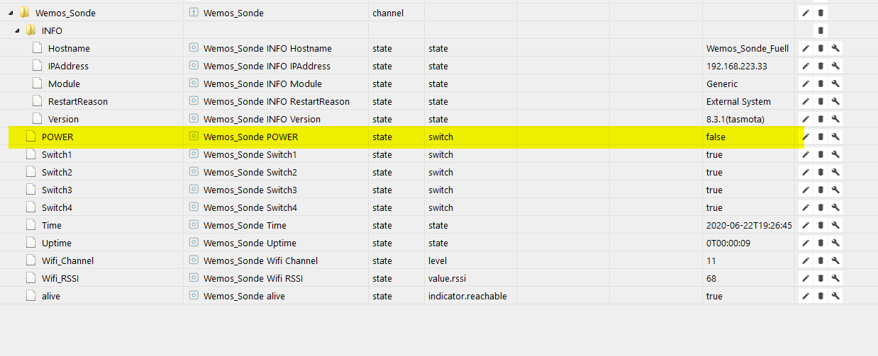

                      Ich muss das leider nochmal rauskramen, da ich erst jetzt dazu komme dies weiter zu verfolgen.
                      Ich habe das jetzt wie beschrieben angeschlossen.
                      3,3V -> Widerstand ->GPIO12
                      GND -> Sonde -> GPIO12
                      Es werden auch 4 Switch in den Objekten angelegt.
                      Wenn ich zum Testen den Kontakt der Sonde (Kurze Kabelbrücke) überbrücke, wird allerdings nicht Switch 1-4 auf true/false gewechselt, sondern immer "Power" . Egal welchen GPIO ich brücke.
                      Ich habs auch ohne Widerstände probiert. Ist der gleiche Effekt.
                      Was kann da noch schief laufen?
                      Tasmota 8.3.1
                        maniac @maniac last edited by
                        Ich zitiere mich mal selbst. 🙂
                        "Fehler" gefunden. Es dauert einfach eine Weile, bis die Switche schalten. Dies hängt anscheinend mit der "teleperiod" zusammen.
                        Diese stand bei mir auf 300, dadurch kamen keine Statusänderungen im IO-Broker an.
                        (Memo an mich... Geduldiger werden 🙂 )
                        Nachdem ich dies in der Konsole mit
                        teleperiod 10
                        geändert hatte, ging es dann im 10sec Takt.
