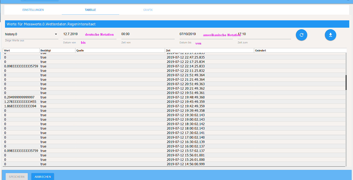

          Bitte nicht lachen, aber versuche es mal so:
            petzi2712 last edited by
            Unfucking-fassbar... musste erstmal drauf kommen.... XD
            vorerst Danke ….
              Homoran Global Moderator Administrators @petzi2712 last edited by Homoran
              @petzi2712 sagte in History-Adapter .csv download PROBLEM:
              Hat Stunden try and error gekostet!
              Hat es bei dir denn so auch geklappt?

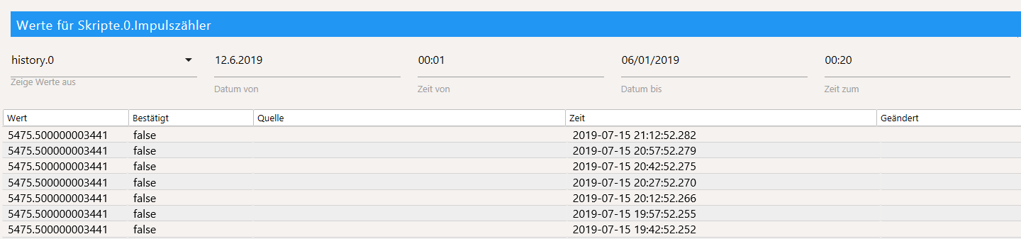

                Nicht ganz...
                1. der Filter sucht sich einen anderen Zeitraum....
                2. kann es sein ,dass die Zeilen dann auf 500 begrenzt sind?!?

                      BBTown @petzi2712 last edited by BBTown
                      Ist es Absicht, dass Du einmal den 12.06. und beim anderen den 01.06. eingestellt hast?
                      Somit liegt dein "bis" Datum vor dem "von" Datum
                        Homoran Global Moderator Administrators @BBTown last edited by
                        @BBTown
                        MIt den Einstellungen (bis/von vertauscht, mal us mal Deutsche Schreibweise) hatte ich einmal Erfolg
                        Er hat es nur so übernommen wie ich es vorgeschlagen hatte

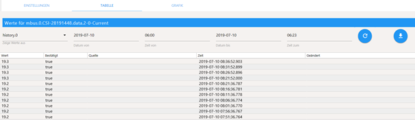

                            Hab ein YouTube Video gefunden in dem ein Filter gesetzt wird und sich daraufhin ein Auswahlfenster öffnet. Zu sehen bei Minute 14:48
                            https://www.youtube.com/watch?v=ydzVVl4Fa-M#action=share
                            das passiert bei mir nicht.
                            Hab es dann mal manuell eingegeben auch ohne Erfolg.
                            die im Video installierte Version ist die 1.8.5 bei mir ist die 1.8.6 drauf....
