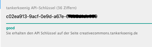

                      ABER ich habe entdeckt, sobald ich einen der Buchstaben im API-Key Groß schreibe, kann man auch wieder speichern. Vielleicht ist das ein Hinweis?

                        @SASCH84MUC sagte in Tankkoenig API-Key Speichert nicht:
                        Das ist sehr seltsam, der Großbuchstaben sind nicht erlaubt.
                        Tut mir leid, habe keine Lösung.
