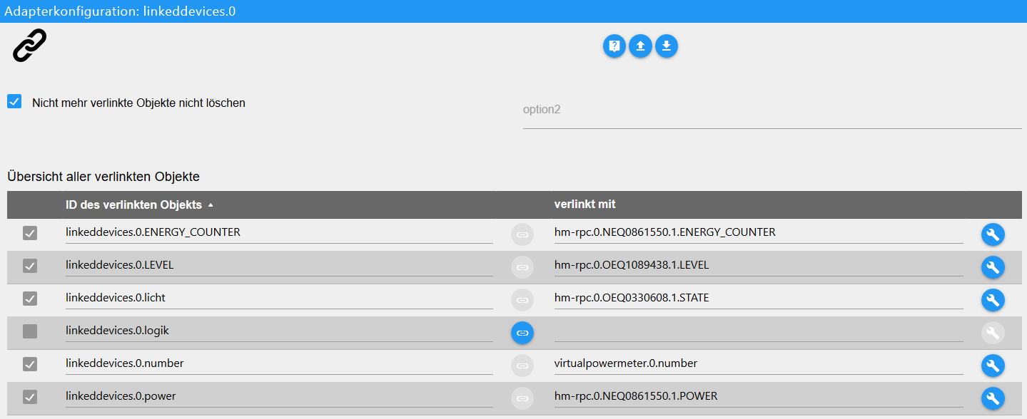

      Ich würde gerne von meiner Adapterkonfiguration (index_m.html) den custom Dialog (custom_m.html) aufrufen.
      Heißt beim klick auf den "Schraubenschlüssel" soll für den Datenpunkt mit der entsprechenden Id der custom Dialog aufgerufen werden, so wie es beim adminObject der Fall ist
      Hab schon die sources des admin adapters durchstöbert aber leider keinen Anhaltspunkt gefunden.
      Hoffe es kann mir jemand weiter helfen?

        Einfach aufrufen http://ip:8081/#tab-objects/customs/admin.0.connected
        Dabei solltest du admin.0.connected mit deinem Objekt ersetzen.
        In den gleichem Fenster kann man das Dialog nicht aufrufen.
