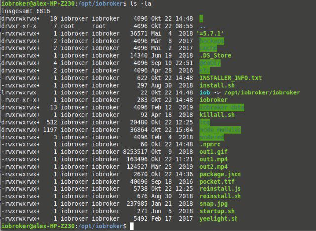

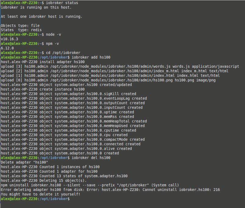

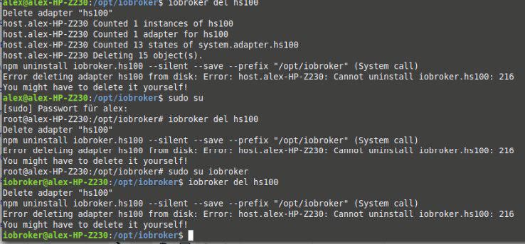

                                Hallo alle zusammen. Brauch eure hilfe.
                                Habe eine neue instalation vom iobroker aufgesetzt, aus dem Backup konnte ich alles ohne problemen wiederherstellen. Einige Adapter wurden nicht mehr gebraucht und ich wollte die deinstallieren und da gibst seltsame probleme.
                                Installation geht dursch, aber deinstalliren nicht.!
                                user rechte haben damit (werde ich behaupten) nicht zutun
                                erst wenn ich versuche mit "npm uninstall adapter" wird sichtbar was verursacht diese problem
                                Could not install from "node_modules/soef" as it does not contain a package.json dile.
                                habe einige stunden probirt das Problem zulösen, leider ohne erfolg. tr-604 adapter hatte ich deinstalliert mit "rm -r"
                                Hat jemand ein lösung?

                                    Alex1808 @FredF last edited by Alex1808
                                    @FredF
                                    über ioBroker Admin wird er auch nicht deinstalliert. Ich habe kein Backup-Adapter benutzt, sondern iobroker gestopt, /opt/iobroker komprimiert auf neu installation entpackt.
