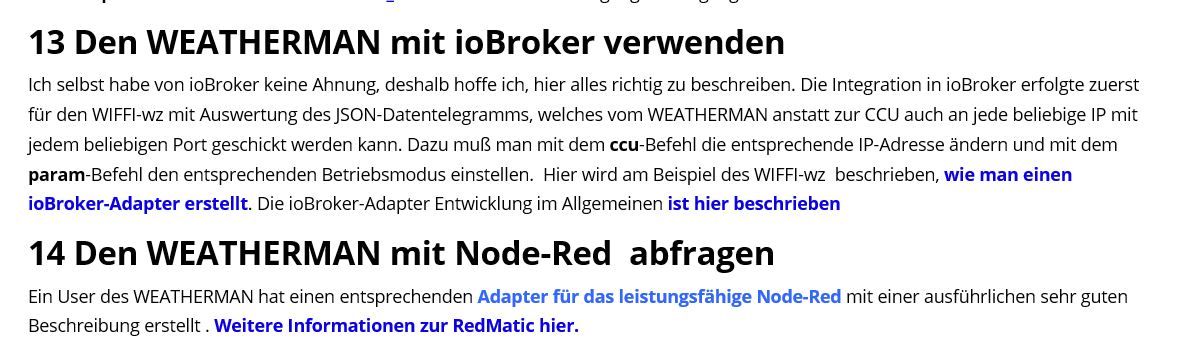

            Schau mal hier , wäre das nicht interessant : Link Text

              Verständlicherweise möchte der Ersteller vom Weatherman, aufgrund der investierten Zeit, nicht unterstützen.

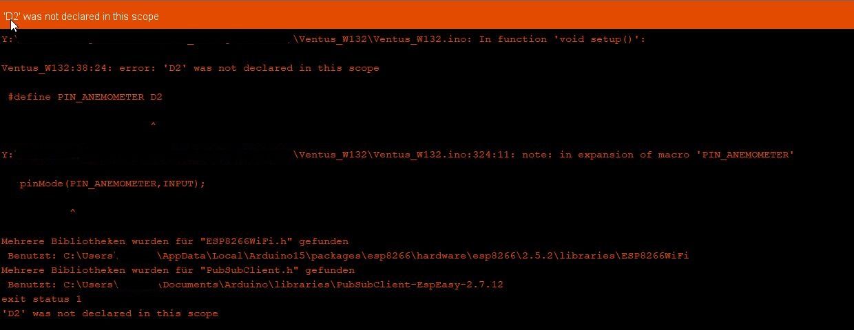

                                  • C
                                    claus1993 @mwyraz last edited by
                                    @mwyraz
                                    Habe mal alles in einen Sketch kopiert und ihn dann überprüfen lassen.
                                    Beim kopieren habe ich die define und include untereinander geschrieben. Den Rest der einzelnen Sketche habe ich dann darunter kopiert. Zusätzlich habe ich die define für die Userberechtigungen in den Sketch kopiert. Im Endeffekt habe ich aus 4 einzelnen Sketchen einen einzigen erstellt.

                                    #define PIN_ANEMOMETER D2

                                    Beim Prüfen bekomme ich folgende Fehlerantwort; "common_wifi.h: No such file or Directory"
                                    Woran kann das liegen?
                                    Danke für deine Unterstützung!

                                      Hier mal noch die komplette Fehlermeldung
                                      Arduino: 1.8.8 (Windows 10), Board: "LOLIN(WEMOS) D1 R2 & mini, 80 MHz, Flash, Disabled, 4M (no SPIFFS), v2 Lower Memory, Disabled, None, Only Sketch, 921600"
                                      C:\Program Files (x86)\Arduino\arduino-builder -dump-prefs -logger=machine -hardware C:\Program Files (x86)\Arduino\hardware -hardware C:\Users\claus\AppData\Local\Arduino15\packages -tools C:\Program Files (x86)\Arduino\tools-builder -tools C:\Program Files (x86)\Arduino\hardware\tools\avr -tools C:\Users\claus\AppData\Local\Arduino15\packages -built-in-libraries C:\Program Files (x86)\Arduino\libraries -libraries C:\Users\claus\Documents\Arduino\libraries -fqbn=esp8266:esp8266:d1_mini:xtal=80,vt=flash,exception=disabled,eesz=4M,ip=lm2f,dbg=Disabled,lvl=None____,wipe=none,baud=921600 -ide-version=10808 -build-path C:\Users\claus\AppData\Local\Temp\arduino_build_156623 -warnings=none -build-cache C:\Users\claus\AppData\Local\Temp\arduino_cache_901311 -prefs=build.warn_data_percentage=75 -prefs=runtime.tools.esptool.path=C:\Users\claus\AppData\Local\Arduino15\packages\esp8266\tools\esptool\2.5.0-3-20ed2b9 -prefs=runtime.tools.esptool-2.5.0-3-20ed2b9.path=C:\Users\claus\AppData\Local\Arduino15\packages\esp8266\tools\esptool\2.5.0-3-20ed2b9 -prefs=runtime.tools.xtensa-lx106-elf-gcc.path=C:\Users\claus\AppData\Local\Arduino15\packages\esp8266\tools\xtensa-lx106-elf-gcc\2.5.0-3-20ed2b9 -prefs=runtime.tools.xtensa-lx106-elf-gcc-2.5.0-3-20ed2b9.path=C:\Users\claus\AppData\Local\Arduino15\packages\esp8266\tools\xtensa-lx106-elf-gcc\2.5.0-3-20ed2b9 -prefs=runtime.tools.mkspiffs.path=C:\Users\claus\AppData\Local\Arduino15\packages\esp8266\tools\mkspiffs\2.5.0-3-20ed2b9 -prefs=runtime.tools.mkspiffs-2.5.0-3-20ed2b9.path=C:\Users\claus\AppData\Local\Arduino15\packages\esp8266\tools\mkspiffs\2.5.0-3-20ed2b9 -verbose C:\Users\claus\Documents\Arduino\Windmesser\Windmesser.ino
                                      C:\Program Files (x86)\Arduino\arduino-builder -compile -logger=machine -hardware C:\Program Files (x86)\Arduino\hardware -hardware C:\Users\claus\AppData\Local\Arduino15\packages -tools C:\Program Files (x86)\Arduino\tools-builder -tools C:\Program Files (x86)\Arduino\hardware\tools\avr -tools C:\Users\claus\AppData\Local\Arduino15\packages -built-in-libraries C:\Program Files (x86)\Arduino\libraries -libraries C:\Users\claus\Documents\Arduino\libraries -fqbn=esp8266:esp8266:d1_mini:xtal=80,vt=flash,exception=disabled,eesz=4M,ip=lm2f,dbg=Disabled,lvl=None____,wipe=none,baud=921600 -ide-version=10808 -build-path C:\Users\claus\AppData\Local\Temp\arduino_build_156623 -warnings=none -build-cache C:\Users\claus\AppData\Local\Temp\arduino_cache_901311 -prefs=build.warn_data_percentage=75 -prefs=runtime.tools.esptool.path=C:\Users\claus\AppData\Local\Arduino15\packages\esp8266\tools\esptool\2.5.0-3-20ed2b9 -prefs=runtime.tools.esptool-2.5.0-3-20ed2b9.path=C:\Users\claus\AppData\Local\Arduino15\packages\esp8266\tools\esptool\2.5.0-3-20ed2b9 -prefs=runtime.tools.xtensa-lx106-elf-gcc.path=C:\Users\claus\AppData\Local\Arduino15\packages\esp8266\tools\xtensa-lx106-elf-gcc\2.5.0-3-20ed2b9 -prefs=runtime.tools.xtensa-lx106-elf-gcc-2.5.0-3-20ed2b9.path=C:\Users\claus\AppData\Local\Arduino15\packages\esp8266\tools\xtensa-lx106-elf-gcc\2.5.0-3-20ed2b9 -prefs=runtime.tools.mkspiffs.path=C:\Users\claus\AppData\Local\Arduino15\packages\esp8266\tools\mkspiffs\2.5.0-3-20ed2b9 -prefs=runtime.tools.mkspiffs-2.5.0-3-20ed2b9.path=C:\Users\claus\AppData\Local\Arduino15\packages\esp8266\tools\mkspiffs\2.5.0-3-20ed2b9 -verbose C:\Users\claus\Documents\Arduino\Windmesser\Windmesser.ino
                                      Using board 'd1_mini' from platform in folder: C:\Users\claus\AppData\Local\Arduino15\packages\esp8266\hardware\esp8266\2.5.0
                                      Using core 'esp8266' from platform in folder: C:\Users\claus\AppData\Local\Arduino15\packages\esp8266\hardware\esp8266\2.5.0
                                      Build-Optionen wurden verändert, alles wird neu kompiliert
                                      Detecting libraries used...
                                      "C:\\Users\\claus\\AppData\\Local\\Arduino15\\packages\\esp8266\\tools\\xtensa-lx106-elf-gcc\\2.5.0-3-20ed2b9/bin/xtensa-lx106-elf-g++" -D__ets__ -DICACHE_FLASH -U__STRICT_ANSI__ "-IC:\\Users\\claus\\AppData\\Local\\Arduino15\\packages\\esp8266\\hardware\\esp8266\\2.5.0/tools/sdk/include" "-IC:\\Users\\claus\\AppData\\Local\\Arduino15\\packages\\esp8266\\hardware\\esp8266\\2.5.0/tools/sdk/lwip2/include" "-IC:\\Users\\claus\\AppData\\Local\\Arduino15\\packages\\esp8266\\hardware\\esp8266\\2.5.0/tools/sdk/libc/xtensa-lx106-elf/include" "-IC:\\Users\\claus\\AppData\\Local\\Temp\\arduino_build_156623/core" -c -w -Os -g -mlongcalls -mtext-section-literals -fno-rtti -falign-functions=4 -std=c++11 -ffunction-sections -fdata-sections -fno-exceptions -w -x c++ -E -CC -DF_CPU=80000000L -DLWIP_OPEN_SRC -DTCP_MSS=536 -DLWIP_FEATURES=1 -DLWIP_IPV6=0 -DARDUINO=10808 -DARDUINO_ESP8266_WEMOS_D1MINI -DARDUINO_ARCH_ESP8266 "-DARDUINO_BOARD=\"ESP8266_WEMOS_D1MINI\"" -DFLASHMODE_DIO -DESP8266 "-IC:\\Users\\claus\\AppData\\Local\\Arduino15\\packages\\esp8266\\hardware\\esp8266\\2.5.0\\cores\\esp8266" "-IC:\\Users\\claus\\AppData\\Local\\Arduino15\\packages\\esp8266\\hardware\\esp8266\\2.5.0\\variants\\d1_mini" "C:\\Users\\claus\\AppData\\Local\\Temp\\arduino_build_156623\\sketch\\Windmesser.ino.cpp" -o nul
                                      Windmesser:30:25: error: common_wifi.h: No such file or directory
                                       #include <common_wifi.h>
                                      compilation terminated.
                                      exit status 1
                                      WIFI und MQTT Namen sowie Passwörter habe ich bewusst noch nicht eingetragen 🙂

                                        Dann gebe ich mir mal selber eine Antwort 🙂
                                        Da ich die Befehle direkt in den Sketch kopiert habe, benötige ich die externen Libraries nicht. Externe Libraries werden in den gleichen Ordner abgelegt wie der Sketch und im Sketch mit include eingebunden.
                                        Habe die #include für <common_wifi.h>, <Common_mqtt.h>, <esp_pins.h> und <private_wifi.h> mit einen // davor als Kommentar gesetzt. Den Sketch auf meinen ESP geflasht und jetzt habe ich die Values in meinem ioBroker 🙂
                                        Weiterhin habe ich meine Zugriffsdaten für mein WLAN und MQTT im Sketch eingetragen.
