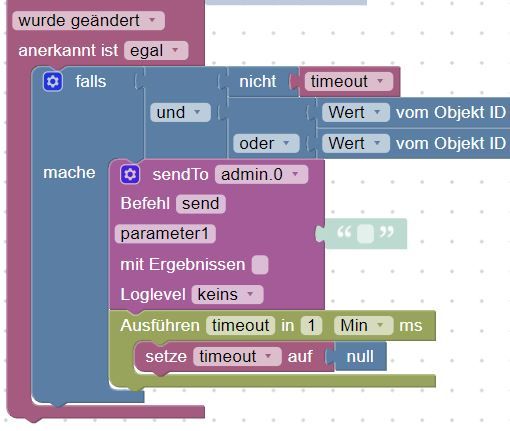

            Dann muss auch die Variable timeout abgefragt werden
            falls nicht timeout
            und nach Ablauf der Zeit in der Timer-Callback-Funktion zurück gesetzt werden
            setze timeout auf null
            Etwa so
            Übrigens: Da die Haustür selbst nicht abgefragt wird, wird sowohl beim Öffnen als auch beim Schließen der Haustür gesendet.
