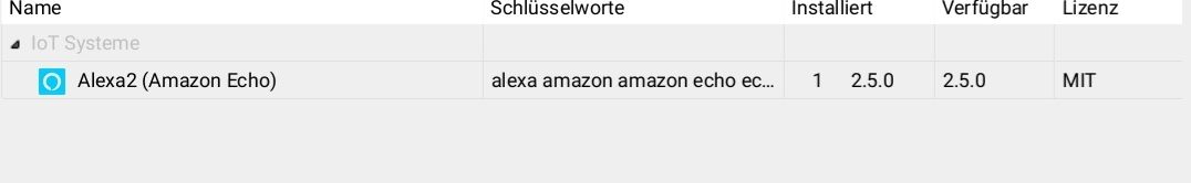

        @Gwenselah
        wenn es nicht unbedingt 2.4.4 sein muss...
        bei mir läuft die 2.5.0 problemlos
        über die Katze installieren
        • G
          Gwenselah @dslraser last edited by
          @dslraser löst zwar nicht das eigentliche Problem, reicht mir aber.
          Vielen Dank für die Idee, da bin ich nicht drauf gekommen.
