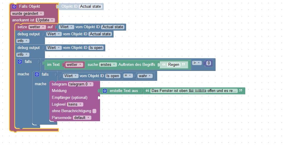

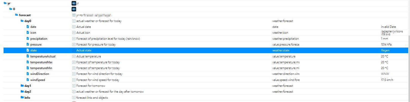

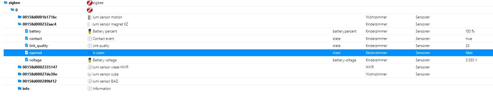

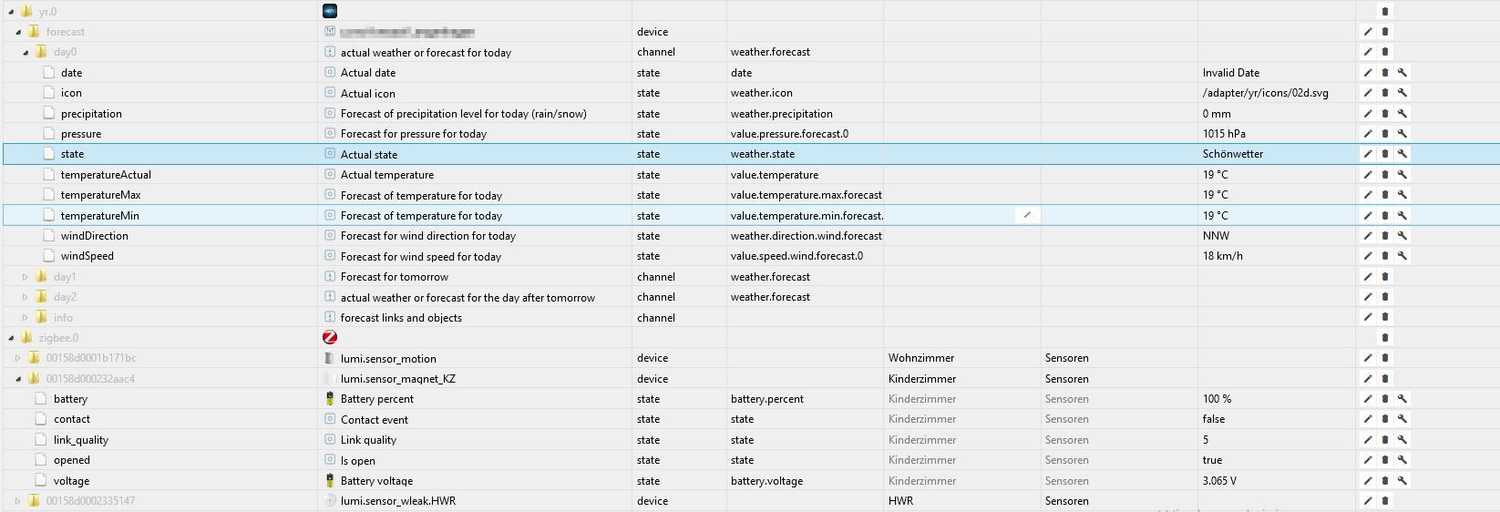

      ich habe eine Merkwürdigkeit entdeckt. Mein Skript für Fenster zeigt falsche Statusinfos der Objekte.
      In der Objekte Ansicht sind die Stati richtig und werden auch sofort aktualisiert aber nicht im Script. Siehe Screenshots.
      Bisher ist mir das Verhalten an beiden Adptern aufgefallen Zigbee und yr.
      Hat jemand einen Tipp was man da machen kann? Neustart habe ich schon durchgeführt und die Adapter sind aktuell.
      Beispiel: Schalter Zigbee Xiomi Sensor wird geöffnet (opend state true) und zeigt open im Objekt aber im Script ist er noch auf (opend statue false). Auch beim Wetter zeigt das selbe Objekt in der Objektübersicht einen anderen Status als in der Übersicht des Javascriptadapters.
      Hier ist es Wetter (Schönwetter) und im JS zeigt er Regen an.
      Objekte_Status.jpg Javascript_Fenster.jpg Falscher Status_Wetter.jpg Falscher Status_Fenster.jpg
      Siehe Bilder im Anhang.

        Die Werte im Select-ID-Fenster werden nicht aktualisiert. Das Fenster dient nur zur Auswahl eines Datenpunktes, nicht zur Anzeige.

            Achso das heisst das es normal ist das der Status dort nicht korrekt angezeigt wird?
              paul53 @robudus last edited by
              @robudus
              Ja.
