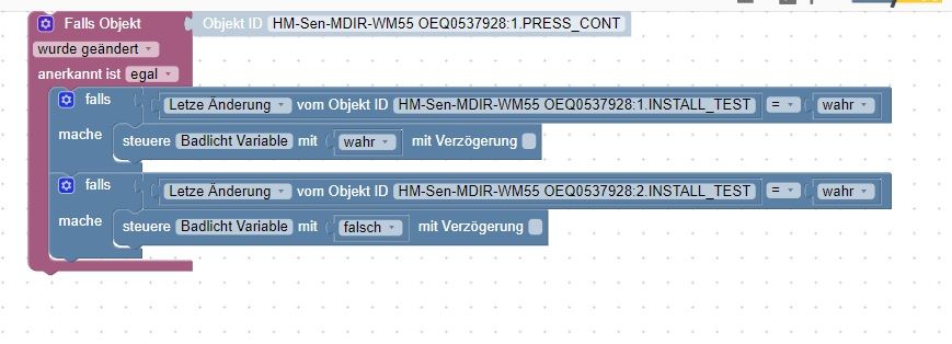

          könntest Du mir mal ein Tipp geben wie ich das in Blockly mache?
          Meine Versuche führen zu keinem Erfolg. Will eine Variable damit setzen da ich noch einen Bewegungsmelder einbinden möchte dazu.badlicht variable.jpg
            Homoran Global Moderator Administrators @Guest last edited by Homoran
            @tobi83 sagte in HM-Sen-MDIR-WM55 nur "true" - Lichtschalter Skript:
            ich sagte ja auch:
            @Homoran sagte in HM-Sen-MDIR-WM55 nur "true" - Lichtschalter Skript:
            Dort musst du jeweils auf Aktualisierung triggern.
            Du triggerst nach wie vor auf Änderung, der Wert ändert sich aber nie sondern bleibt immer true
            und wieso press_cont?
            willst du nicht auf press_short triggern?

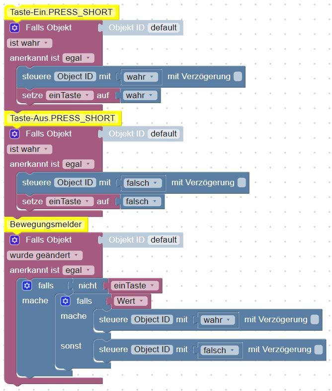

              Vorschlag:

                Vorschlag:
                Danke Paul53,
                es funktioniert soweit.
                Nur die Funktion mit Taste setzen, ist das eine zusätzliche Variable die man damit setzt?
                Danke schon mal für die Hilfe 🙂

                  paul53 @Guest last edited by
                  @tobi83 sagte:
                  Das ist eine unter Blöcke "Variablen" erstellte Skriptvariable.
                    hab mir zwei Skripte gemacht.
                    Einmal Dein Block ohne den Bewegungsmelder am Ende und ein zweite mit dem Bewegungsmelder.
                    Wollte damit erreichen das wenn die Taster gedrückt werden das Licht beliebig an ist, und wenn der Bewegungsmelder anspricht soll das Licht wieder nach 3 min ausgehen.
                    Nun ist das Problem das trotz der zwei separaten Skripte das Licht nach ca. 3 Min ausgeht egal ob Taster oder Bewegungsmelder....
                    Tobias
                    Ps.
                    Habs hinbekommen. Der Bewegungsmelder wirkt auf die Variable, der Taster spricht direkt den Schaltaktor an.
                      A Former User last edited by
                      Ok funktioniert doch nicht richtig. Das Licht wird doch immer noch nach ca 3min ausgeschaltet
                        paul53 @Guest last edited by paul53
                        @tobi83 sagte:
                        Nicht trotz zweier seperater Skripte, sondern deswegen. Eine Skriptvariable (einTaste) funktioniert nicht über mehrere Skripte hinweg. Sie muss in dem Skript ausgewertet werden, in dem sie gesetzt wird.
