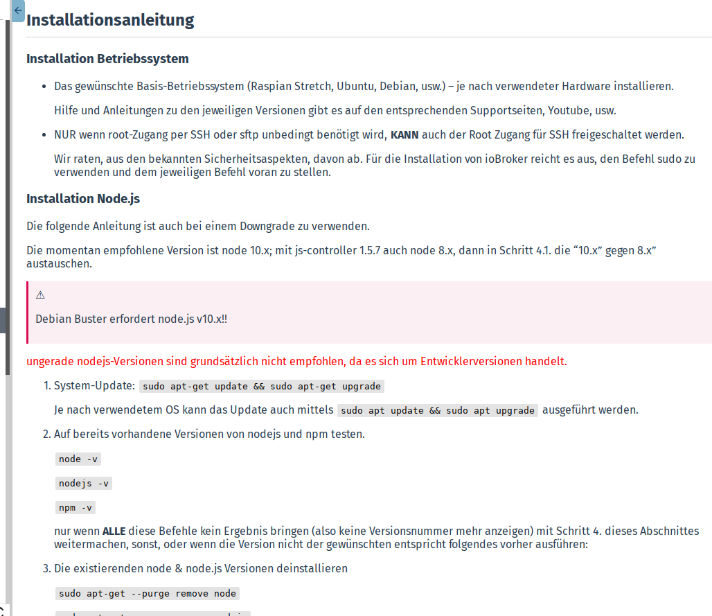

                  tut es doch!
                  Die momentan empfohlene Version ist node 10.x; mit js-controller 1.5.7 auch node 8.x, dann in Schritt 4.1. die “10.x” gegen 8.x” austauschen.
                  Debian Buster erfordert node.js v10.x!!
                  ungerade nodejs-Versionen sind grundsätzlich nicht empfohlen, da es sich um Entwicklerversionen handelt.
                  hast du denn wirklich zuerst den curl Befehl mit v.10 gemacht?

                        gehört trotzdem in die Anleitung ehrlich.
                        Ich kann dir gerade nicht folgen.
                        da steht es in einem roten Kasten mit Ausrufezeichen!

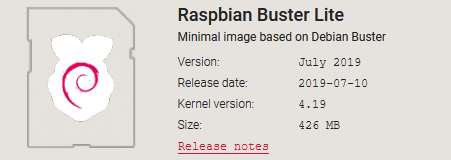

                              Für mich war schon mal nicht direkt erkennbar ob das für eine PI3 Raspian Lite auch zutrifft.

                                Allerdings steht auf der offiziellen Seite von Raspian schon das:
                                Und wenn ich das lese, steht da klipp und klar Buster und Buster bleibt Buster egal was da sonst noch dabei steht.

                                              curl -sL https://deb.nodesource.com/setup_10.x | sudo -E bash -
                                              Nochmals Herzlichen Dank das System läuft und läuft ...
