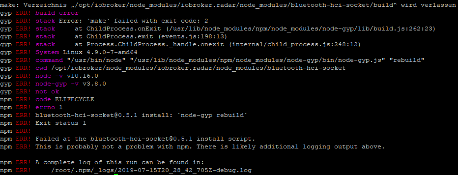

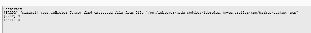

        JS Controller haben nun auch auf beiden Installationen die selbe Version. Nur wieso kann ich per Backitup Adapter nicht wiederherstellen. Hat ja nichts mehr mit dem Thema hier zu tun aber bringt es ja aktuell mit sich. SRY.
        BBTown 1 Reply Last reply Reply Quote 0
        • BBTown
          BBTown @Gerni last edited by BBTown
          @Gerni Du darfst nicht den Full-Backup nehmen sondern musst das Standard Backup verwenden, der holt dann die ganzen Adapter und instanzen rein
          G 1 Reply Last reply Reply Quote 0
            Gerni @BBTown last edited by
            @BBTown jau das hatte ich gelesen. Entsprechend ein Standard Backup gemacht das versucht wiederherzustellen. Ergebnis steht oben. Dann dachte ich entpackst die Datei mal und versuchst damit dann nochmal. Geht aber auch nicht.

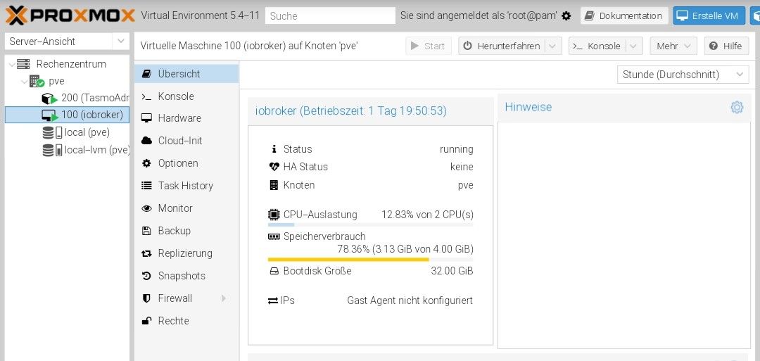

              Camuri last edited by

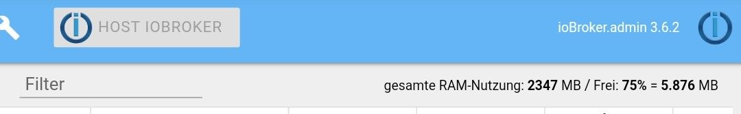

              Bei mir ist auch regelmäßig der RAM voll gewesen bei mir lag es am Backitup Adapter jedesmal wenn er ein Backup gemacht hat (alle 2 Tage) war der Ram voll.

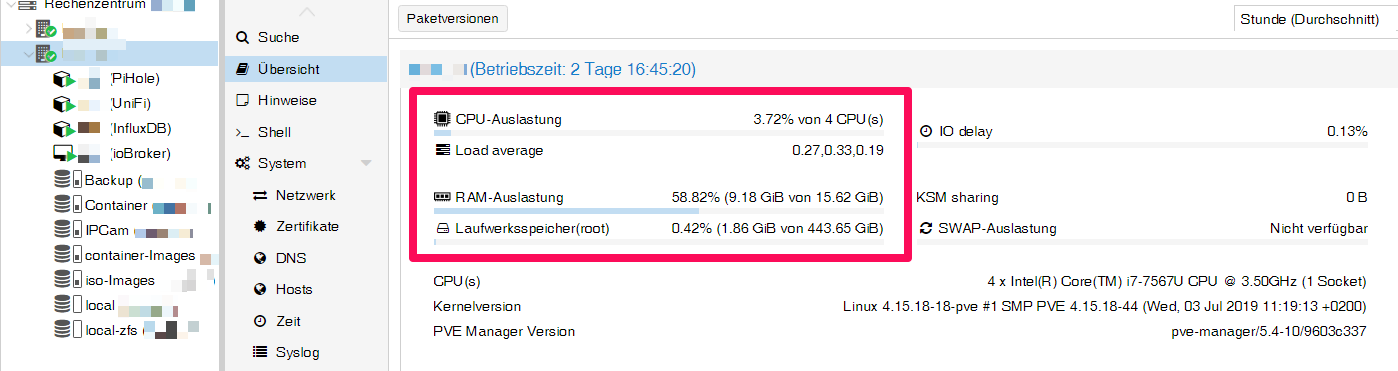

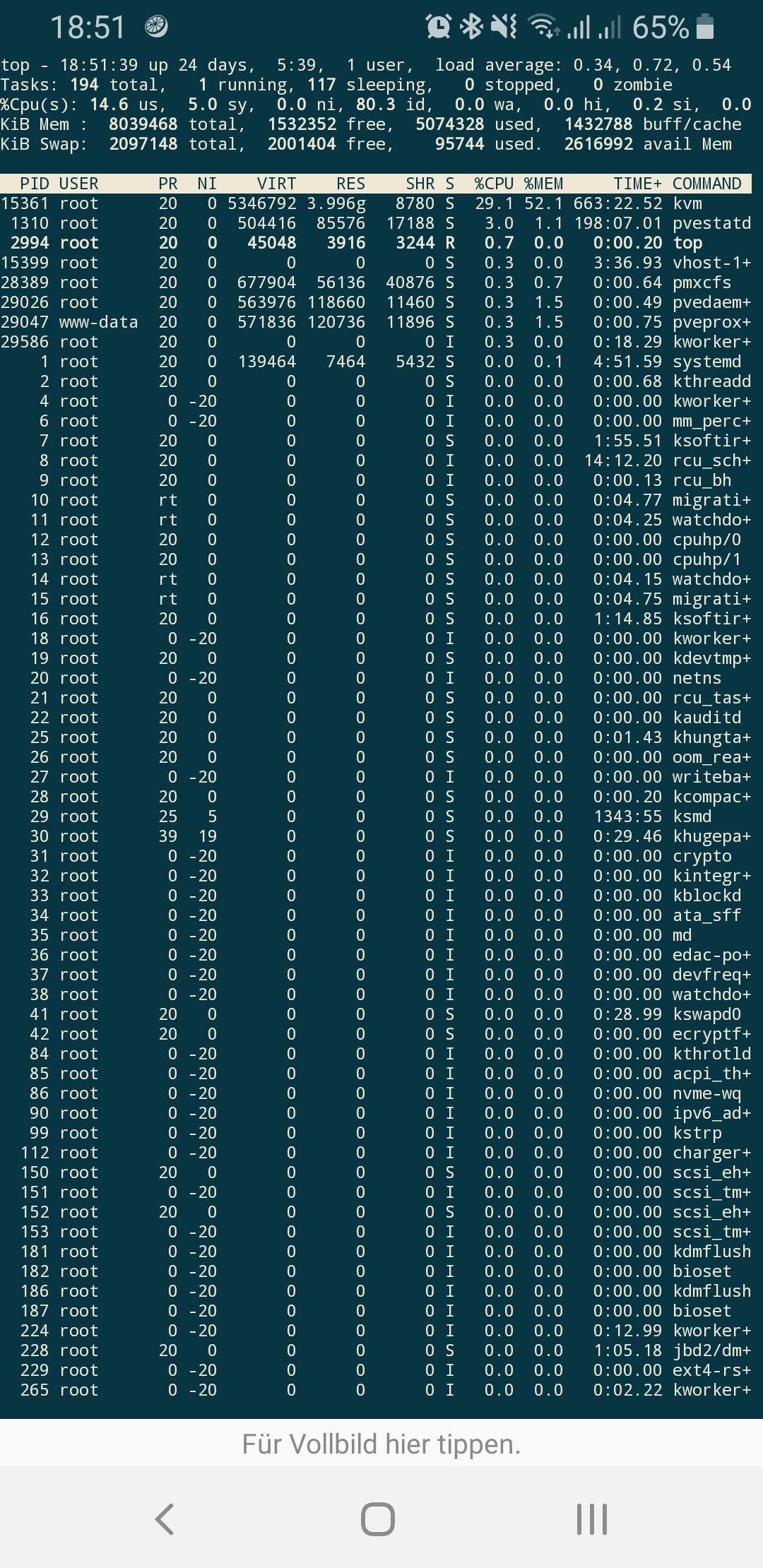

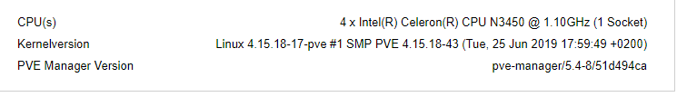

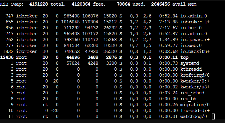

                Top auf Konsole Proxmox gibt folgendes
                Was ich jetzt erst sehe ... das ist ja deine "top"-Ausgabe von Proxmox.
                Die hilft hier nicht sonderlich, wir suchen ja den Speicherfresser vom ioBroker, nicht vom Proxmox?!

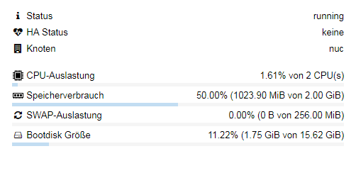

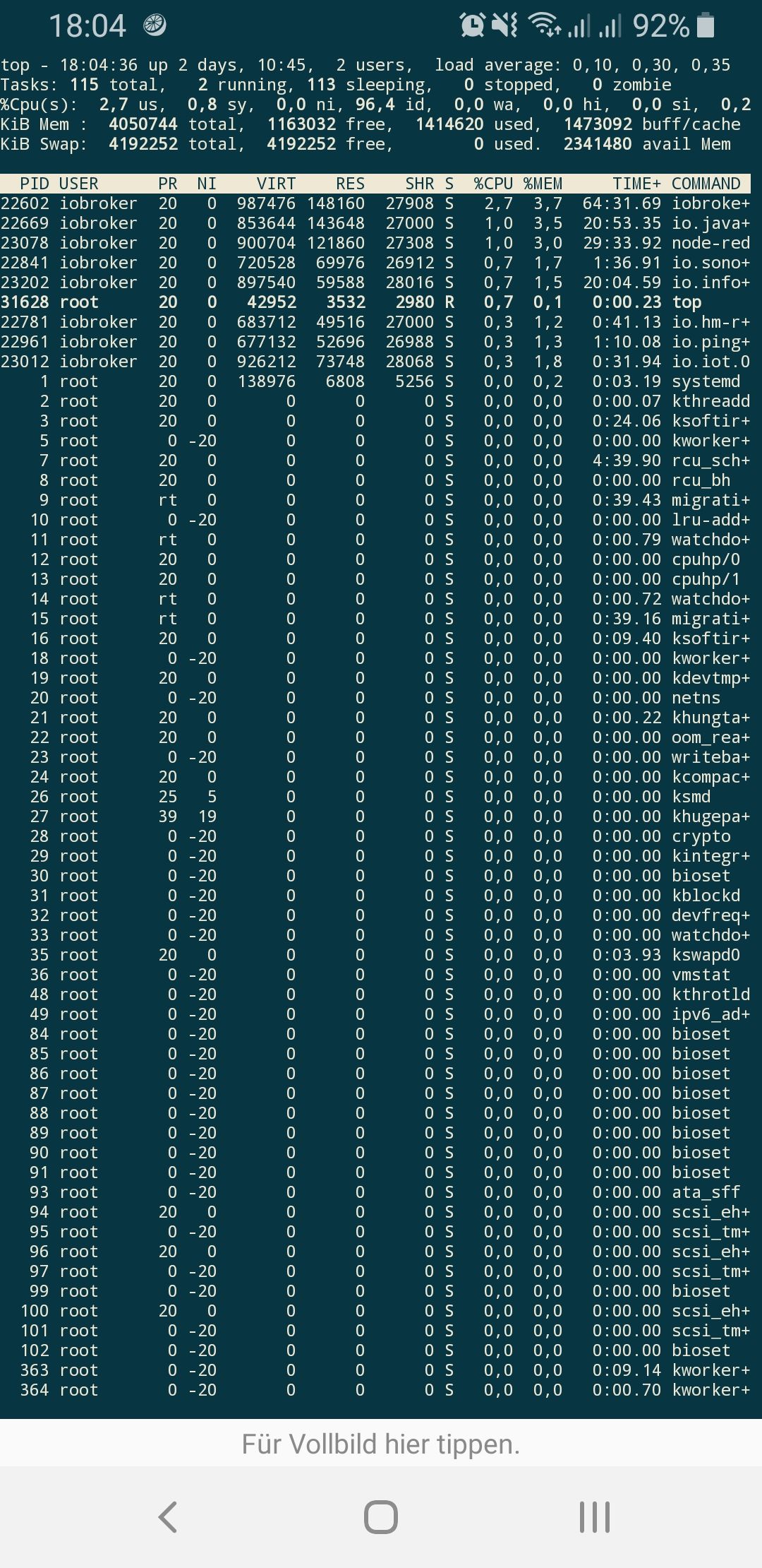

                    Hier von der iobroker vm

                      Sohoooo per WinSCP in alter VM angemeldet und mir die Ordnerstruktur angesehen. Dort das gestrige Minimal Backup kopiert und an passender Stelle in Neuinstallation (in einem CT) eingefügt und siehe da; LIEF DURCH!!! Scheinbar also doch ein Problem in Verbindung mit DropBox.
                      Was mit in der "alten" Umgebung aufgefallen ist; ich hatte auch KOmplettBackups gemacht und mich gewundert warum die nicht in der DropBox zu finden sind... lokal lagen sie alle... Also auch hier scheinbar ein Problem in Verb. mit DropBox - zumindest bei mir.

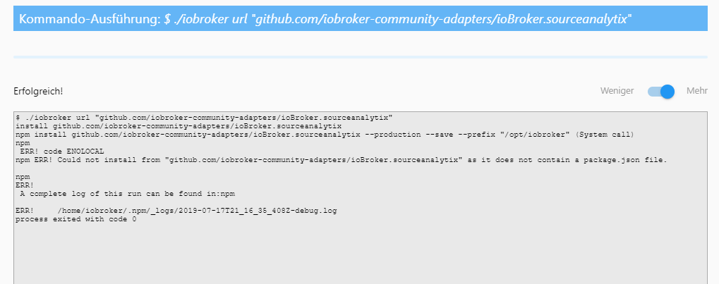

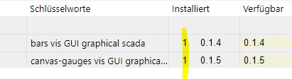

                                Gerni @crunchip last edited by Gerni

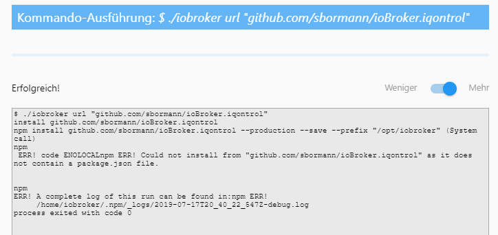

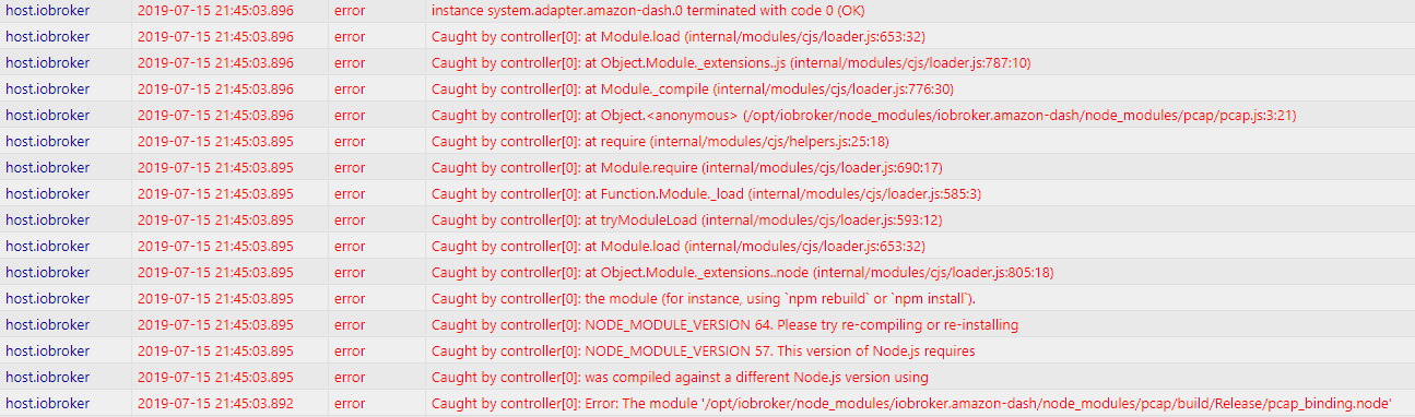

                                @crunchip Aso; unter Instanzen werden die zwar angezeigt aber unter "Adapter" steht bei Spalter Installiert keine Angabe auch keine Versionsangabe. Da reicht ein "+"? Da muss man ja jeden Adapter prüfen denn witzigerweise sind die meisten auch grün unter "Instanzen".
                                Oder muss ich alle per Katze nachladen? Denn auf ein + bringt nichts, keine Reaktion im Admin.

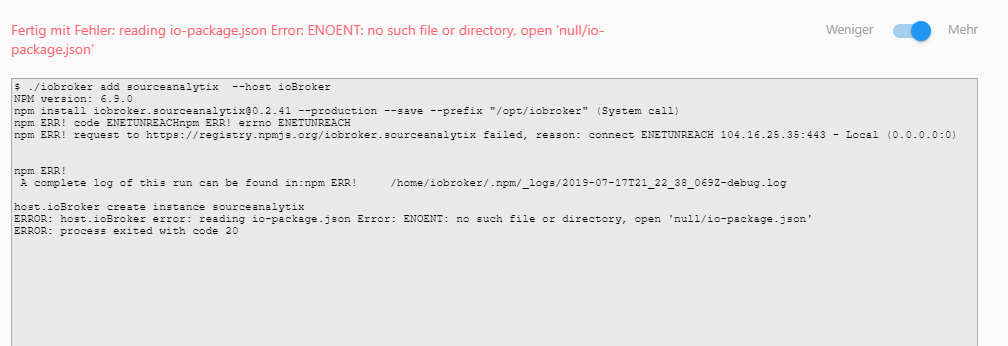

                                Und bei einem Adapter bekomme ich diese Meldung - das habe ich im entsprechenden Thread aber schon gepostet.
                                crunchip 1 Reply Last reply Reply Quote 0

                                  crunchip Forum Testing Most Active @Gerni last edited by
                                  @Gerni nein, bei Instanz sollte noch nichts stehen, denn die musst du ja erst hinzufügen, je nachdem was du für eine Version installiert hast, in der Regel dann über die Katze
                                  Adapter, die über Git installiert waren, müssten rot sein, wenn du auf Instanzen klickst fehlt die 1, da du ja die Instanz erst zufügen musst

                                    Ist denn die CT Umgebung irgendwie langsamer kann das sein? Die Adapterübersicht lädt iwie länger und bei Adapter Installation via Katze bekomme ich ja diese Meldungen hier. Fehlt da noch etwas das es nicht rund läuft? Steht zwar oben erfolgreich der Adapter ist dann in der Adapterübersicht nicht zu finden:
                                    Habe nun auch mal per Latest installiert, dann diese Meldung hier:
                                    Da passt doch etwas noch nicht.

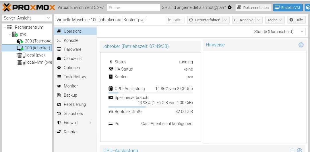

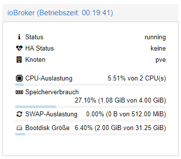

                                      SO, Alle Adapter grün, ioBroker in einem CT erstellt, Netzwerkverbindung korrigiert (deswegen ließen sich keine Adapter installieren) und RAM sieht auch gut. Die Tage wird weiter beobachtet ob sich der Aufwand nun auch gelohnt hat.
