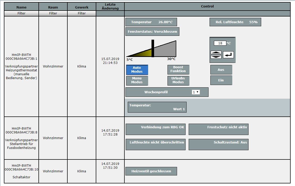

      Das sind homematic-ip Wandthermostate.

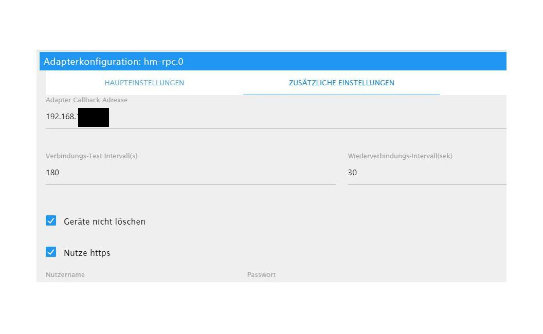

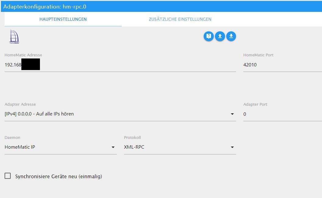

        Zeig mal deine Adapterkonfig von hm-rpc.0

                    Homoran Global Moderator Administrators @LaBamba last edited by Homoran
                    @LaBamba
                    Jepp!
                    falsche IP!
                    Bitte IP des iobrokers eingeben
                    Adapter Adresse
                    Hier wird die IP-Adresse des Servers, auf dem ioBroker läuft eingegeben. Es stehen verschiedene Möglichkeiten mit ipv4 und ipv6 über das pulldown-Menü zur Verfügung.
                    Standard ist ipv4 0.0.0.0; allerdings muss hier eine von außen (von der anzusprechenden CCU aus) erreichbare Adresse wie 192.168.xxx.yyy eingegeben werden, da die CCU bei der Kommunikation die Ereignisse an diese Adresse sendet.

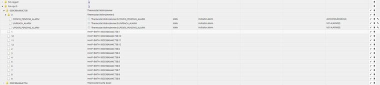

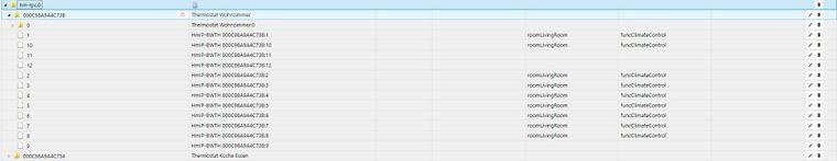

                      In Raum und Funktion steht jetzt etwas drin. Jedoch habe ich immer noch keine Werte!
                      Eigentlich müssten diese Daten angezeigt werden!

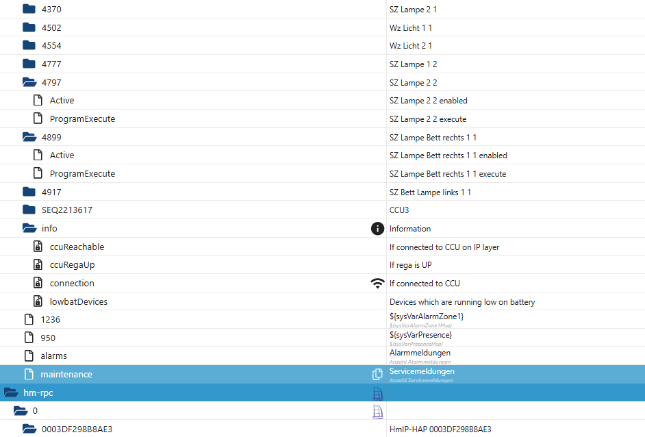

                            Ich habe die Rolladenaktoren und Lichtschalter von Homematic IP. Die einbindung über die Adapter funktioniert leider nicht. Ich sehe die Aktoren, aber kann sie nicht lesen und nicht steuern.
                            die Ordner im RPC Adapter sind leer

                              ich habs
                              https und anmeldedaten in beiden adaptern eingetragen, jetzt ist alles da.
