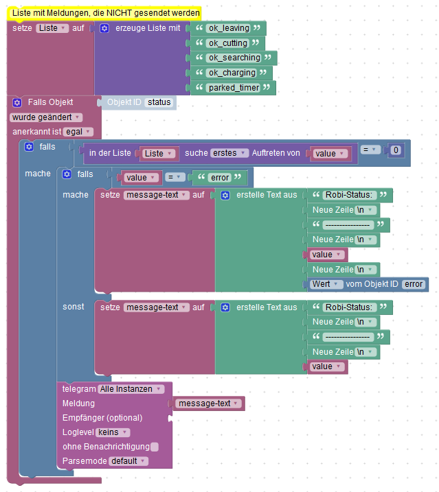

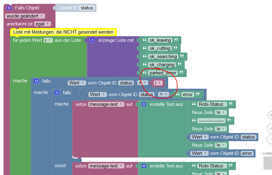

      mein Mähroboter liefert mir verschiedene Statusmeldungen und einige, jedoch nicht alle, hätte ich gerne per Telegram aufs Handy.
      Die Idee ist, in einer Liste zu speichern, welche Meldungen ich nicht haben will. Alles andere wird gesendet.
      Das Problem ist jedoch, dass ich im Script zwar auf den Schleifenzähler der Listenwerte zugreifen kann, nicht jedoch auf den zugehörigen Inhalt des Listeneintrages. Weiß jemand, wie man da ran kommt?
      PS: ich weiß, dass das Script noch nicht ganz sauber ist. Es geht hier nur darum, das Problem zu verdeutlichen.
      paul53 liv-in-sky thewhobox dslraser 5 Replies Last reply Reply Quote 0

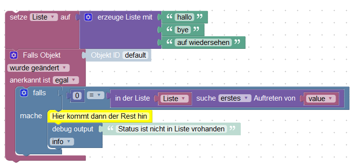

        paul53 @Hiltex last edited by
        @Hiltex
        Nicht mit dem Index i vergleichen, sondern mit "in der Liste Liste nimm das i . Element".

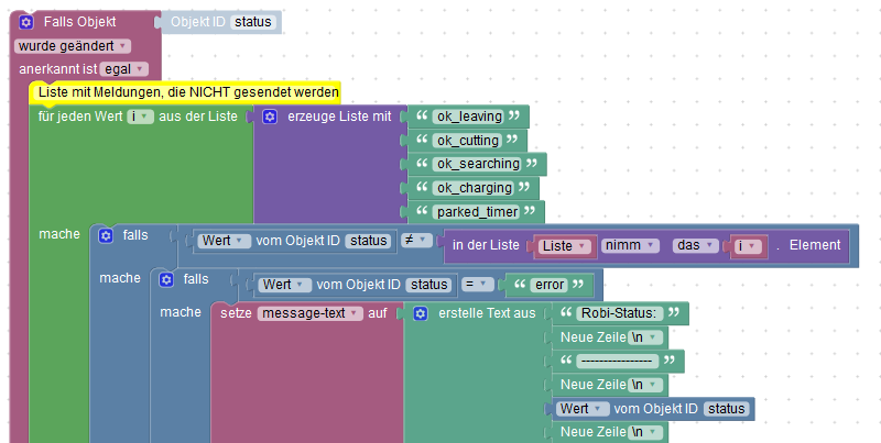

        • Hiltex
          Ach super, das hatte ich garnicht gesehen.
          Also so?

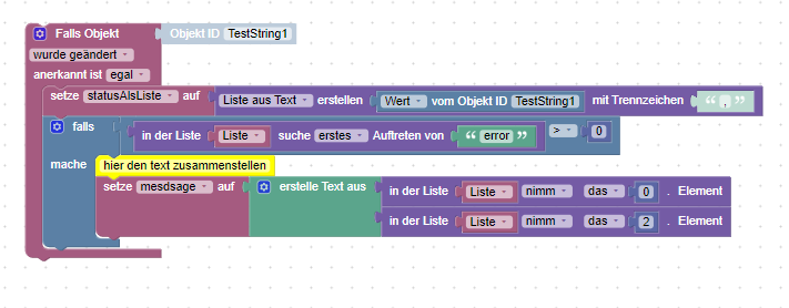

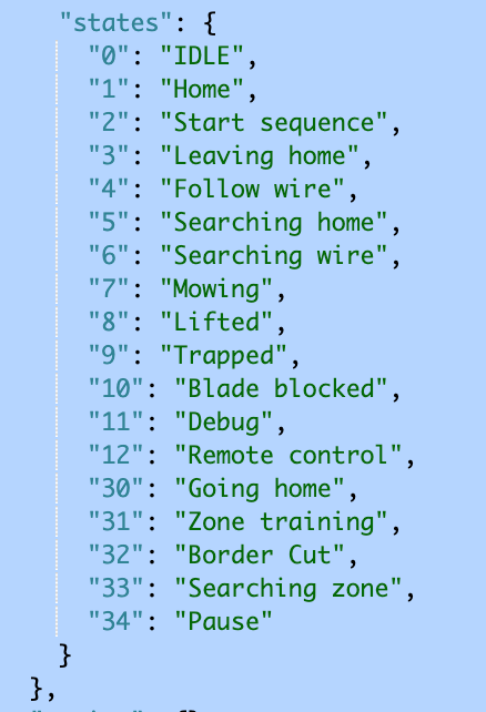

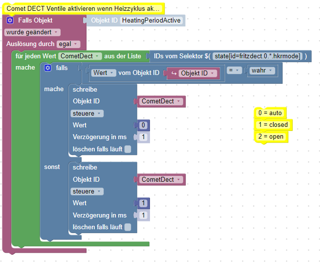

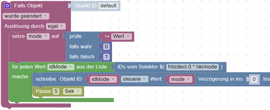

          • liv-in-sky
            liv-in-sky @Hiltex last edited by
            @Hiltex
            kannst du denn nicht direkt nur auf den error triggern ? es gibt doch einen datenpunkt error
            falls nicht
            zerlege doch den status in eine liste und suche darin nach error
            such nach dem ersten aufkommen von error und dann sende die nachricht

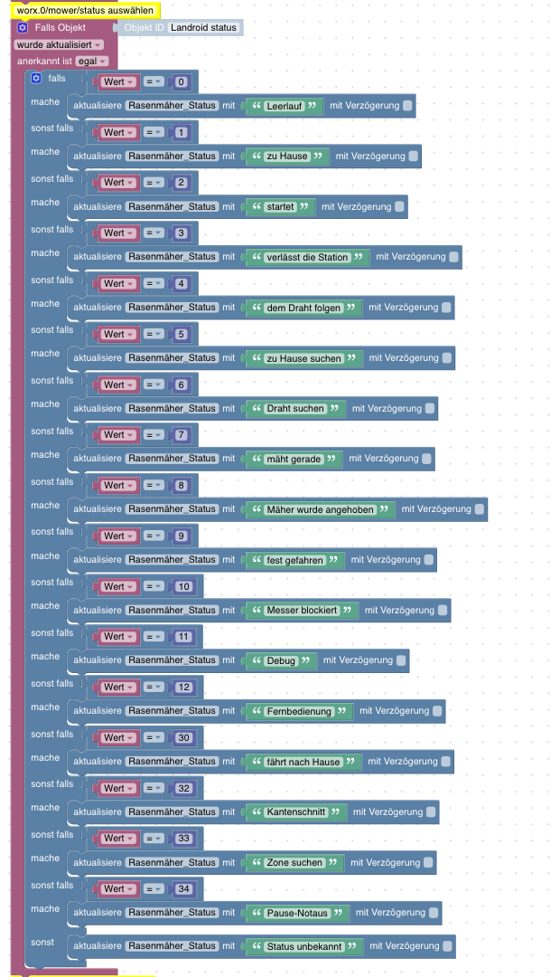

                  • liv-in-sky
                    @Hiltex
                    ein anderer lösungsvorschlag:
                    teststring ist der status-datenpunbkt bei dir:

                          paul53 @Hiltex last edited by paul53
                          @Hiltex sagte:
                          Nur die 0 verstehe ich nicht.
                          Diese Funktion gibt den Index zurück, an dem der Wert gefunden wurde. Ist der Wert nicht in der Liste, wird 0 zurück gegeben.

                            • liv-in-sky
                              @Hiltex
                              der punkt statusAlsListe erzeugt eine liste aus dem datenpunkt status - somit könnte man - wenn man die meldungen kennt - die liste einfach nach einträgen mit if-abfragen durchsuchen und herausfiltern was man braucht - und danach entscheiden was damit passieren soll (sozusagen könnte es als eine art trigger des rasenmähers verstanden werden) - ich nutze das z.b bei der abfrage vom summary-datenpunkt des alexa-adapters
                              natürlich abhängig, wie die status-nachrichten des mähers aufgebaut sind
                              war auch nur eine idee - so wie es aussieht, hast du ja eine lösung gefunden- mittlerweile habe ich das mit deinem ersten befehl auch gecheckt - sorry - da war ich wohl noch nicht ganz wach 😞

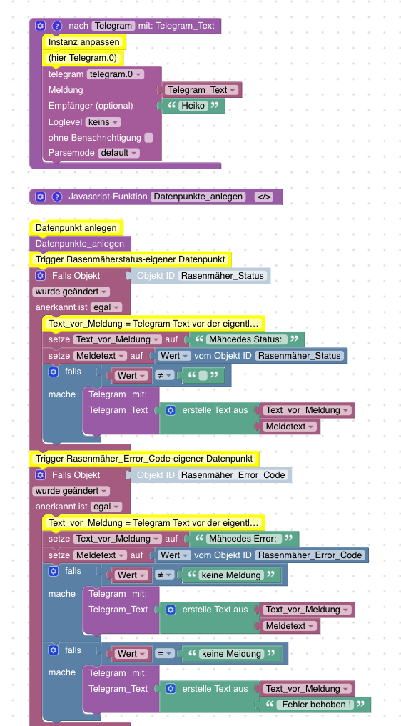

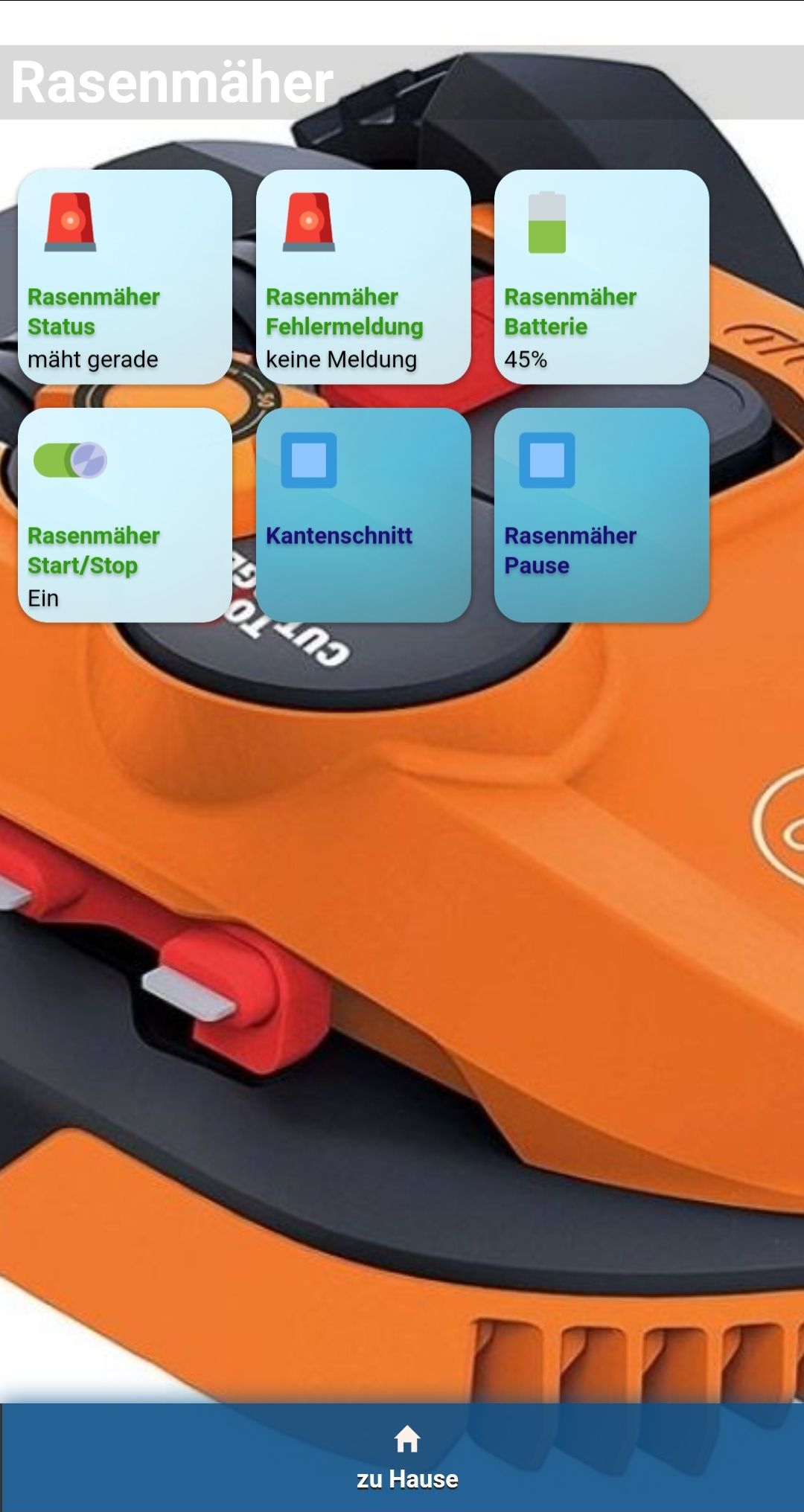

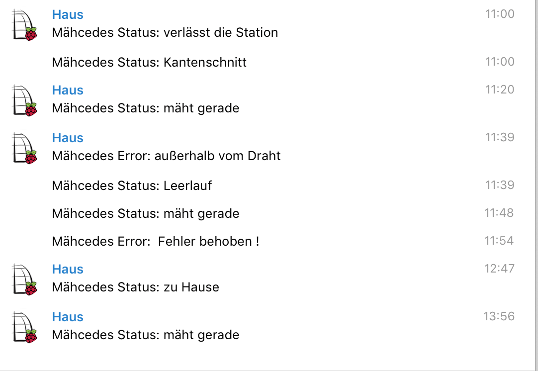

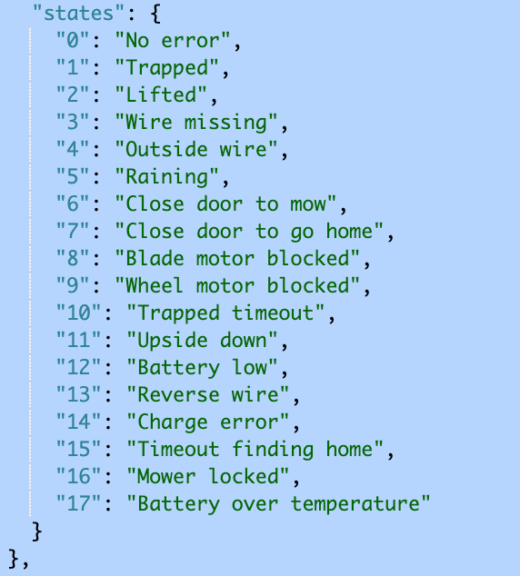

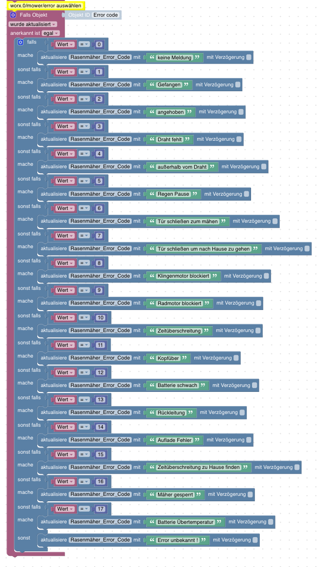

                              • dslraser
                                dslraser Forum Testing Most Active @Hiltex last edited by dslraser
                                @Hiltex
                                Ich habe keinen Gardena, aber beim Worx gibt es zwei Datenpunkte mit Listenwerten.
                                Einmal den Status:
                                Und Error:
                                Ich habe mir für diese beiden Datenpunkte noch zwei eigene zusätzliche Datenpunkte erstellt, da ich gern die Meldung in deutsch bekommen möchte. Ausserdem verwende ich die eigenen Datenpunkte zur Anzeige in iQontol.
                                Wenn hier Herstellerseitig/Adapterseitig ein neuer Eintag in die Liste kommt, müßte ich das also mitbekommen. (über das letzte sonst...) Bisher funktioniert es wie gewünscht.
                                Mein Blockly dazu sieht so aus:
                                50.000 Zeichen Limit, daher hier als Textdatei
                                worx.txt
                                Edit: heute morgen hatte ich mal (kommt selten vor) einen Error. Da habe ich den Mäher ausgeschaltet und wieder auf den Rasen gelegt und dann wieder gestartet.
                                Hiltex R 2 Replies Last reply Reply Quote 0
                                • Hiltex
                                  Hiltex @dslraser last edited by
                                  @dslraser Nette Lösung aber das wäre mir viel zu viel Information. Ich habs lieber sparsam und lass mich nur bei Problemen informieren. Was bringt mir sonst mein smartes Zuhause, wenn es ständig meine Aufmerksamkeit benötigt?
                                  Folgende Lösung funktioniert jetzt wie gewünscht:
                                  Die Liste erweitere ich bei Bedarf, wenn eine Meldung ankommt, die ich vorher noch nicht berücksichtigt habe.
                                  Wenn ich mehr wissen will, dann nutze ich meine VIS. Da kann ich alles sehen, wenn ich da Lust drauf habe.
                                  Danke an alle für die Hilfe.

                                            @muuulle Da will ich mal nicht so sein 😉
                                            Der Blockly-Export:
                                              <variables>
                                                <variable type="" id="A^Lj$G?P/~^?QyF]Z6(t">Liste</variable>
                                                <variable type="" id="qLWFjsyZoVDS)!v=wv$2">message-text</variable>
                                                <variable type="" id="%I}=-P3`d=35#Sx/=[+o">value</variable>
                                              </variables>
                                              <block type="comment" id="0rsl!cM_@)YcW^M:9Ad~" x="37" y="13">
                                                <field name="COMMENT">Liste mit Meldungen, die NICHT gesendet werden</field>
                                                  <block type="variables_set" id="voF4G0J0Np.6N80Q],mj">
                                                    <field name="VAR" id="A^Lj$G?P/~^?QyF]Z6(t" variabletype="">Liste</field>
                                                      <block type="lists_create_with" id="uM3ml=Z10Ey-[]5HlI;q">
                                                        <mutation items="5"></mutation>
                                                        <value name="ADD0">
                                                          <block type="text" id="y2qXW!{@M-;R}NjLi)(5">
                                                            <field name="TEXT">ok_leaving</field>
                                                        <value name="ADD1">
                                                          <block type="text" id="16+HEUL,!U_YjGrXpiv`">
                                                            <field name="TEXT">ok_cutting</field>
                                                        <value name="ADD2">
                                                          <block type="text" id="a[B,_}H3Tc./m5mq@YF%">
                                                            <field name="TEXT">ok_searching</field>
                                                        <value name="ADD3">
                                                          <block type="text" id="Wqlq?8y`D@u*$LivFvt5">
                                                            <field name="TEXT">ok_charging</field>
                                                        <value name="ADD4">
                                                          <block type="text" id="O:kfq6]l[y^yEV?%7a5c">
                                                            <field name="TEXT">parked_timer</field>
                                                      <block type="on_ext" id="fgr0{0UaysX(pzL9kO~L">
                                                        <value name="OID0">
                                                          <shadow type="field_oid" id="H;vS9z#$3=|m97kIJfui">
                                                            <field name="oid">gardena.0.datapoints.c1dd3c29-f7e4-47be-93df-2067815e31b0.eca204ea-d62d-4c73-8076-17a28e8f70fc.abilities.2c579936-2445-3831-a3f0-3266dc017705.2863fa2f-a0d4-3e82-8bb3-5088c2d2be58</field>
                                                          <block type="controls_if" id="A{hA@)q`=X7UPpmcM!e-">
                                                              <block type="logic_compare" id="L3fd^]`tVU4!Q0%c}D)q">
                                                                <field name="OP">EQ</field>
                                                                  <block type="lists_indexOf" id="5P_]#z$~wB^@jwh#qk55">
                                                                    <field name="END">FIRST</field>
                                                                      <block type="variables_get" id="05%5*6#yD,v~A9u?2rpJ">
                                                                    <value name="FIND">
                                                                      <block type="variables_get" id="ZfZ.gfD[VmjS-Y{$i^,l">
                                                                        <field name="VAR" id="%I}=-P3`d=35#Sx/=[+o" variabletype="">value</field>
                                                                  <block type="math_number" id="WEtX5VFr$g%hs9d;n#^Z">
                                                                    <field name="NUM">0</field>
                                                              <block type="controls_if" id="4/M],9a?k.-@AK,Bhy)*">
                                                                  <block type="logic_compare" id="|%^)L*Ev(nYM.,|vq`e$">
                                                                      <block type="variables_get" id="],j`1g0*.S{+J#Dpe?@R">
                                                                      <block type="text" id="!Xhf2}Fm6ry,N~;MfHik">
                                                                        <field name="TEXT">error</field>
                                                                  <block type="variables_set" id="KU2H(a!gnsdS*1g!#TI6">
                                                                    <field name="VAR" id="qLWFjsyZoVDS)!v=wv$2" variabletype="">message-text</field>
                                                                      <block type="text_join" id="H(3u`N%S8=V9MlY/pRU!">
                                                                        <value name="ADD0">
                                                                          <block type="text" id="0pz-12?Pjx9L^~+2%utv">
                                                                            <field name="TEXT">&lt;B&gt;Robi-Status:&lt;/B&gt;</field>
                                                                        <value name="ADD1">
                                                                          <block type="text_newline" id="U-nhX`7thOe_gy@bXez3">
                                                                            <field name="Type">\n</field>
                                                                        <value name="ADD2">
                                                                          <block type="variables_get" id="HiUK^Q^}EiGk)cAT=G%%">
                                                                        <value name="ADD3">
                                                                          <block type="text_newline" id="p1+4wNSF6l]sjZMseOaO">
                                                                        <value name="ADD4">
                                                                          <block type="get_value" id=":O6+eQgA;2NTzr/Ow*4c">
                                                                            <field name="OID">gardena.0.datapoints.c1dd3c29-f7e4-47be-93df-2067815e31b0.eca204ea-d62d-4c73-8076-17a28e8f70fc.abilities.2c579936-2445-3831-a3f0-3266dc017705.c81e86ee-16c6-3352-9ba1-28488718f64e</field>
                                                                <statement name="ELSE">
                                                                  <block type="variables_set" id="1J[J:2Xjb)j6`RyUPqy,">
                                                                      <block type="text_join" id="co*b6;a/T?,pp3}w2/xJ">
                                                                        <value name="ADD0">
                                                                          <block type="text" id=",_gg?MBhxdKdtUGskN]{">
                                                                        <value name="ADD1">
                                                                          <block type="text_newline" id="UN!EmU]$y8:p}VsZM]+2">
                                                                        <value name="ADD2">
                                                                          <block type="variables_get" id="heEXEXYE27!Umy7yNlPx">
                                                                  <block type="telegram" id="rWxr:B@M}XZ{:`mEBLmq">
                                                                    <field name="LOG"></field>
                                                                    <field name="PARSEMODE">HTML</field>
                                                                    <value name="MESSAGE">
                                                                      <shadow type="text" id="oO(Hh}{3KME6+k}i.yc1">
                                                                      <block type="variables_get" id="-S?wE;x+-*t~BJhi8+WW">
                                            Und der Export aus VIS als Dateianhang, da zu lang für die Zeichenbegrenzung.
                                            vis_maehroboter.txt

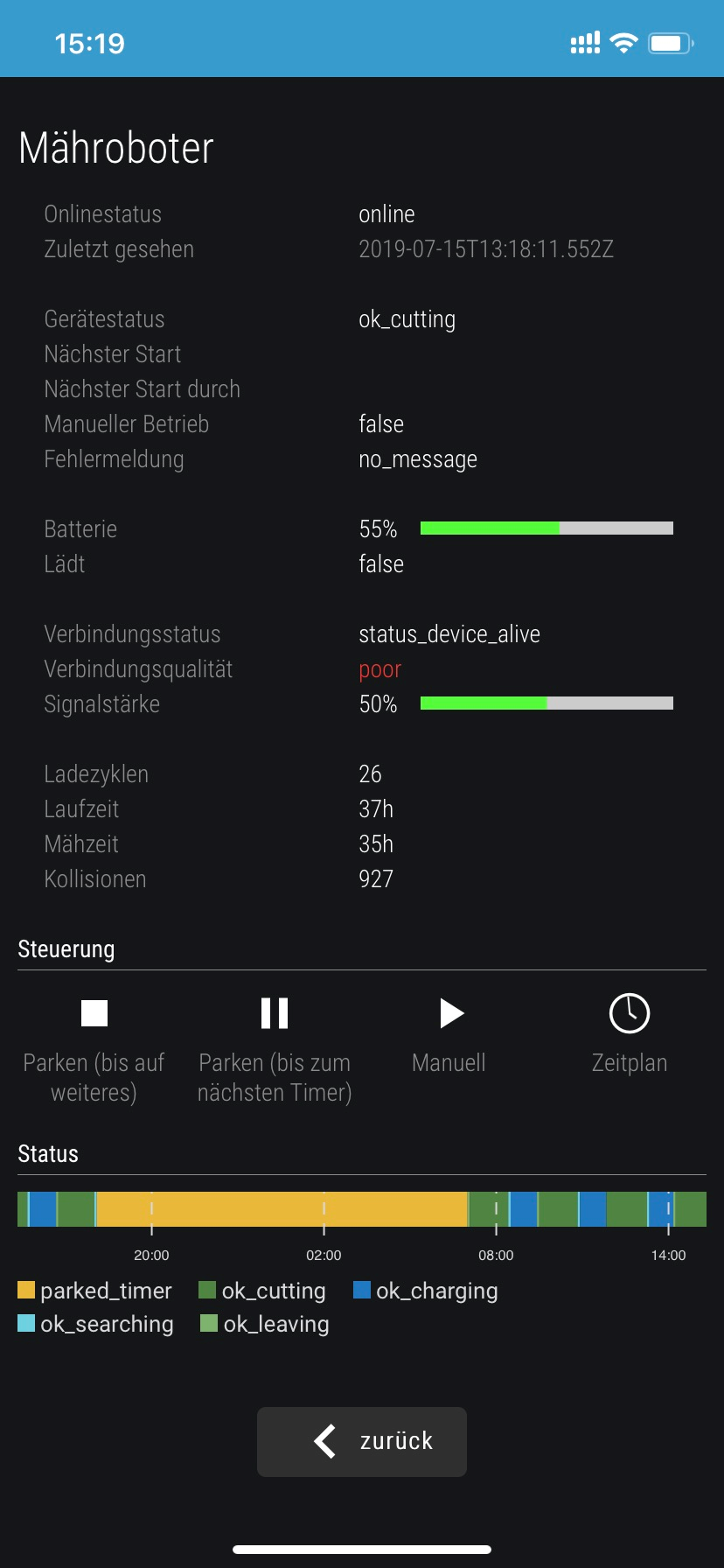

                                            Sieht dann so aus:
