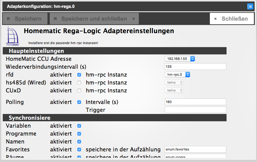

      @Homoran:
      …und eine Checkbox für IP gibt es ja nicht.
      Wie verknüpfst du die beiden denn?
      Irgendwo muss doch der Haken sein.
      Rainer `

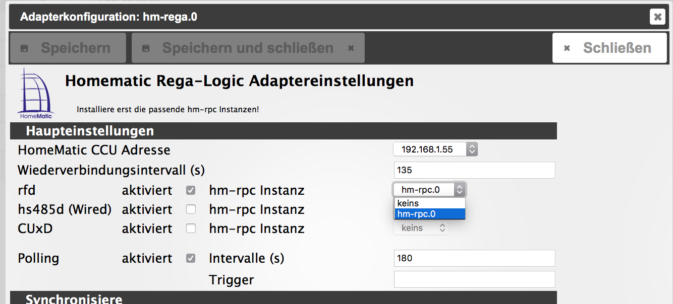

      Ich habe keinen Adapter hm-rega für HMIP da es keine Checkbox für IP gibt !!!
      Ich warte seit der letzten Version des HM-rpc, der nun auch HMIP über xml unterstützt, dass der Entwickler des hm-rega endlich die Version raus bringt, die einen Haken für HMIP hat.
      Erst DANN WERDE ich einen zweiten hm-rega für HMIP einrichten.
      Da es das nicht gibt habe ich ja auch keine Namen für die HMIP Geräte.
      sorry, aber deutlicher kann ich mich nicht aus drücken. 😞

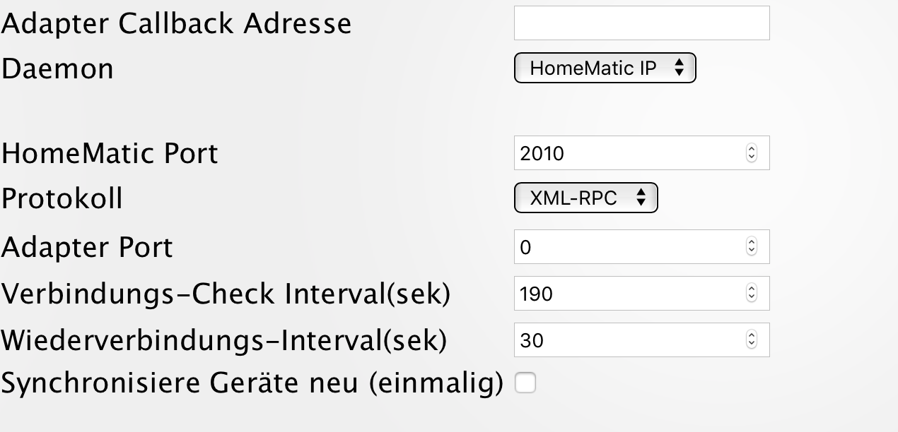

      • eric2905
        eric2905 last edited by
        Ruhig Blut …. Fettdruck oder Großbuchstaben ist anbrüllen ... das muss nicht sein.

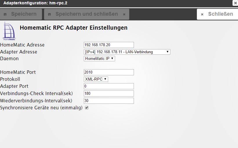

        Leg einen hm-rpc mit homematic-ip an
        Im (zusätzlichen?) hm-rega wählst Du dann den entsprechenden hm-rpc als rfd (ist und bleibt ja Funk)
        Hast Du diese Kombination mal probiert?
          Eric `

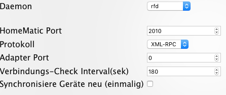

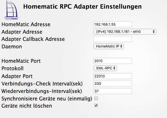

          Hallo
          entschuldige die Lautstärke, aber ich habe keine andere Möglichkeit gesehen, die entscheidenden Stellen kenntlich zu machen, da es mir offenbar trotz mehrfacher Versuche nicht gelungen ist das Problem deutlich zu machen.
          Zum Thema…
          Wenn im hm-rega der Haken bei rfd gesetzt wird, dann stehen im Auswahlmenu rechts nur hm-rpc Adapter zur Verfügung die über Port 2001 auf HM Geräte zugreifen. Da wird in der GUI vor selectiert. Was ja auch sinnvoll ist.
          Eine Auswahl eines hm-rpc Adapters mit den Einstellungen HMIP XML Port 2010 ist nicht möglich.
          Diesen Screenshot hatte ich aber auch schon mal in einem anderen Beitrag gepostet.
          http://forum.iobroker.net/viewtopic.php?f=20&t=3147
            Keine Panik.
            Ist alles ok!
            Hatte um Mitternacht nur keine Lust mehr zu antworten, da der Imperator mir gerade meine Argumentationsgrundlage geraubt hatte.
            Ich hatte das auch schon genauso verstanden wie es gemeint war.
            Ich hätte dann den gleichen Vorschlag wie Eric gemacht und habe wieder etwas dazugelernt.
            Hätte ich mir bei Bluefox aber denken müssen, dass er eine Plausibilitätsprüfung eingebaut hat und sich der Adapter nicht überlisten lässt.
            Dann müssen wir leider wirklich warten bis es eine vierte Checkbox im hm-rega für IP geben wird.
            Rainer

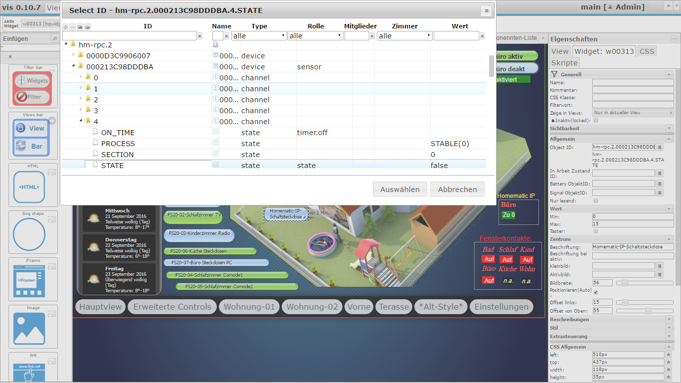

                hat schon jemand anderes probiert das Homematic IP-Thermostat mit dem hqwidget zu verknüpfen?
                Ich habe folgende Datenpunkte verwendet:
                ObjektID: hm-rpc.1.000393C98D0DE8.1.SET_POINT_TEMPERATURE
                Ist ID: hm-rpc.1.000393C98D0DE8.1.ACTUAL_TEMPERATURE
                VentilID: hm-rpc.1.000393C98D0DE8.1.VALVE_STATE
                BatteryID: hm-rpc.1.000393C98D0DE8.0.LOW_BAT
                wenn ich die Seite öffne, sieht es erstmal nur so aus:
                nach dem Einstellen einer Temperatur, aktualisiert es sich. Aber nur bis zum nächsten Neustart:
                hat jemand eine Idee?

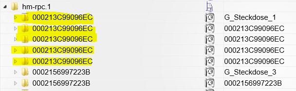

                      • die Namen werden nicht abgeglichen (kann ich verschmerzen)
                      • die Datenpunkte werden immer wieder gelöscht und neu angelegt
                      (Damit sind auch jedes Mal die Monitorpunkte weg)
                      • in den Objekten und in VIS werden die Werte nur bei Aktualisierung angezeigt
                      (wenn dann der Datenpunkt wieder automatisch gelöscht wird, sind die Werte auch erst einmal wieder weg)
                      Hat das jemand laufen oder kann ich die weiteren Versuche mit den bestehenden Versionen erst einmal einstellen?

                        Auch bei mir werden die Datenpunkte immer wieder neu angelegt, zumindest sehe ich das im Log File. Ich hatte das hier im Forum auch schon mal rein geschrieben.

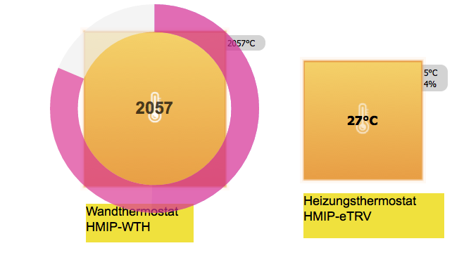

                          Hallo

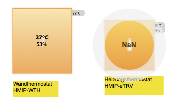

                          ich habe das jetzt mal getestet
                          Wollen wir das jetzt weiter verfolgen, oder ist HMIP ganz unten auf der Liste?
                          Der Weg Gerät -> io.broker -> Vis geht wenigstens

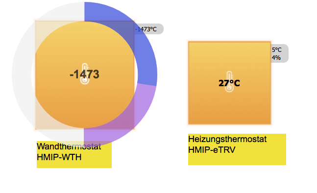

                          Beim Verknüpfen der Datenpunkte sind teilweise die Filter falsch, weil die Datenpunkte bei HMIP anders heissen.
                          Das bekommt man noch hin
                          Was gar nicht geht, ist das sinnvolle einstellen der Soll Temperatur.

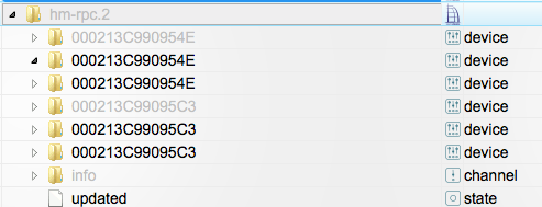

                              • Die Datenpunkte werden immer wieder gelöscht und neu angelegt - das macht ein Logging mit dem SQL-Adapter unmöglich
                              sql-0	2016-07-30 14:27:10.841	info	disabled logging of hm-rpc.1.00091569927889.1.ILLUMINATION
                              sql-0	2016-07-30 14:27:10.840	info	disabled logging of hm-rpc.1.00091569927889.1.MOTION
                              hm-rpc-1	2016-07-30 14:27:10.800	info	xmlrpc <- newDevices 3
                              hm-rpc-1	2016-07-30 14:27:10.669	info	device 00091569927889 deleted
                              Delete	2016-07-30 14:27:10.668	info	channel hm-rpc.1.00091569927889.0
                              hm-rpc-1	2016-07-30 14:27:10.668	info	channel 00091569927889.0 '00091569927889.0' deleted
                              Delete	2016-07-30 14:27:10.668	info	channel hm-rpc.1.00091569927889.1
                              hm-rpc-1	2016-07-30 14:27:10.668	info	channel 00091569927889.1 '00091569927889.1' deleted
                              hm-rpc-1	2016-07-30 14:27:10.667	info	xmlrpc <- deleteDevices 3
                              hm-rpc-1	2016-07-30 14:27:10.579	info	xmlrpc -> 3 devices
                              hm-rpc-1	2016-07-30 14:27:10.572	info	xmlrpc <- listDevices ['hm-rpc.1']
                              Kann das jemand bestätigen?

                                die ersten beiden Punkte sind bei allen HMIP Geräten so (Icon und ständiges Löschen)
                                Dazu gibt es jeweils ein JIRA Ticket

                                      bei mir ist der Stand immer noch so, dass bei jeder Abfrage die HMIP Geräte gelöscht und neu angelegt werden.
                                      Dadurch sind Statusanzeigen nicht benutzbar.
                                      Ich hatte es auch nur hin bekommen, die Steckdose zu schalten. Die Messdaten waren aber nicht auswertbar, da bei jedem neu anlegen der Geräte der Haken beim History Adapter wieder weg ist.
                                      Mein heutiger Kenntnisstand … HMIP ist mit iObroker noch nicht nutzbar.
