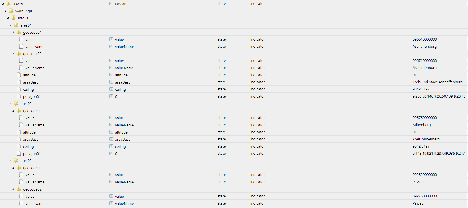

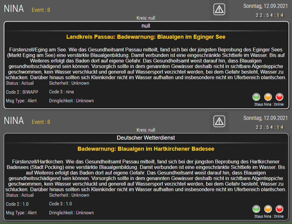

        Coffeelover @tombox last edited by

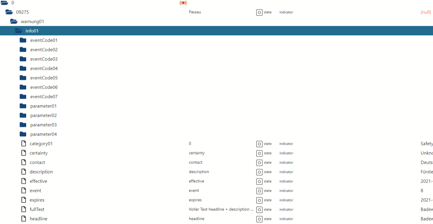

        @tombox / all:

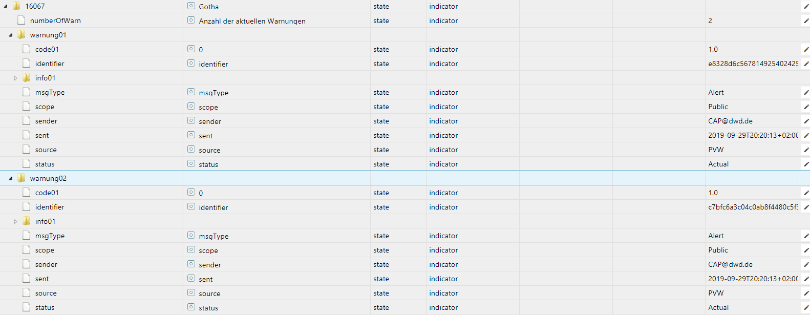

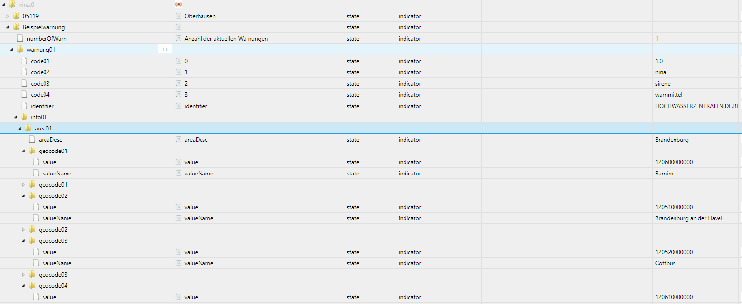

        Es kommt vor, dass mehrere Warnungen zu demselben Ort angezeigt werden. Ich habe das die Tage bei Gewitter und Hochwasserwarnung erlebt.
        Es wird dann die Struktur
        nina.0.05758.warnung01.info01.area01 -> nina.0.05758.warnung02.info01.area01 ... erzeugt.
        Für eine VIS arbeite ich mit html-Tabellen je Meldung. Diese Tabelle(n) zeige ich abhängig über die Anzahl der Meldungen an oder blende sie aus.

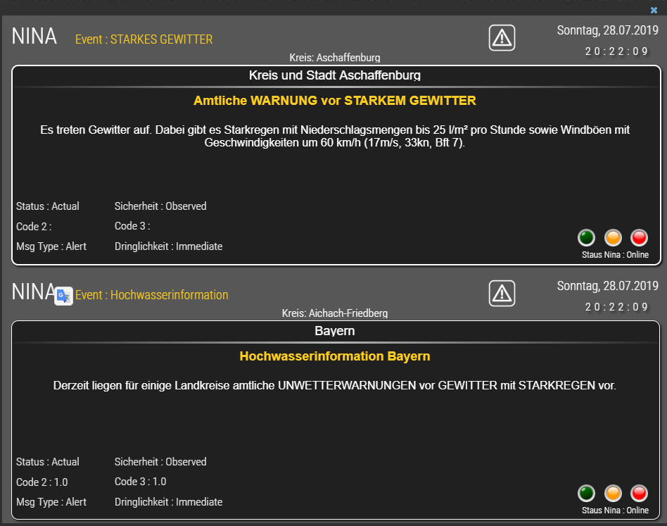

                • Negalein
                  @tombox
                  Gibt es zu dem Verhalten aus meinen Beiträgen eine Erkenntnis?
                  Oder funktioniert die Website generell öfter nicht so wie sie soll und haut Warnungen zT durcheinander raus?
                  1. Beitrag und 2. Beitrag
                    tombox @Negalein last edited by tombox

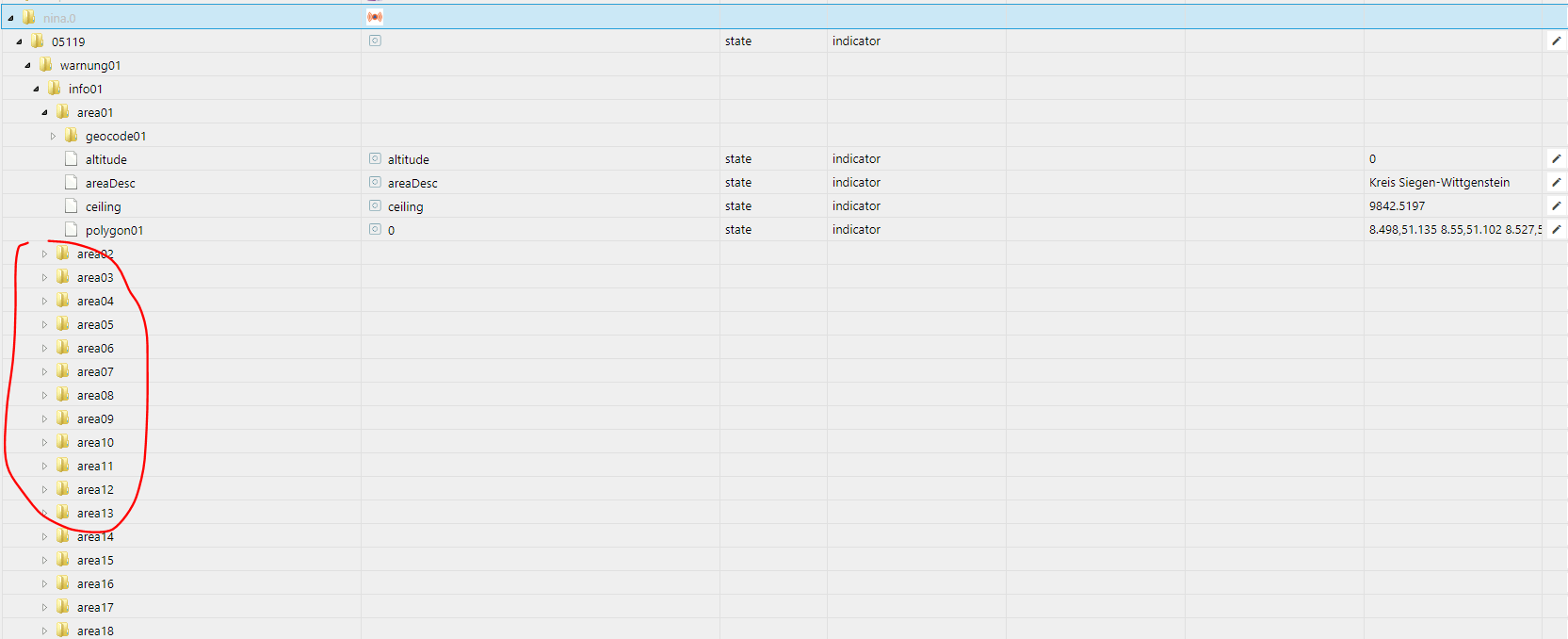

                    @Negalein Hallo es ist alles ok.
                    Es gibt Warnungen die für beliebige Anzahl an Areacodes ausgeliefert werden.
                    Das Widget zeigt leider nur den ersten Areacode an, an die die Warnung ausgeliefert wurde.
                    Es ist ein Anzeigefehler die Warnung gilt aber für deine eingetragene AGS

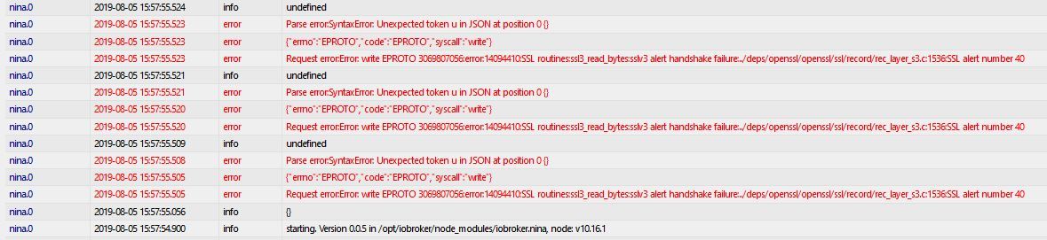

                                          hanswurst0815 last edited by
                                          Hi zusammen,
                                          Hab den Nina Adapter jetzt mehrfach installiert/deinstalliert. Bekomme immer diese Meldungen:
                                          Iobroker läuft auf nem Pi 4 mit Buster Lite
                                          Markus
