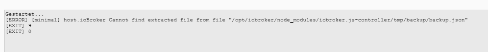

      Hi zusammen, ich habe iobroker in einem CT auf Proxmox neu installiert und wollte nun ein Backup aus dem og Adapter einspielen. Klappt allerdings nicht mit folgender Meldung. Es handelt sich um eine manuelle Neuinstallation.
      Jemand eine Idee was ich machen kann/muss?

        @simatec Sohoooo per WinSCP in alter VM angemeldet und mir die Ordnerstruktur angesehen. Dort das gestrige Minimal Backup kopiert und an passender Stelle in Neuinstallation (in einem CT) eingefügt und siehe da; LIEF DURCH!!! Scheinbar also doch ein Problem in Verbindung mit DropBox.
        Was mit in der "alten" Umgebung aufgefallen ist; ich hatte auch KOmplettBackups gemacht und mich gewundert warum die nicht in der DropBox zu finden sind... lokal lagen sie alle... Also auch hier scheinbar ein Problem in Verb. mit DropBox - zumindest bei mir.
        VIELEN DANK AN ALLE!!!

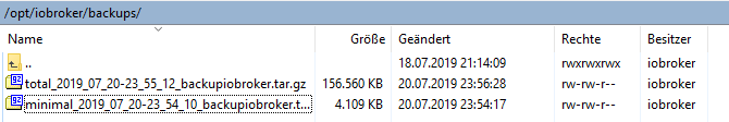

                    Lege dir die Datei für einen Restore mal lokal unter /opt/iobroker/backups ab und führe den Restore mal lokal aus.

                        • simatec
                          simatec Developer Most Active @Gerni last edited by
                          @Gerni
                          Am besten mit einem ftp tool.
                          Filezilla geht dafür gut.
                          Dann wählst du sftp als Verbindung und logst dich mit deinen ssh User und PW ein.
                          Danach navigiere in den Ordner /opt/iobroker/backups und lege dort dein Backup ab.
                          • G
                            Gerni @simatec last edited by

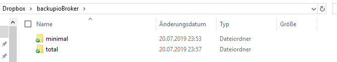

                                Ich habe soeben alle 3 Varianten des Backups durchgeführt und grundlegend DropBox angegeben. Auf ioBroker Fileebene sieht das so aus:
                                In DropBox sieht es dann so aus:
                                Scheint nun also auch das total Backup hochgeladen zu haben! War also wie vermutet offenbar ein lokales Problem.

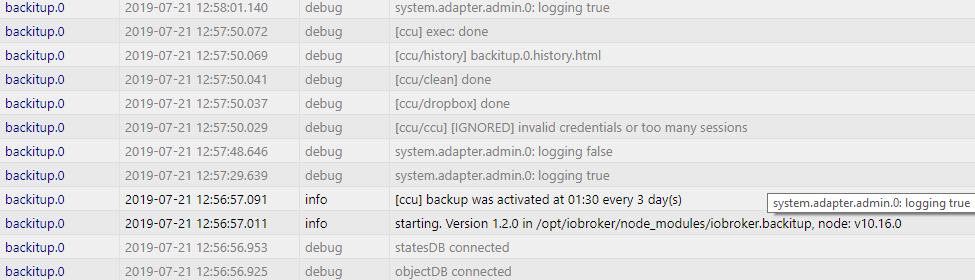

                                  @Gerni stelle mal backitup in den Instanzen auf debug und führe mal das ccu backup aus.
                                  Im Anschluss bitte den Log posten.
                                  • G
                                    @simatec Hilft das weiter?
                                      Homoran Global Moderator Administrators @Gerni last edited by
                                      @Gerni Logs bitte als Text in Code tags und bei Bedarf in Spoiler posten
                                      • G
                                        Gerni @Homoran last edited by Homoran
                                        @Homoran ok Sry. So richtig?
                                        Log:
                                        backitup.0	2019-07-21 12:58:01.140	debug	system.adapter.admin.0: logging true
                                        backitup.0	2019-07-21 12:57:50.072	debug	[ccu] exec: done
                                        backitup.0	2019-07-21 12:57:50.069	debug	[ccu/history] backitup.0.history.html
                                        backitup.0	2019-07-21 12:57:50.041	debug	[ccu/clean] done
                                        backitup.0	2019-07-21 12:57:50.037	debug	[ccu/dropbox] done
                                        backitup.0	2019-07-21 12:57:50.029	debug	[ccu/ccu] [IGNORED] invalid credentials or too many sessions
                                        backitup.0	2019-07-21 12:57:48.646	debug	system.adapter.admin.0: logging false
                                        backitup.0	2019-07-21 12:57:29.639	debug	system.adapter.admin.0: logging true
                                        backitup.0	2019-07-21 12:56:57.091	info	[ccu] backup was activated at 01:30 every 3 day(s)
                                        backitup.0	2019-07-21 12:56:57.011	info	starting. Version 1.2.0 in /opt/iobroker/node_modules/iobroker.backitup, node: v10.16.0
                                        backitup.0	2019-07-21 12:56:56.953	debug	statesDB connected
                                        backitup.0	2019-07-21 12:56:56.925	debug	objectDB connected
                                        Homoran simatec 2 Replies Last reply Reply Quote 0
                                          Homoran Global Moderator Administrators @Gerni last edited by Homoran
                                          @Gerni sagte in Backitup Backup einspielen klappt nicht:
                                          So richtig?
                                          nicht ganz - habe es jetzt angepasst.
                                          Danke!
                                          Ist das alles?
                                          loglevel debug?
                                          Immerhin steht da

                                            • simatec
                                              @Gerni
                                              Benutze in den backitup Einstellungen den gleichen Benutzernamen und das Passwort für dein Webinterface Login auf der CCU.
