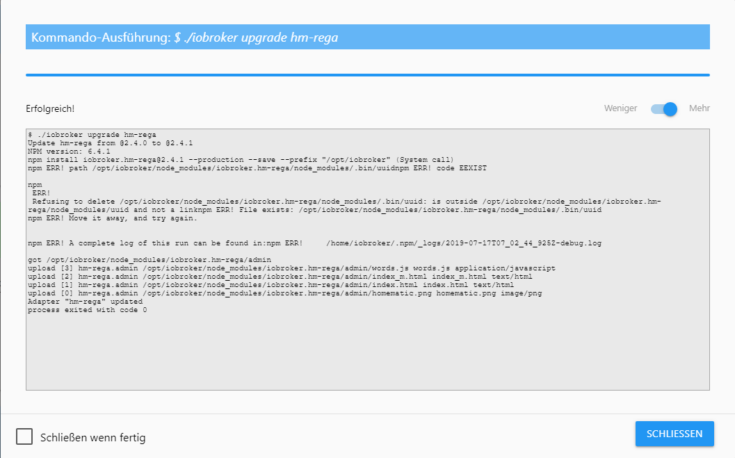

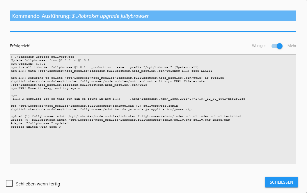

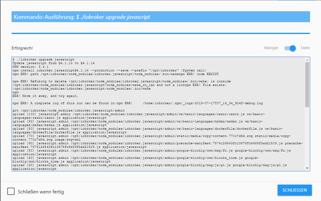

      Ich versuche momentan meine Adapter zu Updaten das hatte beim letzten mal auch noch geklappt aber momentan geht irgendwie nichts mehr.
      Adapter sind hm-rega from @2.4.0 to @2.4.1
      javascript from @4.1.13 to @4.1.14
      fullybrowser from @1.0.0 to @1.0.1
      alle Adapter werden mit Code 0 beendet aber trotzdem bleiben sie auf der alten Version.
      node -v und nodejs -v haben beide v8.16.0
      JS controller Eingerichtet: 1.5.12
      Das ganze läuft auf einem Intel NUC mit Proxmox VM.

        Ich gehe davon aus, dass Du ein aktuelles BAckup hast?
        Wenn ja, dann lösche mal das folgende Verzeichnis
        rm -r /opt/iobroker/node_modules/iobroker.hm-rega
        und versuche den hm-rega Adapter erneut zu installieren.

          Im Anschluss kannst Du das für anderen Adapter auch so versuchen:
          rm -r /opt/iobroker/node_modules/iobroker.fullybrowser
          und
          rm -r /opt/iobroker/node_modules/iobroker.javascript

            @BBTown sagte in Adapter Update nicht mehr möglich:
            ja das funktioniert aber kann ja nicht die Lösung sein das ich jedesmal erst das Verzeichnis löschen muss um ein Update zu installieren. Letzte Woche hatte ich noch Updates gemacht da war alles gut.
