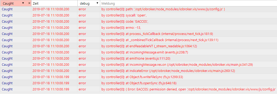

      ich muss gestehen, dass ich nicht so ganz genau weiß, woher der Fehler kommt. Nach diversen Updates habe ich Folgendes im Log:
      by controller[0]: path: '/opt/iobroker/node_modules/iobroker.vis/www/js/config.js' }
      Genau genommen, sind da noch mehr Error... 🙂
      Ich hab schon gecheckt, dass das wohl ein Zugriffsproblem auf einen Pfad ist, nur wie setze ich die richtige Berechtigung? Ich habe einen User mrzee auf dem Host und einen User iobroker. Plattform ist Debian, kein RasPi.
      Danke schonmal vorab!

        @mrzee Am besten führst du den Fixer aus, der sämtliche Berechtigungen korrekt setzt. Dann läufst du auch nicht Gefahr, durch unbedarfte Rechteänderungen Dinge zu zerschießen.
        Bitte Backup vorher nicht vergessen.
        https://forum.iobroker.net/topic/20211/iobroker-installation-fixer-beta-verfügbar
        curl -sL https://iobroker.net/fix.sh | bash -

            Danke - da war ich etwas unpräzise in meiner Frage - gemeint war: Welche Berechtigung braucht welcher User auf diesem Verzeichnis?

                mrzee @AlCalzone last edited by
                @AlCalzone
                Megagut!! Vielen lieben Dank! Das hat geholfen!!
