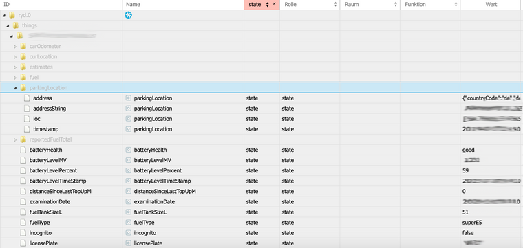

      ich habe einen Adapter für die Ryd/Tanktaler Box (https://de.ryd.one/obd2-stecker/) erstellt.
      Dongle und App
      Bitte testen ob etwas nicht funktioniert oder fehlt.
      https://github.com/NemoN/ioBroker.ryd (Es wird mind. NodeJS 8.x benötigt)
      Unter Adapter das Github Icon klicken, Beliebig auswählen und die obige URL einfügen. Dann unter Adapter den Ryd Adapter suchen und ganz rechts auf das (+) klicken.
      Bei der Instance Konfiguration eMail und Passwort eingeben. abspeichern und warten. Die Daten werden alle 15 Minuten abgeholt:

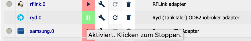

              Hallo. Sehr interessant! Habe den Adapter installiert und die Zugangsdaten drin. Leider startet er nicht so recht, wird nicht grün - bzw. hat gar keine Farbe. Jemand eine Idee?
              Palm_Maniac 1 Reply Last reply Reply Quote 0
              • Palm_Maniac
                Palm_Maniac @ooooli last edited by
                @ooooli Er hat auch keine Farbe. Warte einfach etwas. Nach ca. 15 Minuten müßten die ersten Daten auftauchen. Der Adapter aktualisiert in der Grundeinstellung alle 15 Min, kann man aber ändern. Ich habe es deutlich kürzer eingestellt wegen der Aktualisierung des Standortes.
                • O
                  ooooli @Palm_Maniac last edited by
                  @Palm_Maniac Ja daran lags! Habe nun Datenpunkte.

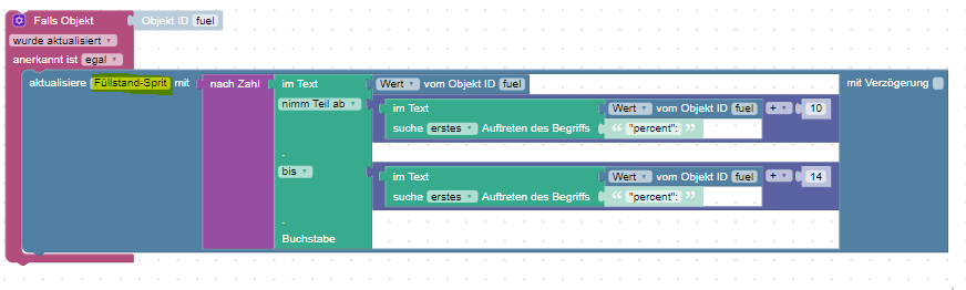

                      Da kann ich dir helfen. Ich habe mit einem Blockly Script den Füllstand aus dem Zeug rausgefiltert. Dazu habe ich mir einen Datenpunkt angelegt der die bereinigte Daten speichert. Ich schreibe dir mal eine kurze Anleitung:
                      1. Lege unter Objekte einen Datenpunkt deiner Wahl an und formatiere ihn als Zahl
                      2. Nun erstellst du einen Blockly-Script. Ich habe dir ein Screenshot von meinem hier:
                        Das gelb markierte ist dein zuvor erstellter Datenpunkt der Rest sollte gleich sein...
                      3. Ab dann, wann sich der Wert fuel das nächste mal Updatet wirst du in deinem Datenpunkt einen Wert erhalten. Dieser wird durch den Script automatisch als Zahl konvertiert.

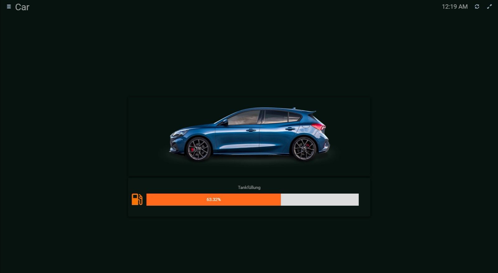

                      Als Beispiel habe ich mir noch für das UI HABPanel ein Widget erstellt zur integration des Wertes:
                      Wenn da auch interesse besteht einfach melden 🙂

                            @s-n Hallo, bin wahrscheinlich noch mehr Anfänger, nach nun 2 Stunden, schaffe ich es nicht das blockly zusammen zu klicken 😞 bin untröstlich. Kannst du mir vielleicht den Code zur Verfügung stellen ? 🙂 Grüße T.
