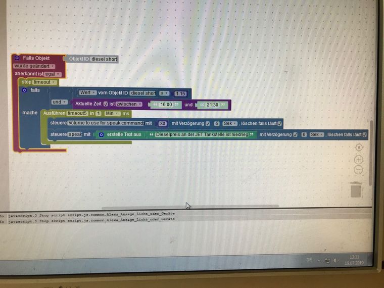

      Hallo Männer,
      ich würde mir gerne eine Ansage basteln...
      Sobald der Diesel-Preis (Tankerkönig) niedriger oder gleich als 1.15€ ist, soll eine Ansage über die Alexa erfolgen.
      ich habe etwas gebastelt...., leider bekomme ich keine Ansage!. Kann jemand mit Verstand drüber schauen?
      Die Preise im Tankerkönig ändern sich nur nach der Kommastelle. Eher ist es ein Punkt als die Komma... zB. 1.15 als Wert.
      Hierbei habe ich wahrscheinlich Probleme mit dem Blockly.
      Kann mir jemand sagen weshalb es nicht funktionieren möchte?

          Teste mal:
          Nimm den Trigger raus
          Wert ID > 1.15
          Nimm die Timeouts raus, Stell die Zeit 14:00-----------16:00
          Haken raus: löschen falls läuft und Verzögerung
          Also alle bauen Bausteine bleiben übrig, kommt da was?

              knopers1 last edited by
              hmm, habe jetzt echt keine Ahnung weshal es nicht funktionieren wollte. Jetzt läuft mein Blockly ohne Probleme.
              Danke Sigi für deine Mühe... Das mit dem Punkt, (kein Komma) ist schon richtig.
