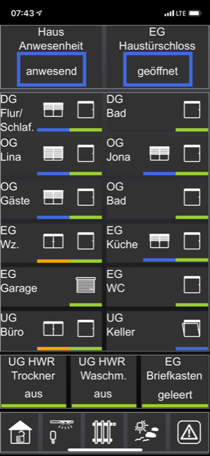

        Hab die letzten Tage mal ein wenig an meinem iPhone-X-Projekt gebastelt. Ich verwende die App ioBroker für iOS. An einigen Stellen ist noch etwas Feinschliff notwendig. Grundlage des Projekts ist übrigens eine HomeMatic-Installation.
        Startseite
        Bedeutung der Farben
        • grün: Fenster bzw. Rollladen geschlossen
        • blau: Fenster auf Kippstellung, Rollladen teilweise hochgefahren (<= 90 %)
        • orange: Fenster offen, Rollladen hochgefahren (< 90 %)
        Startseite mit Briefkastenkamera
        Startseite mit Haustürkamera

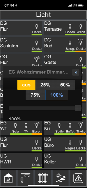

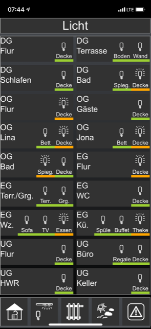

        Licht
        • grün: Licht aus
        • orange: Licht an
        Licht mit Dialog-Fenster
        Heizung, Teilübersicht 1
        • grün: |Ist-Temperatur - Soll-Temperatur| <= 1 °C
        • blau: Ist-Temperatur - Soll-Temperatur < -1°C (es ist kälter, als geplant)
        • orange: Ist-Temperatur - Soll-Temperatur > 1 °C (es ist wärmer, als geplant)

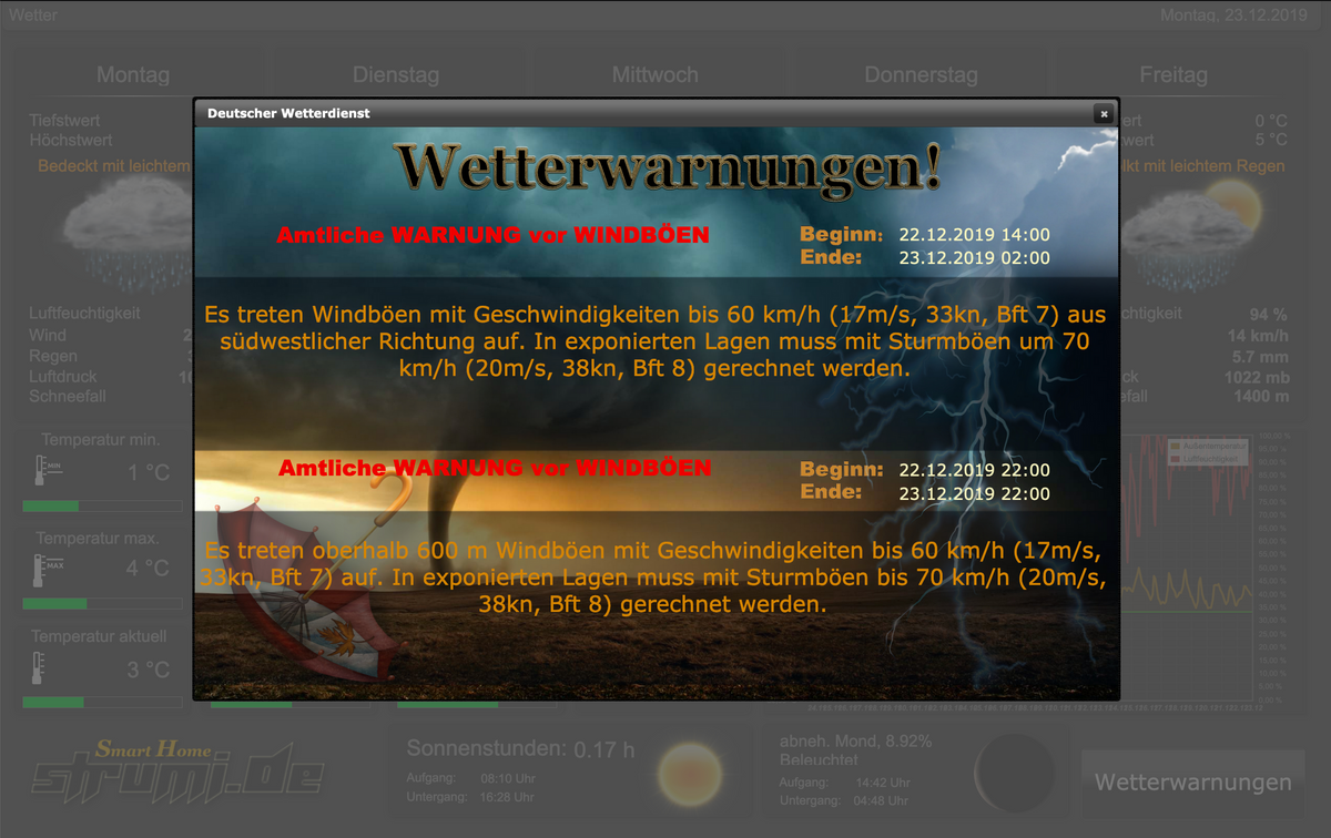

              Ich bin dabei meine Vis neu zu gestalten. Hier mal die ersten Ergebnisse:
              Die Bezeichnungen der Melder habe ich aus Sicherheitsgründen retuschiert.
              ostseereiter R D 3 Replies Last reply Reply Quote 4
              • Nashra
                Nashra Most Active Forum Testing last edited by
                Moin @StM47 sieht super aus was du erstellt hast 👍
                Das Hintergrundbild bei Wetterwarnungen ist super, wo kann man das bekommen.
                Oder würdest Du das View davon zur Verfügung stellen.

                        @StM47 Ist das mit der Wetterwarnung ein Popup,wenn ja würdest du sagen wie du das gemacht hast ich finde deine Visu toll.
                        StM47 1 Reply Last reply Reply Quote 1
                        • StM47
                          StM47 @Nashra last edited by Negalein
                          @Nashra
                          Bitte Schön!
                          • StM47

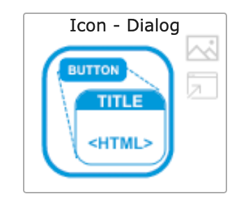

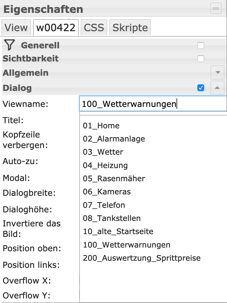

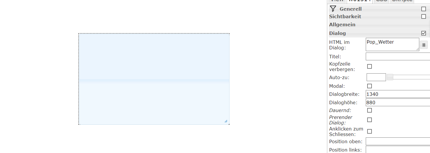

                            StM47 @ostseereiter last edited by StM47
                            @ostseereiter
                            Du erstellst ein neues View, welches du per Poppup anzeigen lassen möchtest.
                            Mit dem Icon-Dialog Widget kannst du dann einen Button für das Popup erstellen.
                            In den Einstellungen des Widgets verlinkst du dann das View, welches du anzeigen lassen möchtest.

                              @StM47 Danke erst mal muss noch über Blockly ein Trigger gesetzt werdenwann die View aufplppen soll?

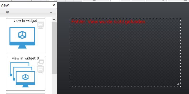

                                ostseereiter @ostseereiter last edited by
                                @ostseereiter
                                ok So sieht das erst mal bei mir aus aber so richtig schaue ich nicht durch. Könntest du die View als Code einstellen
                                • Negalein
                                  Negalein Global Moderator @ostseereiter last edited by
                                  @ostseereiter sagte in Einfach mal zeigen will….. 🙂 - Teil 3:
                                  Falsches Widget verwendet.
                                  Schau dir nochmal den Beitrag von @StM47 an
                                  ostseereiter G 2 Replies Last reply Reply Quote 1
                                  • ostseereiter
                                    ostseereiter @Negalein last edited by
                                    @Negalein
                                    Schau das ist das Widget und dann sieht das so im Dialog aus.
                                    anders als bei dir.
                                    • Negalein
                                      Upps, sorry. Hab den falschen Screenshot erwischt.
                                      Hier ist das richtige Widget.
