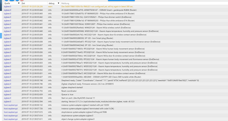

      ich habe versucht meinen Zigbee Kanal zu wechseln.
      Seit dem sind alle meine Geräte nicht mehr erreichbar.
      Auch zurück auf den alten Kanal ändern, hat leider nichts gebracht.
      Hier mal die Log vom Adapter/Instanz:

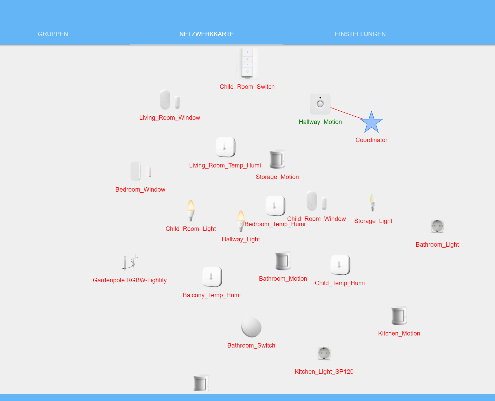

      Und hier mal mein Netzwerk: f5f083f3-8ed9-4448-b816-c86a28373a53-image.png
      Hat jemand eine Idee?
      Liebe Grüße
      Jinn
        klar lass die Finger von.. ist anders als bei einer Hue bridge.. bei einem Kanalwechsel musst du alles neu anlernen..
