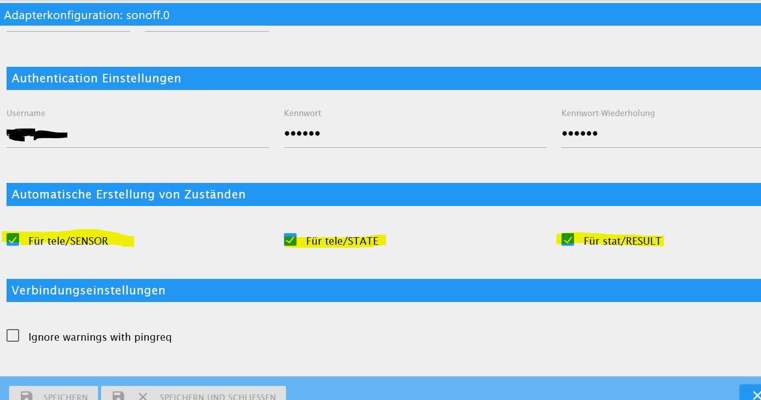

            Hast du die Haken gesetzt im Sonoff Adapter
            Welchen Port hast du für MQTT und Sonoff .
            So sieht es zb. im Sonoff Adapter aus :

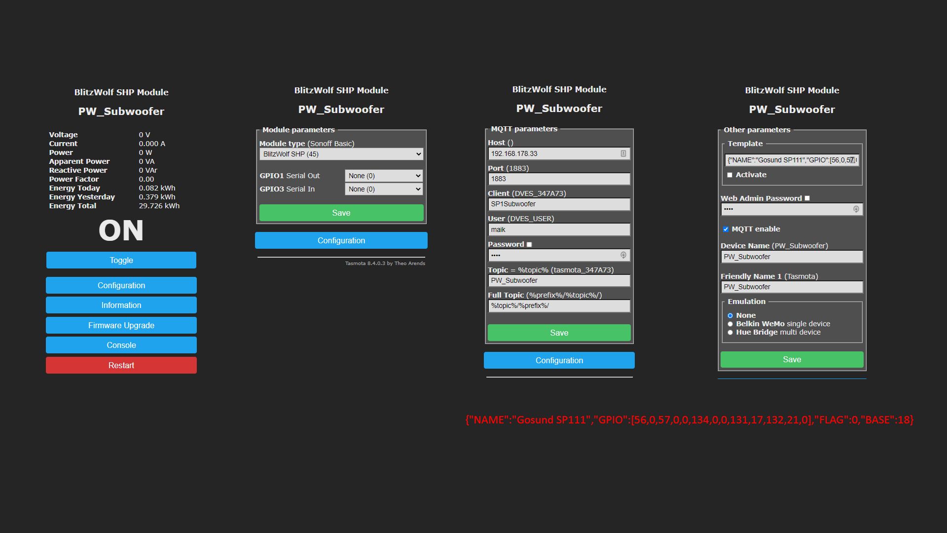

              Hi, ich habe ein etwas anderes Problem mit den Sp111. Ich bekomme keine Spannung, Strom und Leistungsdaten. Das Blitzwolf Template scheint für diese Version nicht zu passen. Hat jemand auch die Sp111 mit 16 Ampere? Auf de r Platine steht Ver. 1.1
              Gruß Rookie
              Glasfaser Andreas Fischer 0 2 Replies Last reply Reply Quote 0
              • Glasfaser
                Glasfaser @Rookie50 last edited by
                @Rookie50
                {"NAME":"Gosund SP111","GPIO":[56,0,57,0,0,134,0,0,131,17,132,21,0],"FLAG":0,"BASE":18}
                coyote 1 Reply Last reply Reply Quote 0

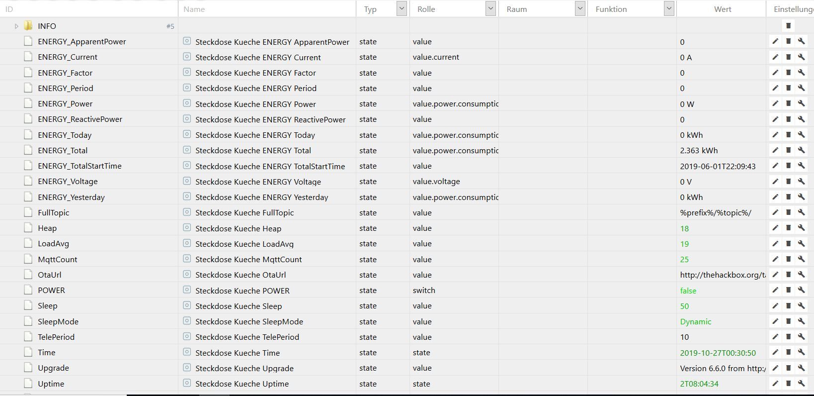

                  @Glasfaser vllt kannst du mir weiterhelfen. Habe heute 2 Sp111 geflasht, funktioniert auch soweit, nur sind die Werte in sonoff Adapter extrem träge.
                  Wenn ich über das Webinterface des Sonoff schalte, ändert sich der switch DP direkt.
                  Hab ich das Ding aber eingeschaltet und bekomme im Webinterface die Spannung angezeigt, tut sich im Sonoff DP noch lange nichts, das dauert locker über eine Minute. Idee?

                    Habe alle bei mir so eingestellt :
                    TelePeriod 10
                    coyote 2 Replies Last reply Reply Quote 0
                    • coyote
                      coyote Most Active @Glasfaser last edited by
                      @Glasfaser OK, das habe ich vorhin gerade erst gelesen, werde ich mal testen. Danke
                      • coyote
                        @Glasfaser einwandfrei, das war's👍

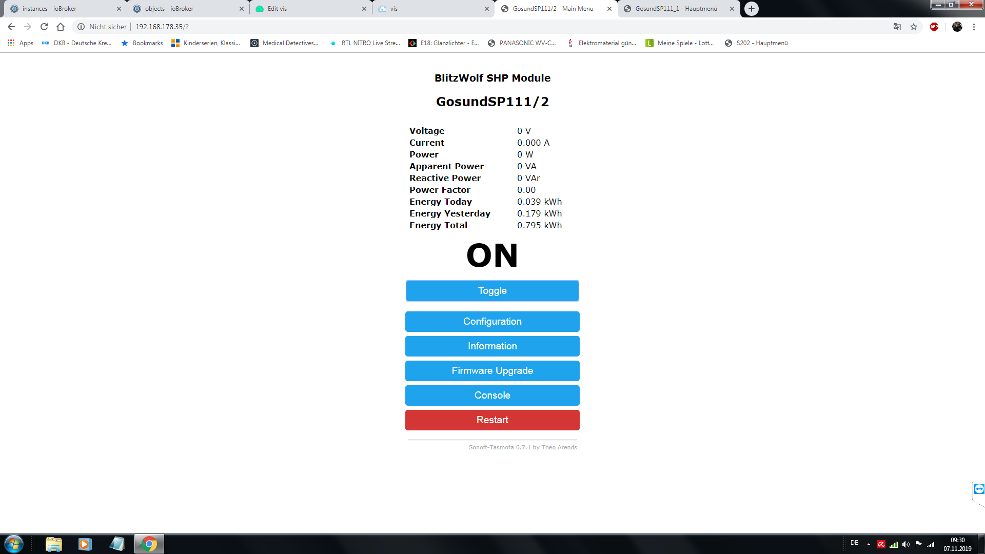

                          Hast du dein Problem beheben können? Habe hier auch 4 von den rätselhaften 15A Gosund SP111 und keiner liefert mir die Verbrauchsdaten, sie erfassen aber irgendwas, denn der Gesamtverbrauch wird angezeigt und zählt auch hoch.
                            Jan1 @Andreas Fischer 0 last edited by Jan1
                            @Andreas-Fischer-0
                            Hast das eingestellt?
                            BlitzWolf SHP Modul
                            Andreas Fischer 0 1 Reply Last reply Reply Quote 0
                            • Andreas Fischer 0
                              Andreas Fischer 0 @Jan1 last edited by
                              @Jan1
                              {"NAME":"Gosund SP111/2","GPIO":[56,0,57,0,0,134,0,0,131,17,132,21,0],"FLAG":0,"BASE":18}
                              Sollte alles richtig sein, aber keine Werte 😞

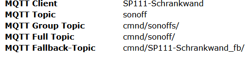

                                    @Andreas-Fischer-0
                                    Das ist ne Sp111:
                                    Und Du hast ne:
                                    Für den Rest ist Google auch Dein Freund 😊

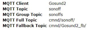

                                      • Andreas Fischer 0

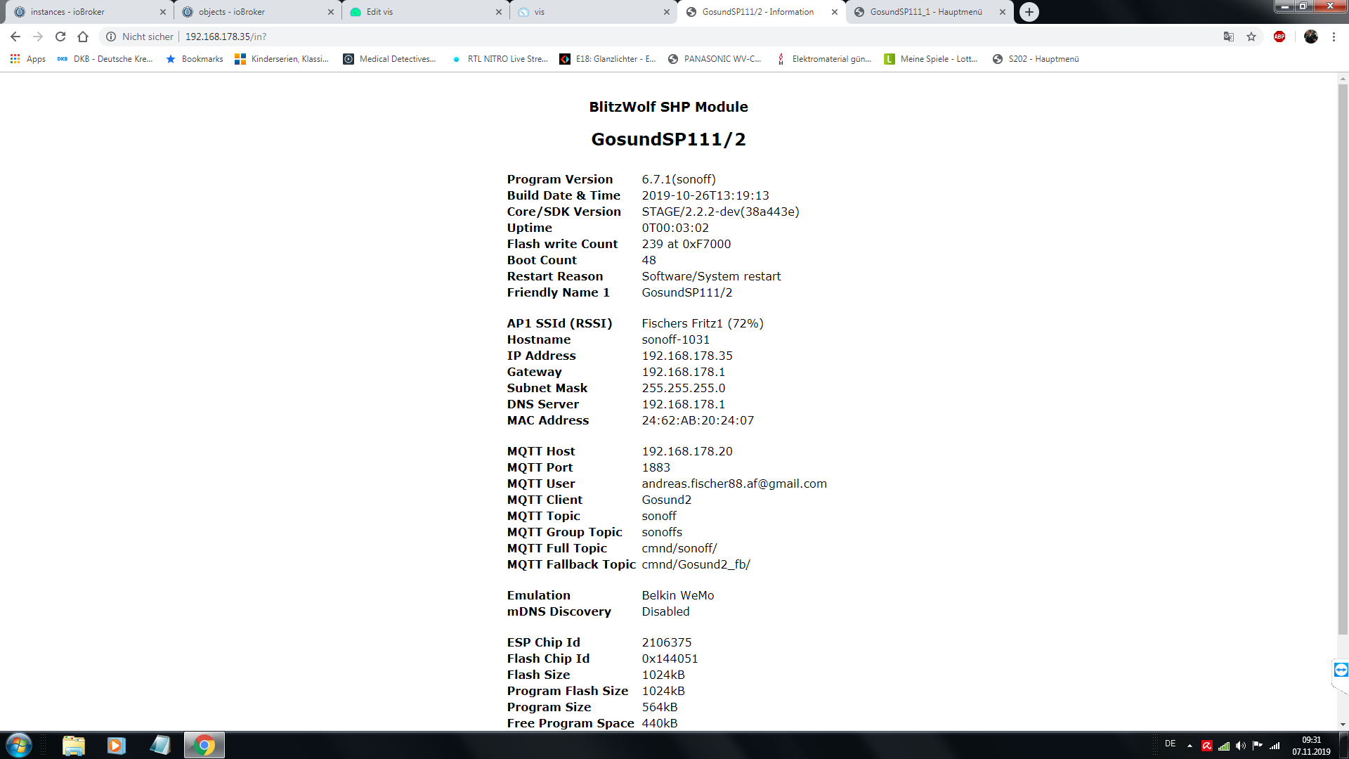

                                        MQTT Client SP111-Toaster
                                        MQTT Topic sonoff
                                        MQTT Group Topic sonoffs
                                        MQTT Full Topic cmnd/sonoff/
                                        MQTT Fallback Topic cmnd/SP111-Toaster_fb/
                                        😉 geht aber immernoch nicht ^^

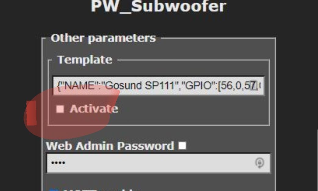

                                          • coyote
                                            coyote Most Active @Andreas Fischer 0 last edited by
                                            @Andreas-Fischer-0 warum steht bei dir unter Emulation: Belkin WeMo ?
                                            Mach das mal weg, bei mir steht da "keine". Evtl ist das sein Problem
