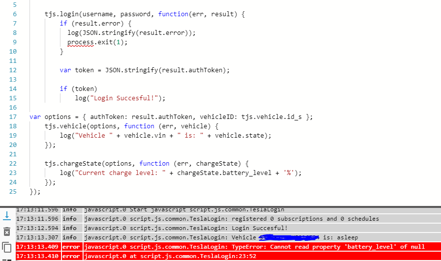

                      Ich hab mich gerade mal dran gemacht. Einbinden war Problemlos, Login auch, die "General API Calls" klappen auch ohne Probleme, aber die Fahrzeug-spezifischen gehen leider gar nicht...
                      Würde mich über jede Hilfe freuen.
                      MfG Marco
                        paul53 @Marco Laser last edited by paul53
                        @Marco-Laser
                        So wie ich es verstehe, wird vehicle.id_s erst in der Callback-Funktion von tjs.vehicle() bereitgestellt. Versuche es mal so:
                            var options = { authToken: result.authToken };
                            tjs.vehicle(options, function (err, vehicle) {
                                log("Vehicle " + vehicle.vin + " is: " + vehicle.state);
                                options = { authToken: result.authToken, vehicleID: vehicle.id_s };
                                tjs.chargeState(options, function (err, chargeState) {
                                    log("Current charge level: " + chargeState.battery_level + '%');
                                }); // Ende chargeState
                            }); // Ende vehicle
                        }); // Ende login

                          @paul53 Fehler bleibt leider ... 😕
                          Hab auch schon verschiedenste Konstellationen versucht, wie ich was aufrufe, nie wird was ausgegeben aus den Funktionen.
                          dbweb 1 Reply Last reply Reply Quote 0

                            @Marco-Laser Bin auch gerade dabei den Tesla einzubinden und war beim gleichen Fehler.
                            Es scheint so, als ob der Tesla erst aufgeweckt werden muss, er also nicht automatisch aufwacht wenn dinge abgefragt werden, die auf den Wagen zugreifen müssen.
                            Finde ich soweit ganz ok, damit hat man das ständige Aufwecken etwas im Griff (Wach zieht er einiges mehr an Strom), wäre nur besser wenn das klar in der Doku stehen würde.
                            Nach dem Aufwecken klappt jedenfalls die Abfrage des Charge state, weiter bin ich noch grad nicht.

                              @Dominic-Blattmann Oh ja so klappt's. Hatte irgendwie erwartet er macht das selber oder zeigt den letzten an den er hatte aber gut, so gehts ja auch.
                              Nutzen konnte ich jetzt alle Funktionen die irgendwas starten also climateStart() oder chargeMaxRange().
                              Was auch geht ist :
                                 tjs.climateStart(options, function (err){;
                                  console.log(err);});
                              Wenn das Auto am Schlafen ist gibt er 408 zurück dann könnte man es mit tjs.wakeUp(options); aufwecken.
                              Nur wie ich bei Sachen wie driveState() die Infos bekomme weiß ich noch nicht.
                              Lass es mich gern wissen wenn du da weiter gekommen bist 🙂

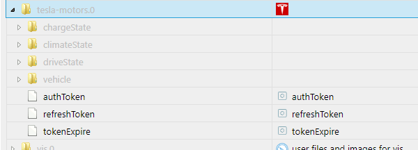

                                          So, hab damit mal angefangen.
                                          Hat aber wirklich noch "Alpha"-Status und stürzt auch gerne mal noch ab 😉
                                          Lese jetzt mal die Datenpunkte für das Vehicle und Charge-State.
                                          Git: https://github.com/dbweb-ch/iobroker.tesla-motors
                                          Evtl. komm ich heute Abend noch dazu, das ganze weiter zu machen und zumindest schon mal alles einzulesen, schaltbare Datenpunkte folgen dann morgen. Musste heute leider zwischendurch noch arbeiten...
