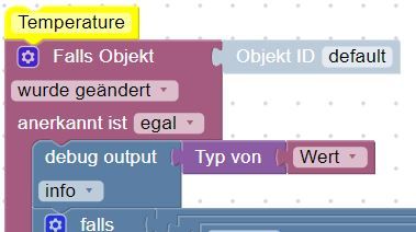

      Hallo Zusammen,
      unser Kühlschrank scheint das zeitliche zu segnen. Daher wollte ich einen Xiamoi Sensor darin palzieren, der mich per skript warnt, wenn er kaputt geht. Ich habe ein Skript zur Raumtemparaturabfrage gefunden und versucht zu adaptieren, nachdem ich ein selbst geschrieben Skript absolut nicht hin bekommen habe. Nun bekomme ich aber immer der Meldung, dass der Kühlschrnak defekt ist. Denke, dass ich ein Problem mit dem ">10" habe. Kann mir jemand helfen?
      Um herlich zu sein habe ich nicht die Hilfsvariablen verstanden, warum die in dem Skript gesetzt wurden. Vielleicht kann mir jemand auch hier weitrhelfen.
      Danke Euch!

        für was hast du denn die variable
        Ich würde probieren: Wenn Temeratur über 10 dann Telegram

          @Björn-Bosch
          Wie @Andre-R sagt, weg mit den "setze Kühlschrank...", wie auch der Teil mit dem "und" im Vergleich, dann sollte es eigentlich gehen. 😃
          Edit: Ich glaube, die Variablen sollen verhindern, dass man mehr als ein Telegramm bekommt. 🤔

            @Björn-Bosch
            Mit den 10 Grad, die bekommst du wenn du die Kühlschranktür öffnest?
            Häng eine der beiden "Setze Variablen" mal über deinen falls Block und lösche den anderen.
            Was kommt dann.

                Nein, damit fängt er softort an zu senden, und da, obwohl die Temperatur im Kühlschrank bei 5, irgendawas Grad ist

                  @Björn-Bosch sagte:
                  Enthält der Datenpunkt "Temperature" eine Zahl oder einen String ?

                      @paul53 Hallo Paul,
                      wie kann ich das sehen? ich bekomme den Wert 5,35 °C im zigbee angezeigt

                        @Andre-R So schaut mein Skript gerade aus. Leider funktioniert es nicht, ich bekomme ohne ersichtlichen Grund Telegrams

                          @Björn-Bosch sagte:
                          Füge vor dem falls-Block ein Log mit Typ von Wert ein. Wert ist eine Eigenschaft des Trigger-Datenpunktes (unter Blöcke "Trigger").
