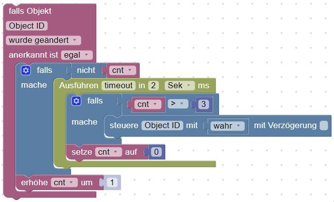

      ich verzweifele und hoffe, dass Ihr mir helfen könnt.
      Ich versuche in blockly zu realisieren, dass ich erkenne, wie oft ein Schalter (Actor1) betätigt wird innerhalb 2 Sekunden. Alss von An nach Aus nach An etc...
      Wenn dieser seinen Zustand mehr als 3 mal ändert, soll ein Actor (Actor 2) eines anderen Schalters angesteuert werden.
      Ich wil damit erzeugen, dass ein Schalter (Actor 1), der normalerweise nur Licht an- und ausschaltet, bei schnellem Wechsel des Status (also mind. an-aus-an oder aus-an-aus innerhalb 2 s) einen anderen Actor (Actor 2) ansteuert.
      Die beiden Actoren sind "Shelly1PM".
      Ich bekomme das einfach nicht hin...
      Vielleicht habt Ihr eine Idee...
      Vielen Dank bereits im Voraus!
      VG,
      loopy

        Evtl. so 😳

          paul53 @loopy last edited by
          @loopy sagte:
          Vorschlag:
            loopy @paul53 last edited by
            @paul53 Hallo,
            Danke, probiere ich aus.
            Ich habe verstanden, dass cnt einen zu definierende Variable wäre.
            Wo aber finde ich " cnt > 3 " und " erhöhe cnt um 1 " ?
            VG
                @loopy sagte:
                Nachdem die Variable cnt erstellt ist, wird das hier angeboten:
                  Gefunden!
                  Habe das script komplett umesetzt, aber es kommt, wenn ich speichere "Script läuft nicht"...
                  Muss ich noch weiteres machen oder definieren? Muss ich das ganze iregendwo einbinden?
                  Ich bin halt noch am Anfang und wollte mich über dieses Thema einarbeiten...
                  VG!
                    paul53 @loopy last edited by paul53
                    @loopy
                    Die Javascript-Instanz ist aktiv ?
                    Das Skript wurde (hoffentlich) nicht unter der Gruppe global erstellt ?
                    Das Skript wurde aktiviert (grünes Pausen-Symbol):
                    Manchmal muss man nach dem Speichern etwas warten.
                        habe das Javascript neu installiert.
                        Nun klappt es fast.
                        Wenn ich das script starte (also das grüne Pausezeichen besteht) und dann entspr. häufig an- und ausschalte bzw. aus- und anschalte, klappt es, dass die andere Lampe sich einschaltet.
                        Wenn ich das danach erneut mache, schaltet sich aber die Lampe nicht wieder aus...
                        Mache ich was falsch?
                        VG!
                          @loopy sagte:
                          Soll die Lampe bei schnellem Ein/Aus togglen ? Dann muss "steuere Datenpunkt mit wahr" ersetzt werden durch "umschalten Datenpunkt".
                            das wars. Mit umschalten funtioniert es, wie gewünscht. Großes DANKESCHÖN!
                            Wie gestalte ich das denn nun, dass dieses funktionierende Script immer läuft? Muss ich noch irgendwas machen oder bleibt das so und muss halt aktiv sein (Script ausführen immer aktiv)?
                            VG!
                              @loopy sagte:
                              Ja.
