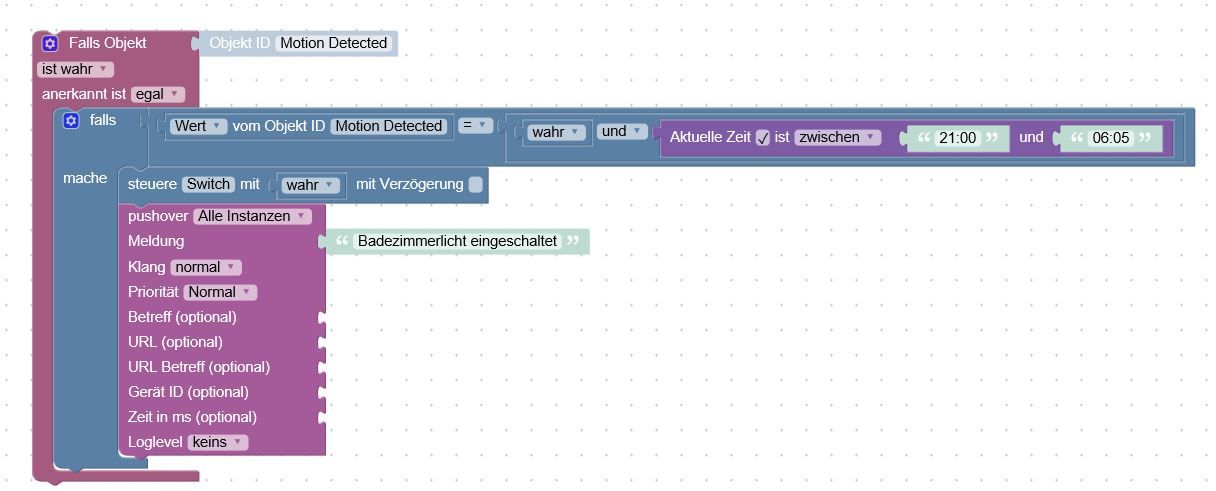

      leider komme ich bei meiner BWM-Schaltung nicht weiter.
      Ziel-Einschaltung:
      1. Sollte der BWM eine Bewegung, in dem Zeitraum vom 21:00 - 06:00 Uhr entdeckt haben sollte das Licht eingeschaltet werden.
        -> Funktioniert mit der beiliegenden Steuerung!

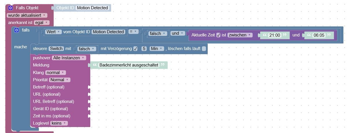

      Ziel-Ausschaltung:
      2. Sollte der BWM in dem Zeitraum von 21:00 - 06:00 Uhr keine Bewegung mehr entdeckt haben soll ein Countdown/ Timer von ca. 5 Minuten gestartet werden und anschließend das Licht ausschalten.
      1. Wenn der BWM aber innerhalb des Timers eine erneute Bewegung feststellt, so soll der Timer wieder auf 5 Minuten zurückgesetzt werden.
      Ich hänge beim 2 Schritt fest, die Zeiteinstellung für den Einschaltbefehl funktioniert aber die Zeitfunktion für den Ausschaltbefehl wird nicht übernommen, der Timer schaltet unabhängig von der hinterlegten Zeit immer nach 5 Minuten ab ?
      Weiß jemand was ich falsch mache?

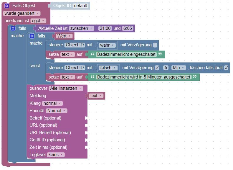

        paul53 @stockics6 last edited by paul53
        @stockics6 sagte:
        und muss als übergeordnete Funktion verwendet werden.
        oder besser so:
          super, vielen Dank! Funktioniert perfekt!
