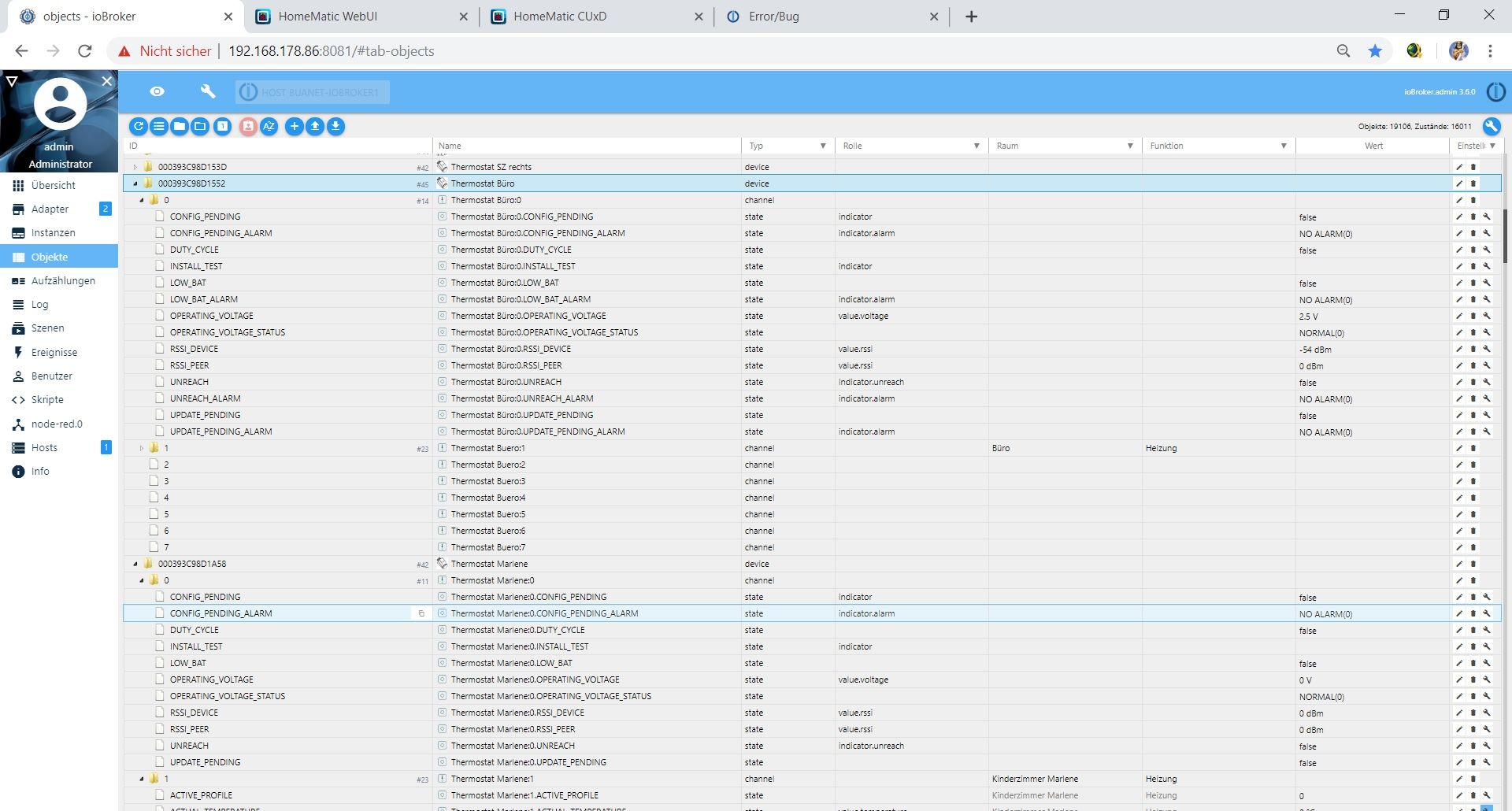

      Bei mir fehlen bei 7 von 8 HMIP-eTRV (Heizkörperthermostat) folgende Datenpunkte:
      • LOW_BAT_ALARM
      • UNREACH_ALARM
      • UPDATE_PENDING_ALARM

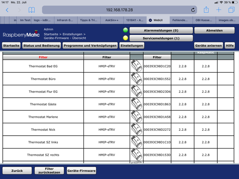

      Alle HMIP-eTRV sind Version 1,und haben den Firmwarestand 2.2.8. Ich habe RaspberryMatic neugestartet und auch die HMIP RPC Instance (Synchronisiere Geräte neu (einmalig)
      Wie erwähnt hat 1 HMIP-eTRV die Datenpunkte bei den anderen 7 HMIP-eTRV fehlen diese.

            Ich habe die betreffenden Geräte schon unter Objekte gelöscht und neu anlegen lassen. Leider werden die Datenpunkte dabei nicht erzeugt.
            Ich hatte mir mal die Meta-Daten angeschaut. Darin kann ich unter MAINTENANCE diese Daten nicht finden. Ich habe mir auch die Meta -Daten von meinen HomematicIP Fensterkontakten angeschaut (HMIP-SWDO), den da sind in allen 22 Geräten die Low_Bat_Error etc. vorhanden.
            Aber auch da fand ich nichts in den Meta´s. (Weiß nicht ob dir das hilft)

                      Exemplarisch von dem Gerät deines Screenshots wo es fehlt "000393C98D1A58" findet man tatsächlich nur CONFIG_PENDING im Skript-Ergebnis. Entsprechend wurde auch nur der Config Pending Alarm angelegt, da der andere nicht vorkommt und somit auch der aktuelle Status nicht übermittelt werden kann. Unterscheidet sich das funktionierende Gerät irgendwie von den nicht funktionierenden, z. B. in der FW Version?
                      • Knallochse
                        Knallochse last edited by
                        Meines Wissens unterscheiden sich die Geräte nicht.
                        Wurden zur gleichen Zeit gekauft, und haben alle den gleichen Firmwarestand.
