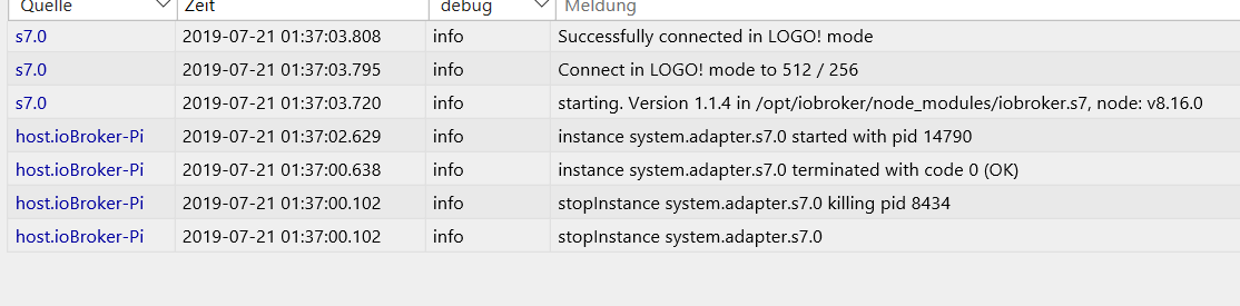

      Habe meine erste Logo ( laut Log ) jetzt auch verbunden kann aber nichts aus der Logo auslesen !
      Habe mich auch schon durch die Foren gekämpft aber irgendwie finde ich keine Lösung !
      Logo scheint verbunden !

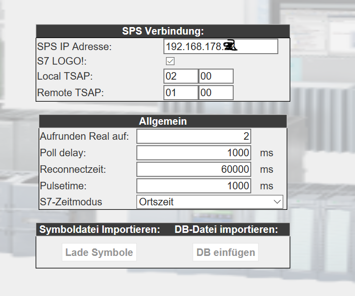

      Einstellungen im Adapter !

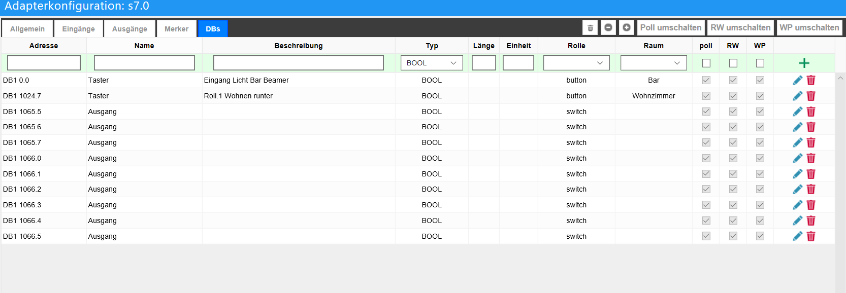

      Die Ausgänge habe ich im DB aufgerufen !
      Ausgänge s7 adapter.PNG Aber keine Zustandsänderung wenn ich die Ausgänge ansteuere !
      Muß ich extra Netzwerkausgänge in der Logo parametrieren oder muss ich in der Logo noch etwas einrichten ?

          Konnte dieses Problem auch lösen ! Mann kann nur Merker steuern und normale Ein - bzw. Ausgänge lesen !Bei mir hat zumindest nichts anderes geklappt ! Aber damit kann ich auch leben !
