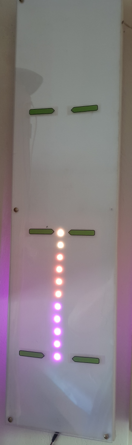

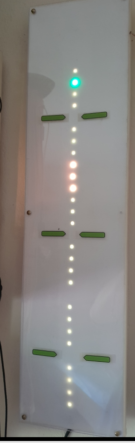

                  • Chaot
                    Chaot @bishop last edited by
                    @bishop Ich habe das Thermometer jetzt über ein Script und die WLED Firmware mit zugehörigen ioBroker Adapter gemacht. Das war etwas einfacher umzusetzen.
                    Wenn du nur immer eine LED Ansteuern willst würde ich das aber dann doch über ein Script und Tasmota machen.
                    Wenn du eine Farbig wechselnde Balkenanzeige möchtest kann ich dir mal ein Export von einem Blockly bzw. den Javaexport zurVerfügung stellen wenn du möchtest.

                      • Chaot
                        @bishop
                        on({id: "sonoff.0.Eingang.BME280_Temperature"/*Eingang BME280  Temperature*/, change: "any"}, function (obj) {
                         var value = obj.state.val;

                        • liv-in-sky
                          liv-in-sky @bishop last edited by
                          @bishop kannst auch gerne mal darauf schauen
                          sind 35 leds mit tasmota (auf wemos d1)
                          • eine temperaturanzeige mit verschiedenen farben für verschiedene temperatur-bereiche - es leuchten immer 3 leds, welche die temp anzeigt / die bereiche sind in einem anderen script definiert
                          • ein block darin zeigt den batterie-stand meines handys an ( in abwechslung mit außen-temp )
                          • ein block zeigt mir an - ob die heizung im raum aktiv ist ( im winter ist oben platz dafür - im sommer brauche ich den wert nicht
                          bei der temp anzeige:
                          • zuerst werden alle leds gesetzt ( in einer farbe)
                          • dann wird jede 5 led abgeschalten (macht das ablesen einfacher)
                          • dann werden die 3 leds für die temp gesetzt
                          um den füllstand anzuzeigen ist vielleicht der handy batterie-block für dich interessanter (ist ganz rechts im blockly script) - da werden einfach 20 led's genutzt , welche je nach prozentbereich des akkus eine bestimmte farbe haben
                          handy hat gerade 50 % akku
                          temp außen - 15°C
                          (script könnte sicher besser gemacht werden - war viel trial and error dabei 😞 )
