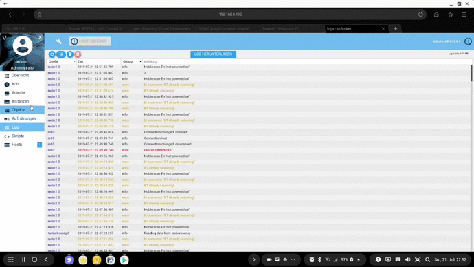

      Hier sieht man gut, wenn ich die Instanzen aufrufe, sieht es aus als würden die Adapter grad erst starten, aber die laufen alle:

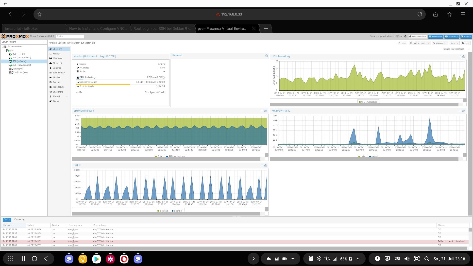

      Auszug der Proxmox Oberfläche:
      2019-07-21 00:26:31.442  - warn: radar2.0 BT already scanning!
      2019-07-21 00:26:31.517  - warn: radar2.0 bl scan error: 'BT already scanning!'
      2019-07-21 00:26:33.574  - info: radar2.0 Noble scan Err 'not powered on'
      2019-07-21 00:27:01.518  - warn: radar2.0 BT already scanning!
      2019-07-21 00:27:01.526  - warn: radar2.0 bl scan error: 'BT already scanning!'
      2019-07-21 00:27:03.650  - info: radar2.0 Noble scan Err 'not powered on'
      2019-07-21 00:27:34.423  - warn: radar2.0 BT already scanning!
      2019-07-21 00:27:34.479  - warn: radar2.0 bl scan error: 'BT already scanning!'
      2019-07-21 00:27:36.554  - info: radar2.0 Noble scan Err 'not powered on'
      2019-07-21 00:27:55.417  - error: iot.0 read ECONNRESET
      2019-07-21 00:27:55.417  - info: iot.0 Connection changed: disconnect
      2019-07-21 00:27:55.417  - info: iot.0 Connection lost
      2019-07-21 00:28:05.893  - warn: radar2.0 BT already scanning!
      2019-07-21 00:28:05.925  - warn: radar2.0 bl scan error: 'BT already scanning!'

          Am Disk io sieht man so schön regelmäßige ausschläge, mag es sein das du ein Skript oder Adapter hast der das auslöst?
          Mal stückweise sachen deaktivieren bis das besser wird, oder via top in der Konsole schauen womit dein System so beschäftigt ist
          marcuskl Homoran 2 Replies Last reply Reply Quote 0

              Homoran Global Moderator Administrators @Adnim last edited by
              @Adnim sagte in Iobroker und System sehr langsam !Hilfe!:
              Das ist aber alle paar Tage. Das ist entweder ein Backup oder etwas anderes mit großen Datenmengen

                marcuskl @Homoran last edited by marcuskl
                @Homoran sagte in Iobroker und System sehr langsam !Hilfe!:
                Nein, ist nicht alle paar tage sondern alle paar Minuten.
                Aber seitdem ich fast alle Adapter gestoppt habe ist dieses dauerhafte diskwrite weg.
