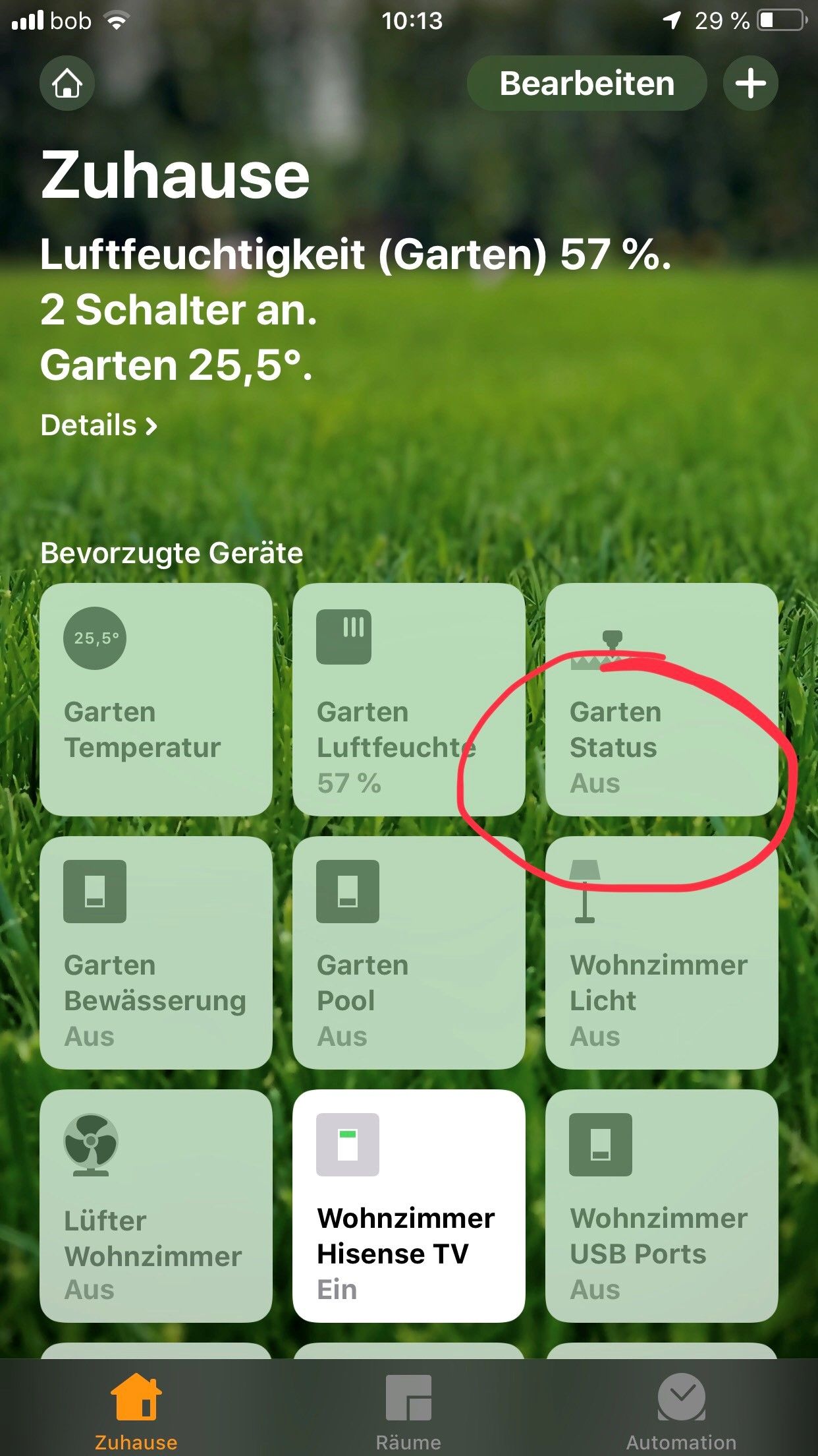

      Ich habe hier eine Status-Kachel, die mir anzeigt, ob gerade die Gartenbewässerung läuft.
      Es handelt sich dabei um eine Tauchpumpe, die an einer Steckdose (Tasmota 6.6.0 Firmware) mit Energieverwaltung hängt.
      Über ioBroker wird von dem Gerät u.a. auch die aktuellen/täglichen/gesamten Watt ausgelesen.
      Anm.: Der Text "Status" ist einfach der von mir vergebene Name der Kachel.
      Wie kann ich hier statt dem Wort "Status" die Watt anzeigen?
      Ich hab schon probiert über das Feld "Name" einfach das Variablenfeld des Wattverbrauchs auszulesen.
      Das funktioniert soweit, es steht halt dann eine Zahl dort.
      Ich hätte aber gerne, dass nach der Zahl zum Beispiel "Watt" oder "Verbrauch" steht, damit sich die anderen Nutzer im Haushalt auch auskennen, was die Zahl soll 🙂

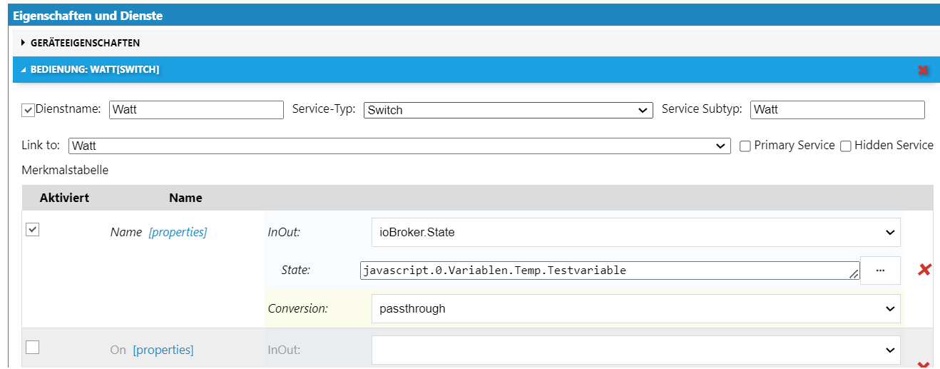

              loverz @RI last edited by
              @ri also wenn ich das so mache:
              zeigt er als Name "Watt" an und nicht das was in dem State "Testvariable" hinterlegt ist.
              Geht so wohl nicht, leider.
