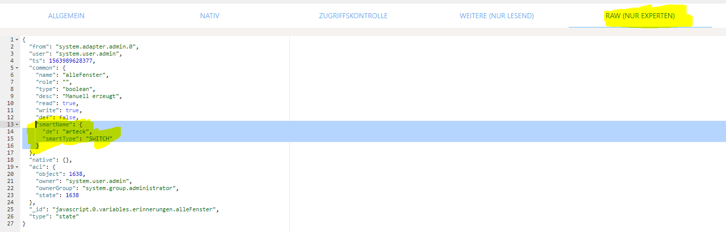

        Wir haben gemeinsam das Thema angeschaut und herausgefunden das es in der Tat ein Fehler ist, welcher leider nicht so einfach zu beheben bzw. die genaue Ursache zu finden ist.
        Es gibt aber einen Workaround, wenn keine neuen Geräte im iot-Adapter hinzugefügt werden können:
        Gewünschtes Objekt aus wählen und auf bearbeiten klicken (gelb markiert):
        Anschließend in den Tab "RAW" wechseln und folgende drei Zeilen einfügen:
            "smartName": {
              "de": "NAME-DES-GERATES",
              "smartType": ""
        Abschließend in den iot-Adapter wechseln und nach dem Smart Gerät filtern.

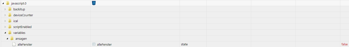

            welche Variablen. ?? screenshot bitte
              Buddinski88 @arteck last edited by
              @arteck es geht um die Variable "alleFenster".
              Wenn ich diese hinzufügen möchte, dann zeigt das Log (Debug) folgendes.

                    @arteck ok, dann habe ich mich falsch ausgedrückt. Ich habe ein neues Objekt im javascript.0 Ordner angelegt und das möchte ich per Alexa an/ausschalten können.
                    Das hinzufügen unter Smart Gerät im iot-Adapter, wie du es beschreibst, funktioniert nicht.
                    Ich wähle das Objekt aus und klicke auf hinzufügen.
                    Die dann angezeigte Liste Smarte Geräte zeigt kein neues Gerät an (dazu habe ich oben das Logfile eingefügt).

                      Das kann daran liegen das dein erstellter Datenpunkt, wie soll ich sagen, nicht alle Vorraussetzungen erfüllt...
                      Mach doch deine Datenpunkte per Skript:
                      //Datenpunkt x erstellen
                      createState("javascript.0.x", {
                          role: 'button',
                          type: 'boolean',
                          read:  true,
                          write: true,
                          "smartName": {
                          "de": "x",
                          "smartType": "SWITCH"
                      Wobei x für den Namen des Datenpunkts steht. Also überall dort wo ein x steht den gewünschten Namen eintragen.
                      Dann sollte es mit dem iot-Adapter funktionieren.

                              das ist doch nur die Meldung das Du es gestoppt hast. Gehe in die Objekte und schaue unter javascript.0 ob der Button da ist. Genauso in iot oder Cloud Adapter nachsehen, ob es angelegt wurde.
                                Buddinski88 @dslraser last edited by
                                @dslraser ich weiß, aber das zeigt mir das an der Stelle schon mal kein Fehler ist. War nur als Info das alles passt.
                                In javascript.0 wird das neue Script sowie der Button angezeigt. Nach einem Klick darauf ist aber im iot-Adapter immer noch nicht das neue Smart Gerät.
