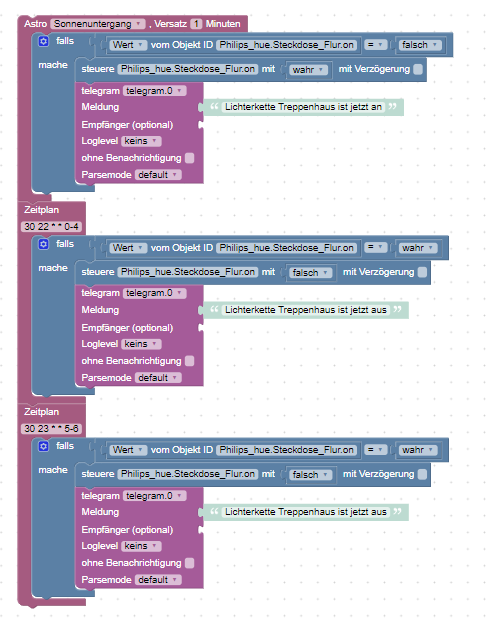

      ich weiß mir keinen Rat mehr.
      ich möchte ein Licht über eine Steckdose im Treppenhaus nach dem Sonnenuntergang anschalten und nach Zeit ausschalten.
      Das Skript funktioniert nach einem Systemneustart ohne Probleme das Licht geht an und nach einiger Zeit auch wieder aus.
      Am zweiten Tag geht das Licht leider nicht mehr an.
      Das Skript sieht so aus:
      Der ioBroker läuft auf einem NUC als Plattform habe ich ein Debian 9.
      Node.js ist Version 10.16.0 und NPM Version 6.9.0, Script Engine 4.1.14 (auch schon ein Downgrade gemacht auf 4.1.12) iobroker Admin 3.6.4

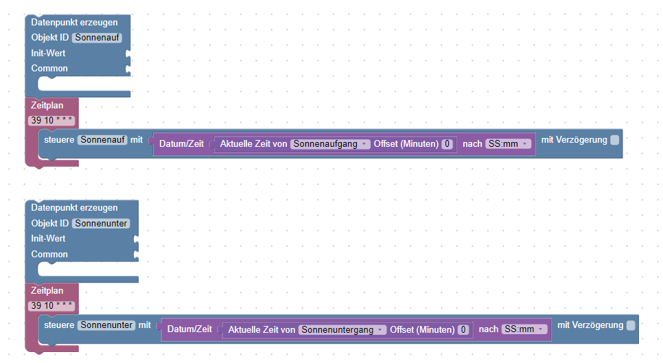

      Des weiteren lasse ich mir im VIS die Astrozeiten anzeigen.
      Anzeige der Zeit des Sonnenuntergangs läuft m.E. ohne Probleme ab.

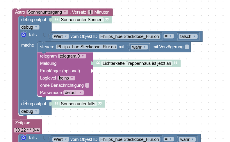

          Ich würde in deinem Script mal ein paar debug Blöcke einbauen. Einen unter (im) Trigger Sonnenuntergang und einen unter falls mache, damit du sehen kannst, was nicht funtioniert.
          Enrico
          • 007Paul
            007Paul last edited by
            So?
              Den zweiten debug Block auch direkt in die falls Abfrage.
              Enrico
