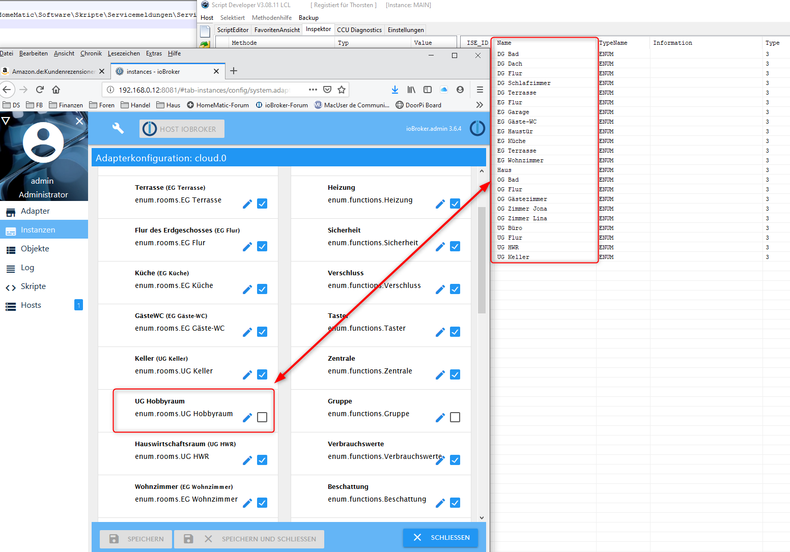

      vor einiger Zeit hatte ich einen Raum meiner HomeMatic von "UG Hobbyraum" in "UG Büro" umbenannt. Auf der CCU3 exisitert auch nichts mehr, was auf den Raum "UG Hobbyraum" hindeuten könnte, wie die angefügte Analyse mit dem Script Developer von @Black aus dem HomeMatic-Forum zeigt.
      Doch im Cloud-Adapter wird mir in der cloud.0-Instanz immer noch dieser Raum angezeigt. Wie bekomme ich den weg? Ist das ein Bug des Adapters?

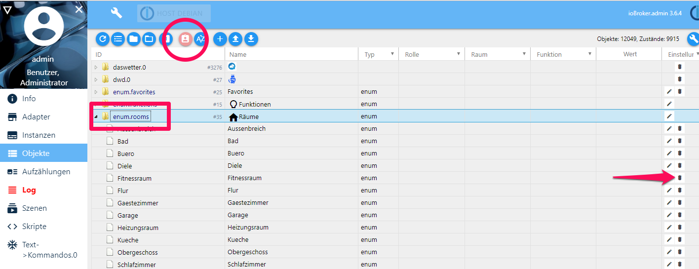

        Ist der Hobbyraum noch in den enums?
        Der bleibt dort nämlich nach Änderung auf der CCU erhalten, das Büro wird hinzugefügt

          @dtp
          vielleicht passt es bei dir so
          das ist auch was @Homoran meint

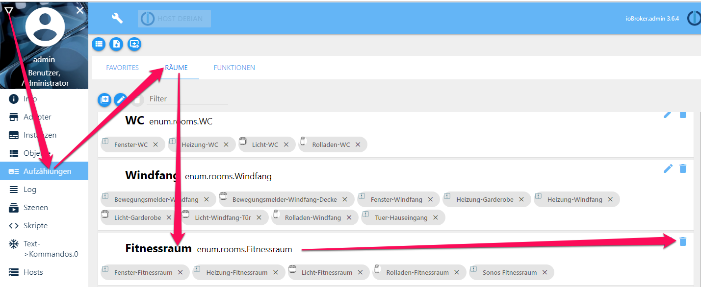

          • BBTown
            BBTown last edited by BBTown
            das wäre der andere Weg, aber hier kannst Du nicht so offensichtlich erkennen ob noch Geräte/Datenpunkte der Aufzählung zugeordnet sind
