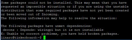

                • flkontakt
                  flkontakt @4-Real last edited by
                  @4-Real Danke für die Rückmeldung, habe es nach Anleitung versucht, bekommt aber nach sudo apt install deconz folgende Fehlermeldung. Was kann ich hier machen? Vielen Dank für die Unterstützung!
                    bob der 1. @flkontakt last edited by bob der 1.
                    @flkontakt
                    Nochmal neu von vorne,Installfehler bei Buster würde ich sagen
