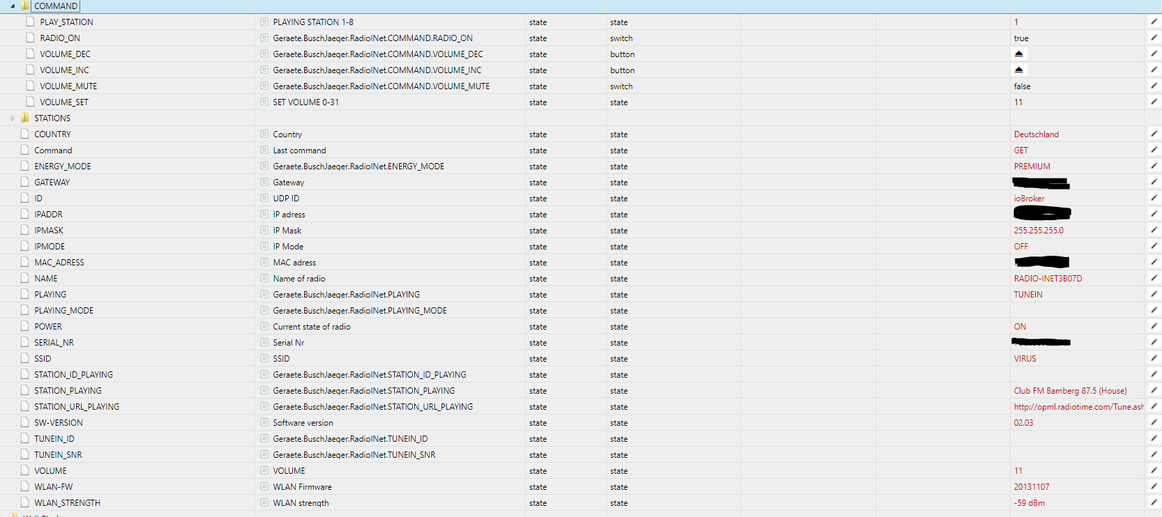

      Moin Leute,
      ich habe mich die letzten Tage mal rangesetzt und ein Skript zum Steuern des Radios 8216U von Busch-Jäger erstellt.
      Vorraussetzung ist , der Energy Mode vom Radio muss auf Premium stehen damit das Radio jederzeit erreichbar ist.
      Änderungen (Befehle) werden sofort umgesetzt. Genauso werden Eingaben am Radio sofort erfasst da das Skript einen UDP Server erstellt welcher dauerhaft am Port lauscht.
      Im Skript einfach eure IP Adresse des Radios eintragen und es sollte funktionieren.
      Würde dies auch gerne in einen Adapter packen aber dafür benötige ich etwas Support. 😉
      Also viel Spass beim testen.
      Hoffe es funktioniert bei euch

                                      dass es mit zwei oder mehr Radios umgehen kann.
                                      • N
                                        Nahasapee last edited by
                                        ich hab das Skript mal angepasst, so wie ich glaube
                                        das es funktionieren könnte.
                                        das einzige was ich nicht angepasst habe ist ganz unten im Abschnitt "reaktion auf Befehle"
                                        da müssen die Pfade noch angepasst werden aber ich bin jetzt müde 😉
                                        habs erst mal auskommentiert.
                                        ich hab jetzt quasi die ganzen createstate geraffel in ne Funktion gebastelt und und am Anfang ne Liste mit Radios hinterlegt
                                        die müsstest du dann füllen mit korrekten IP Adressen.
                                        bei mir sah das im Objektbaum dann so aus:
                                        zum Schluss hab ich den server angepasst damit er auf unterschiedliche IP reagieren kann und entsprechend mappt
                                        die sendcmd hab ich auch modifiziert damit die ganzen scheduler unten Funktionieren
                                        für den "Abschnitt Reaktion auf Befehle" bräuchte man wahrscheinlich noch mal ne explizite sendcmd die an eine spezielle ipadresse sendet
                                        für die gesamten on befehle die danach kommen.
                                        hier das modifizierte skript konnte ich natürlich nur bedingt testen
                                        Grüße und guten Nacht!
