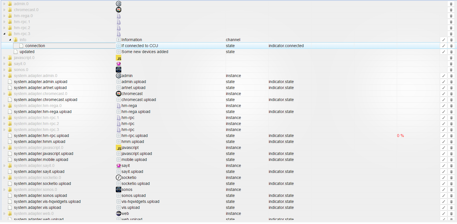

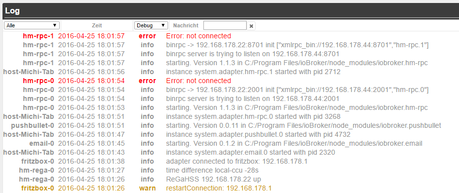

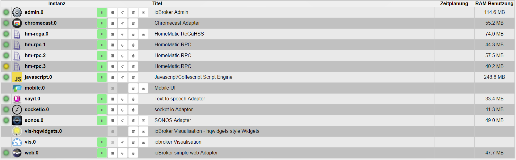

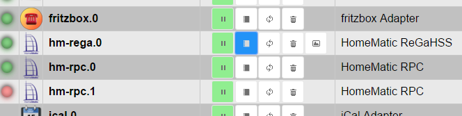

      michihorn last edited by
      So sieht es direkt nach Neustart aus.
      Michael
        Hier nur mal der rpc1 der den CuxD Daemon abbildet
        Michael

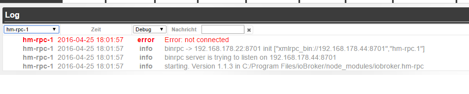

          Solear last edited by
          Hallo michi,
          hat sich vielleicht deine Adapteradresse geändert?
          Bei dir steht: 192.168.178.44 WIFI. Möglicherweise hast du ein LAN-Kabel angesteckt? Dann lauscht er nun vielleicht am falschen Port.
          Bei meiner VM habe ich das festgestellt, dass hm-rpc nur auf den ersten lokalen Netzwerkadapter lauschen kann.
            Hallo danke für den Tip. ich glaube ich habe ein WLAN Problem.
            Ohne das ich irgendwas gemacht habe, klappt es jetzt.
            Gruß Michael

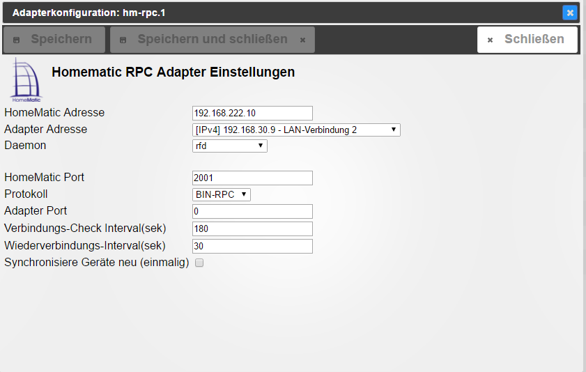

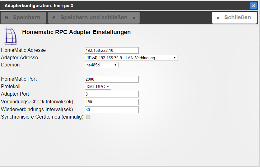

              Hi Leute,
              ich habe jetzt leider ebenfalls dieses Problem.
              Ich musste heute die IP Adresse meines iobroker Servers ändern. (IP alt: 192.168.222.9 - IP neu: 192.168.30.9)
              Das habe ich wie in diesem Thread von paul53 beschrieben durchgeführt: http://forum.iobroker.net/viewtopic.php … it=IP+host
              Das hat auch soweit alles geklappt.
              Nur habe ich nun dassselbe Problem wie michihorn.
              Mein hm-rpc3 (wired) bekommt keine Verbindung mehr... und mein raspimatic hängt sich seit der iobroker IP Umstellung auf. Teilweise kommt noch "zuviele Verbindungen" beim CCU Webinterface, meistens aber tut sich gar nix mehr und ich muss den Strom wegnehmen, damit ich wieder für kurze Zeit auf das Webinterface komme ...
              Ich habe schon die Adapter mehrmals neugestartet, den ganzen Server neu gestartet, den wired adapter gelöscht und neu angelegt, leider alles ohne Erfolg.
              Momentan hab ich keine Idee mehr worans noch liegen könnte.

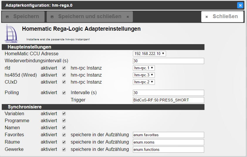

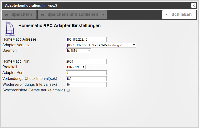

              Hier meine Config:
              Beste Grüße

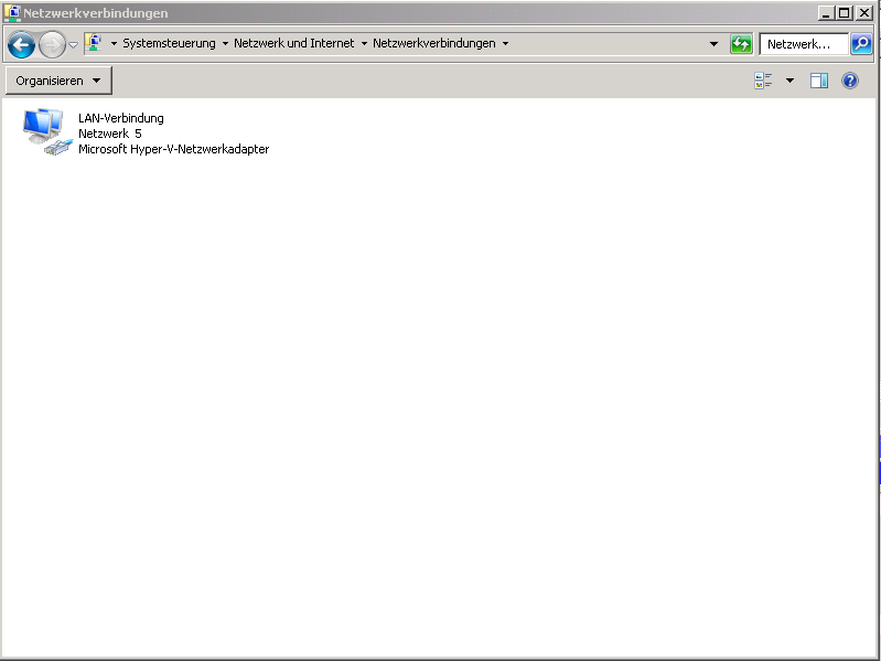

                      Qlink last edited by
                      Du meinst vermutlich den ersten LAN Adapter von dem Server auf dem iobroker läuft.
                      Das ist bei mir eine Windows Homeserver 2011 VM, in der nur ein Hyper-V Netzwerkadapter installiert ist.
                      Die Bezeichnung LAN Verbindung 3 kommt daher, weil vor langer Zeit mal mehrere Adapter installiert waren.
                      Ich habe diese nun nichtmehr vorhandenen Adapter entfernt. Jetzt hat der Hyper-V Netzwerkadapter den Namen LAN Verbindung.
                      Geändert an dem Problem hat es aber trotzdem leider nix 😞
                      Hier die aktuelle Config:

                            Wobei die Objects folgende Werte haben:
                            Clients(lan2) 192.168.30.254/24 - VLAN ID: 30
                            Server(lan2) 192.168.222.254/24 - VLAN ID: 222
                            Server: 192.168.222.9/32 (iobroker host)
                            CCU2: 192.168.222.10/32 (raspimatic)
                            Mit dieser Firewall Rule hätte ich testweise alle Ports aufgemacht (SERVICE ALL)um ein falsches Portforwarding ausschließen zu können und damit sollte es auch nicht notwendig sein die Subnetze sämtlicher Geräte auf 255.255.0.0 zu setzen…
                            Und wie mein Sniffern ja auch zeigt funktioniert die Netzwerkkommunikation zwischen iobroker und der CCU tadellos, es muss also an etwas anderem liegen ...

                                    • Q
                                      In der CCU passt alles. Sie findet auch das Gateway. Hier gibt es keine Probleme.
                                      Das Problem ist die hm-rpc wired Kommunikation (Port 2000) zwischen iobroker und CCU.
                                      Netzwerkseitig findet eine Kommunikation statt (siehe Sniffer Auszug), aber der hm-rpc Adapter leuchtet gelb und sagt
                                      Verbunden mit Host: wahr
                                      Lebenszeichen: wahr
                                      Verbunden mit hm-rpc: falsch
                                        Hast du ihn mal testweise von bin auf XML gestellt?
                                        Rainer
                                        • Q
                                          jap, bringt keine Besserung …
