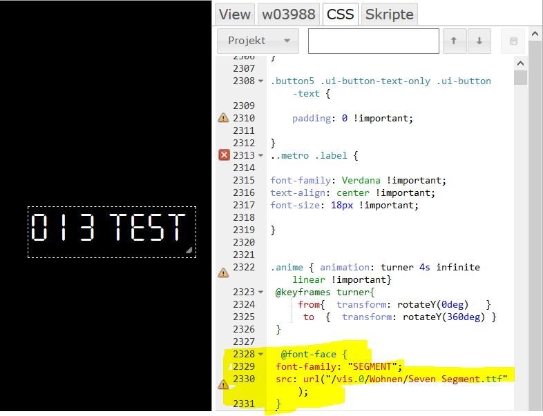

        Vielleicht so etwas :
        Nimm doch eine passende Schriftart neu dazu !!
          @font-face {
         font-family: "SEGMENT";
         src: url("/vis.0/Wohnen/Seven Segment.ttf");
        Die Font ttf in einen Ordnen packen und die URL dazu anpassen !!
        Schriftart als Beispiel: Seven Segment.ttf

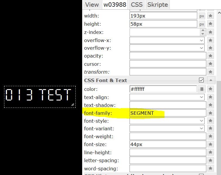

            tenacious @Homoran last edited by
            @Homoran Das hatte ich auch schon gefunden, ist aber leider noch nicht ganz das was ich mir vorgestellt habe.
            Ich würde gerne wirklich die einzelnen Striche haben, also eher so was:
            Homoran Glasfaser crunchip 3 Replies Last reply Reply Quote 0

                Glasfaser @tenacious last edited by Glasfaser
                @tenacious
                  @font-face {

                  tenacious @Glasfaser last edited by
                  @Glasfaser Super, vielen Dank!! Genau das, was ich mir vorgestellt habe.
                  Funktioniert einwandfrei 🙂

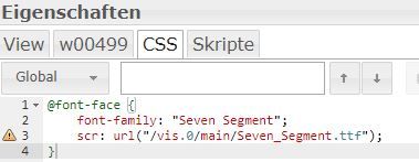

                        michihorn last edited by
                        Hallöchen
                        hab die Anleitung verfolgt, auf des Desktop klappt das auch, aber auf dem Tablet mit Fully Browser wird nicht die Seven Segment Schriftart dargestellt.
                        So sieht meine CSS aus:
