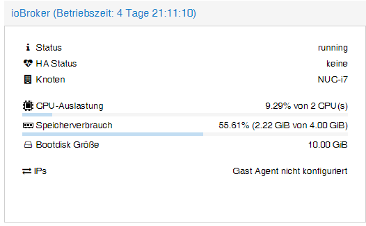

                        ich habe eine Frage zur Einrichtung der VM für iobroker. Mein NUC hat einen Intel i7 mit 4 Kernen und 32 GB RAM (er hatte erst 16, aber wegen Promox habe ich das gerade aufgerüstet).
                        Wie ist die optimalste Aufteilung für die iobroker VM, ich hatte im ersten Schritt 4 CPU und 16GB RAM zur Verfügung gestellt, wie groß sollte ich das Laufwerk wählen (meine SSD hat insgesamt 250Gb), ich erstelle täglich ein minimal-Backup und auch täglich ein Backup der MariaDB. Leider habe ich da noch keine Erfahrungen.
                        Ich habe dann die VM des iobroker geclont und daraus die Testumgebung gemacht. Die hat dann natürlich die gleichen Parameter wie die Prod. Allerdings wird die Testumgebung nur bei Bedarf hochgefahren.
                        @BBTown Vielen Dank für die Liste, die hilft sehr. Ich würde Dir, wenn ich das fertig habe, noch die Einträge für die Installation der MariaDB hier reinstellen. Das ist ja auch optional, nicht jeder hat die im Einsatz.

                                @opossum Für eine IoBroker VM/LXC sollten eigentlich 15 Gb Diskgrösse, 5GB Ram reichen.
                                Ein Regelmäßiges Backup, legst du in ein anderes Verzeichnis, noch besser auf eine andere Platte.

                                      @opossum meine VM ist sogar noch etwas genügsamer eingerichtet als von @crunchip beschrieben.
                                      Mein ioBroker VM hat folgendes zugeordnet bekommen:
                                      • 10GB DIsk
                                      • 4 GB RAM
                                      • CPU 1 Socket, 2 Cores
                                      Ich habe auch aus genau den Videos von unicks.eu das meiste für mich herausgeholt 👍
                                      Meine Backups liegen auf einem NAS Laufwerk, daher benötige ich keinen Disk-Platz.
                                      RAM und DIsk sind ca. zu 50% ausgenutzt, daher sollte ich reichlich Reserven haben.
